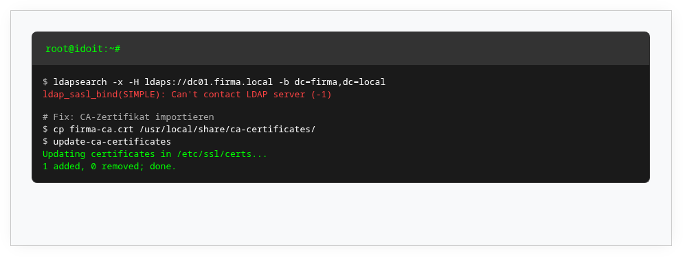

Bei der LDAP-Verbindung über TLS treten immer wieder Probleme auf. Dieser Artikel listet die häufigsten Ursachen und bisherigen Lösungsansätze. Eine universelle Lösung gibt es leider nicht.
Häufigste Ursachen#
- Das Zertifikat wurde nicht oder nicht korrekt importiert.
- In der LDAP-Konfiguration wurde nicht der Hostname des LDAP-Servers verwendet.
- Der Hostname des LDAP-Servers kann nicht aufgelöst werden.
- Die Zertifikatsprüfung klappt mit IPv4, aber nicht mit IPv6. Nach dem Deaktivieren von IPv6 auf dem Linux-System war das Problem gelöst.
