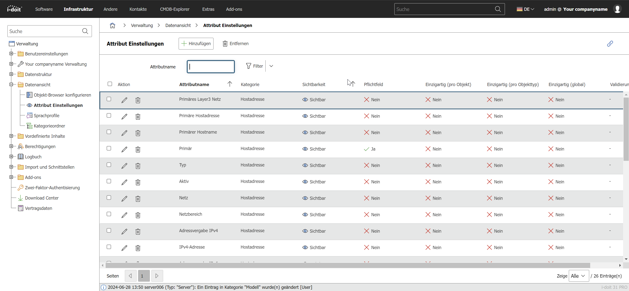

Attribut Einstellungen#
Die Attribut Einstellungen finden Sie in der Datenansicht. Mit dieser Funktion können Sie Pflichtfelder festlegen und verwalten. Sie können auch erweiterte Inhaltsdefinitionen für die jeweiligen Pflichtfelder festlegen und deren Sichtbarkeit einstellen.

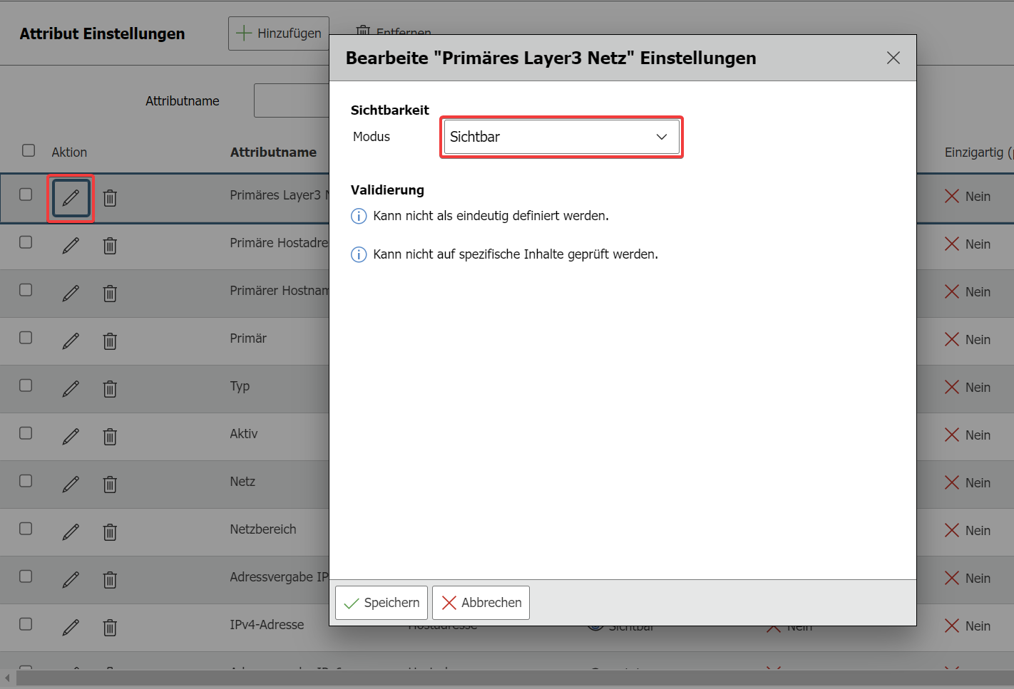

Die Sichtbarkeit von Attributen kann in den Attribut Einstellungen angepasst werden. Es ist damit möglich bestimmte Attribute in Kategorien und/oder auf der Übersichtsseite von Objekttypen aus- oder einzublenden. Klicken Sie dafür beim jeweiligen Attributnamen auf Bearbeiten und wählen Sie dort die gewünschte Einstellung unter Sichtbarkeit aus.

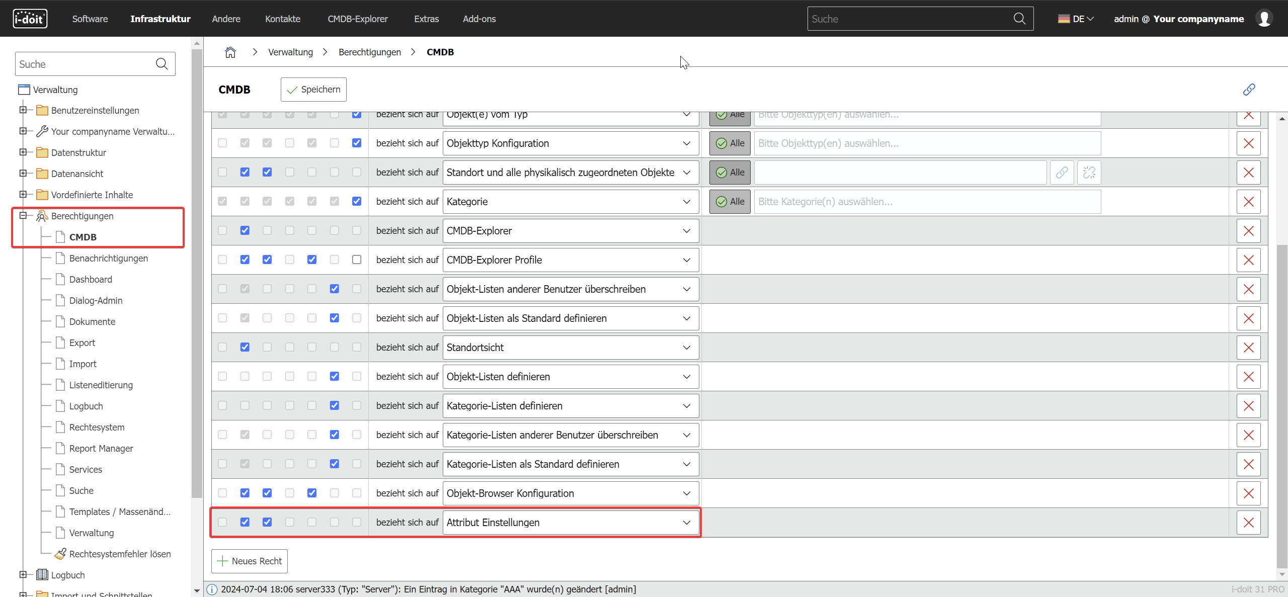

Rechte setzen#
Die Rechte zur Ansicht und zum Bearbeiten der Attributsichtbarkeit kann pro Benutzer(-gruppe) vergeben werden. So ist es beispielsweise möglich und oft auch ratsam, dass nur bestimmte Benutzergruppen Attribute ausblenden können.

Um die Einstellungen zu editieren, wird das Stift Symbol verwendet, mit dem die Sichtbarkeit und die Validierung eingestellt werden kann. Standardmäßig ist die Sichtbarkeit für alle Attribute aktiviert
