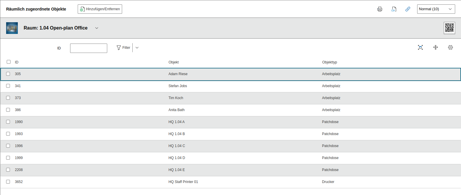

Bei jedem Standort-Objekt wird das jeweils untergeordnete Objekt in der Kategorie Räumlich zugeordnete Objekte angezeigt. Eine Bearbeitung des Standortpfads ist auch über diese Kategorie möglich.

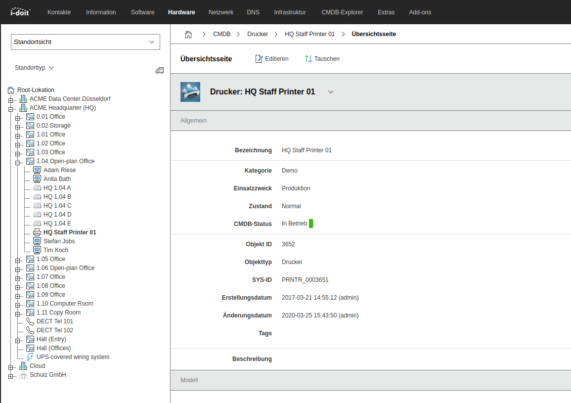

Standortansicht#
Die Navigation durch alle Standortpfade ist innerhalb der linken Navigationsleiste unter Standortsicht möglich. Die Baumstruktur kann auf- und zugeklappt werden. Ein im Haupt-Inhaltsbereich geöffnetes Objekt wird in der Standortansicht hervorgehoben.
Standortsicht
