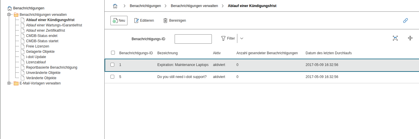

Benachrichtigungsarten#
Die Konfiguration findet unter Extras → Benachrichtigungen statt. i-doit bietet eine Vielzahl von vordefinierten Benachrichtigungstypen, die auf unterschiedliche Anwendungsfälle zugeschnitten sind.

Einrichtung einer Benachrichtigung#
Die Konfiguration einer neuen Benachrichtigung erfolgt durch einen Klick auf den Neu-Button und folgt stets dem gleichen Schema, das in drei Hauptbereiche unterteilt ist: Allgemeine Einstellungen, Domänen (was wird geprüft?) und Empfänger (wer wird benachrichtigt?).
