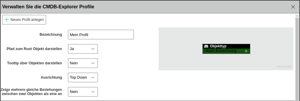

Über das Stift-Icon neben dem Auswahlfeld des aktiven Profils in der Funktionsleiste können bestehende Profile bearbeitet oder kopiert und neue Profile hinzugefügt werden. Die Schaltfläche vor jedem Profil erlaubt es, das Profil als Standard zu setzen, sodass dessen Einstellungen direkt beim Aufruf eines Objekts im CMDB-Explorer verwendet werden. Ein grüner Punkt zeigt, dass es sich bei dem Profil um das aktivierte Standard-Profil handelt.
Profile
In der Bearbeitungsansicht werden allgemeine Einstellungen im oberen Bereich festgelegt. Die Ansicht wird durch einen Klick auf das Stift-Icon in der Zeile des gewünschten Profils geöffnet. Neben der Bezeichnung des Profils kann festgelegt werden, ob die Darstellung des Pfades zum Root-Objekt aktiviert wird, der Tooltip dargestellt werden soll und welche Ausrichtung verwendet wird. Außerdem ob mehrere gleiche Beziehungen als eine angezeigt werden soll. Eine Vorschau der Konfiguration wird rechts der allgemeinen Einstellungen angezeigt.
profile

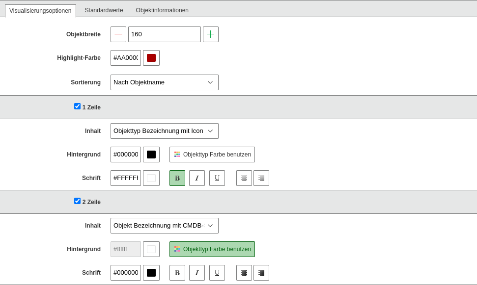

Im Reiter Visualisierungsoptionen wird die grafische Darstellung der Kacheln festgelegt. Neben der Breite wird die Highlight-Farbe angegeben. Über die Checkboxen werden die Zeilen aktiviert, die verwendet werden. Jedes Objekt kann über bis zu acht Zeilen verfügen. Die Konfiguration in jeder Zeile ist identisch. Im Drop-Down-Menü wird der Inhalt der Zeile ausgewählt. Hier stehen vordefinierte Attribute zur Auswahl. Der Hintergrund kann entweder der Objektfarbe entsprechen, sodass diese abhängig vom Objekttyp ist oder eine selbstdefinierte Farbe verwenden. Die Schriftfarbe sowie -formatierung können ebenfalls festgelegt werden. Hierbei werden Formatierungsoptionen über die Schaltflächen definiert.
visualisierungsoptionen

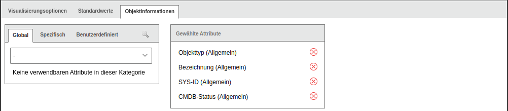

Im Reiter Objektinformationen werden die Objektinformationen ausgewählt, die im Informationsbereich angezeigt werden, wenn ein Objekt aktiviert wurde. Die Auswahl erfolgt über die Kategorie im Drop-Down-Menü und anschließend über das Plus-Icon neben dem gewünschten Attribut, welches angezeigt werden soll. Gewählte Attribute können in der Spalte gewählte Attribute über das X-Icon wieder entfernt werden.
Objektinformationen
