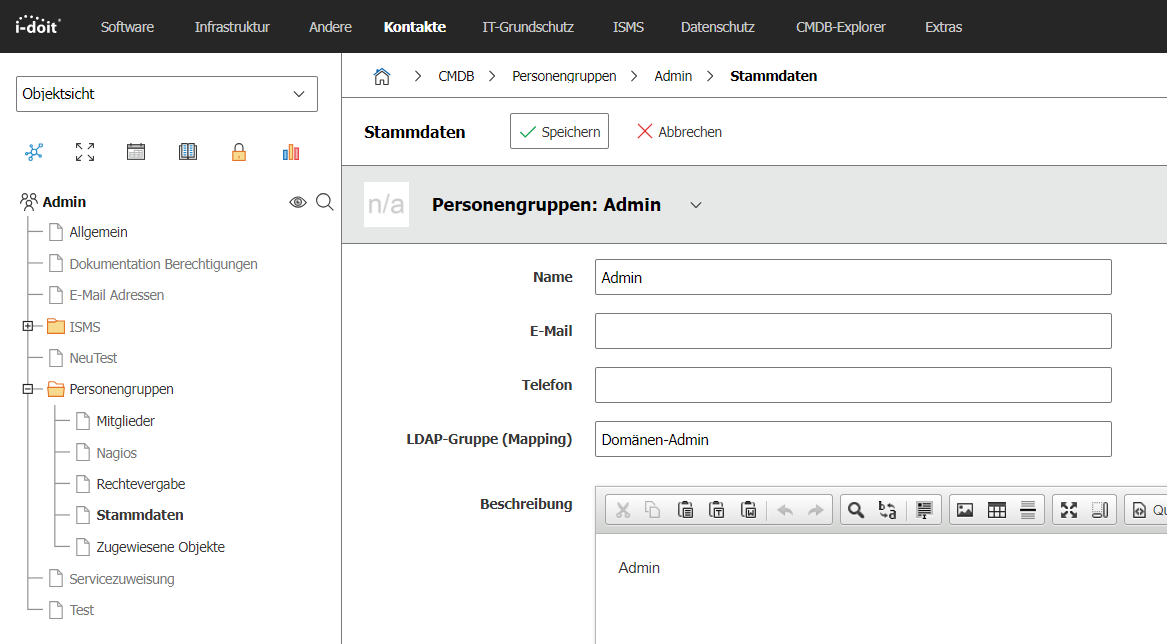

Automatische Zuweisung von Personen zu Personengruppen#
Die automatische Zuweisung sorgt dafür, dass Benutzer nach dem Login automatisch die Berechtigungen ihrer Personengruppe erhalten.
So richtest du die Zuweisung ein:
  1. Öffne eine Personengruppe in i-doit und wechsle in die Kategorie Personengruppen im gleichnamigen Ordner.
  2. Trage im Attribut LDAP-Gruppe (Mapping) den Namen der entsprechenden LDAP-/AD-Gruppe ein und speichere.
Beim Login oder bei der Synchronisation gleicht i-doit die Gruppenmitgliedschaften des Benutzers im Directory mit den konfigurierten Mappings ab. Bei Übereinstimmung wird die Personengruppe automatisch zugewiesen.

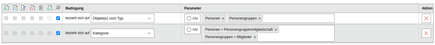

Der ausführende Benutzer benötigt Supervisor-Rechte auf die Kategorien Gruppenmitgliedschaft und Personengruppen > Mitglieder sowie auf die Objekttypen Personen und Personengruppen.
