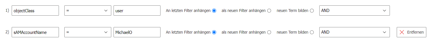

Import von Benutzern mit bestimmten Attributen#
Du kannst gezielt auf ein Attribut filtern. Im folgenden Beispiel wird nur der Benutzer synchronisiert, dessen sAMAccountName den Wert MichaelO hat:
ldap_personen-importba
(&(objectClass=user)(sAMAccountName=MichaelO))

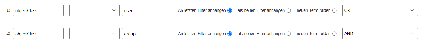

Import von allen Benutzern und allen Gruppen#
Dieser Filter erstellt sowohl Benutzer als auch Gruppen und weist die Benutzer den jeweiligen Gruppen zu:
ldap_personen-importbg
(|(objectClass=user)(objectClass=group))

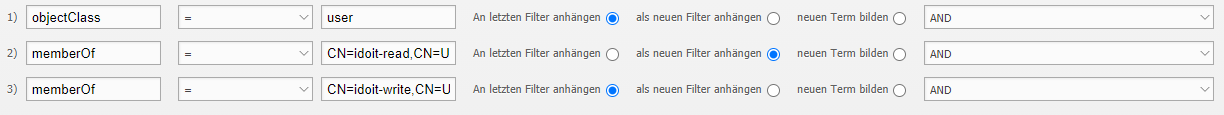

Import von Benutzern die Mitglied der Gruppe idoit-read und idoit-write sind#
Dieser Filter synchronisiert nur Benutzer, die gleichzeitig Mitglied der Gruppen idoit-read und idoit-write sind:
ldap_personen-importbmgrw
(&(objectClass=user)(&(memberOf=CN=idoit-read,CN=Users,DC=synetics,DC=test)(memberOf=CN=idoit-write,CN=Users,DC=synetics,DC=test)))

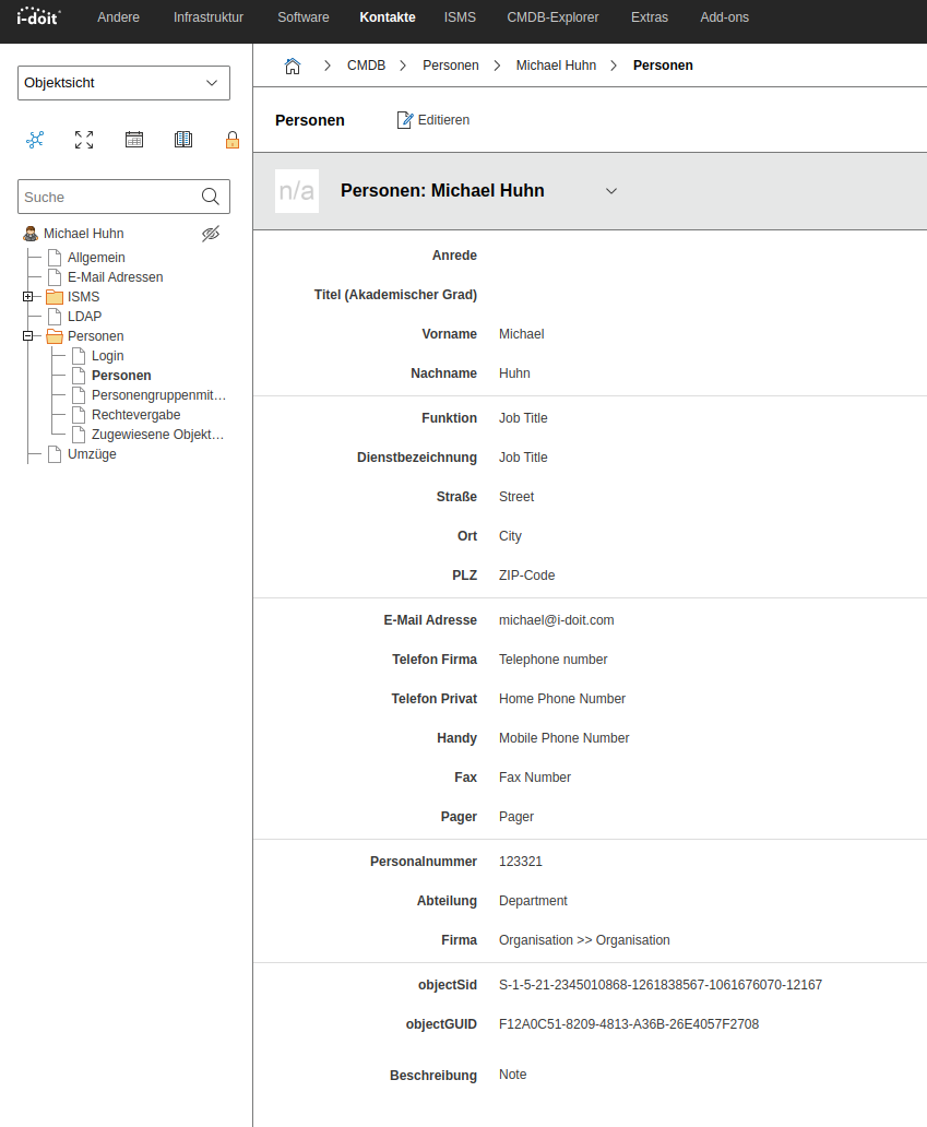

Welche weiteren Attribute über die ldap.ini importiert werden können#
Stelle sicher, dass du mit der ldap.ini-Konfiguration vertraut bist und die Attributerweiterungen bereits konfiguriert hast. Die folgenden Einstellungen nutzen den Abschnitt [additional] der .ini-Datei.
Die Konfiguration der Attributerweiterungen#
ldap_personen-config
Die Konfiguration als Tabelle:
Feldname Attribut Mapping mit
Feldname 1 objectSid Key: custom_1
Feldname 2 objectGUID Key: custom_2
Feldname 3 - Key: custom_3
Feldname 4 - Key: custom_4
Feldname 5 - Key: custom_5
Feldname 6 - Key: custom_6
Feldname 7 - Key: custom_7
Feldname 8 - Key: custom_8

Das folgende Beispiel zeigt ein typisches Attribut-Mapping:
21
22
23
24
25
;Standardfelder die bereits in den Stammdaten von Personen vorhanden sind
attributes[phone_company]=telephonenumber
attributes[phone_home]=homephone
attributes[phone_mobile]=mobile
attributes[fax]=facsimileTelephoneNumber
attributes[description]=info
attributes[personnel_number]=employeeid
attributes[organization]=company
attributes[street]=streetAddress
attributes[city]=l
attributes[zip_code]=postalCode
attributes[function]=title
attributes[service_designation]=title
attributes[pager]=pager
;Attributerweiterung nur für Personen
attributes[custom_1]=objectSid
attributes[custom_2]=objectGUID
;attributes[custom_3]=
;attributes[custom_4]=
;attributes[custom_5]=
;attributes[custom_6]=
;attributes[custom_7]=
;attributes[custom_8]=

attributes[office]=physicalDeliveryOfficeName
;Automatically assign this company to every ldap user
defaultCompany=''
;What to do with deleted users - archive, delete, disable_login
deletedUsersBehaviour=archive
;What to do with disabled users - archive, delete, disable_login
disabledUsersBehaviour=disable_login
;Attach users to Rooms statically
;rooms["Room"]=["Username1","Username2"]
;LDAP Attributes are individual. This default configuration is prepared for Active Directory:
attributes[city]=l
attributes[salutation]=displayNamePrintable
;Category extension for persons. Only has a effect when activated
