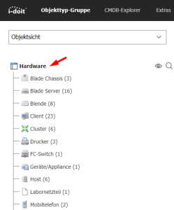

Alternativ klickst du im Baum-Menü auf der linken Seite auf die Bezeichnung der Objekttypgruppe oberhalb der Objekttyp-Liste. So gelangst du direkt zur Auflistung der Objekttypen dieser Gruppe und kannst sie bearbeiten.
objektsicht
