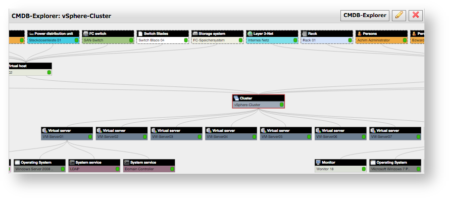

CMDB-Explorer#
Hier kann der reguläre CMDB-Explorer in einer kleineren Variante ohne erweiterte Funktionen angezeigt werden. Hierfür muss über den Stift vorher ein Objekt ausgewählt werden, das beim Aufruf des Dashboards automatisch geladen wird.
cmdb-explorer

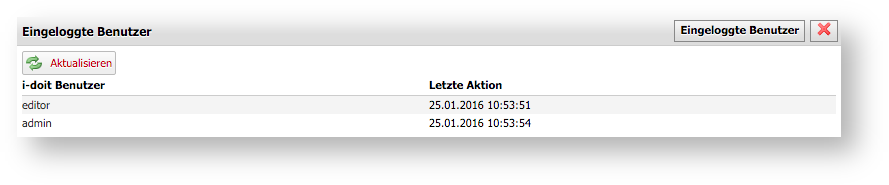

Eingeloggte Benutzer#
Es wird eine Auflistung über alle angemeldeten Benutzer ausgegeben.
eingeloggte-benutzer

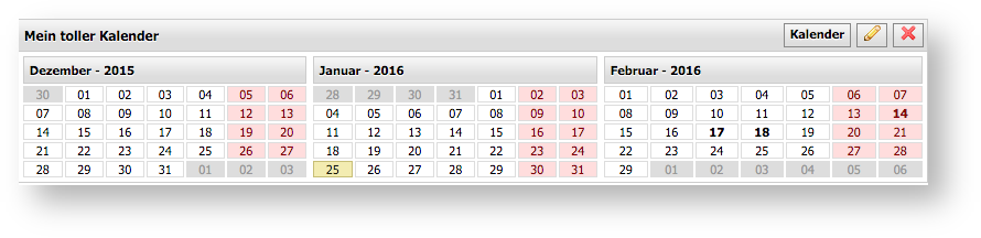

Kalender#
Das Kalender-Widget markiert Termine mit fetter Schrift. Hierfür muss über den Stift der Haken gesetzt werden, dass Objekt-Termine wie die Status-Planung berücksichtigt werden. Es ist hierfür zwingend notwendig, die Rolle "Administrator" bei dem entsprechenden Objekt mit einer Statusplanung zu haben, damit der Kalendereintrag dargestellt wird.
kalender
kalender-2
Alternativ können über die Widget-Einstellung eigene Termine definiert werden, die sich im Kalender wiederfinden.
kalender-3

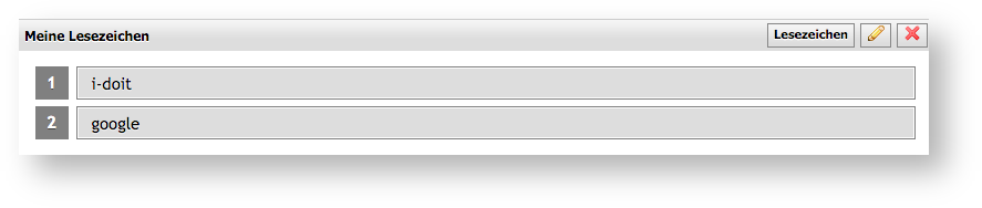

Lesezeichen#
Das Lesezeichen-Widget erlaubt es dir, eigene Lesezeichen für jegliche Adressen anzugeben.
lesezeichen
Hierfür können mit dem Stift neue Links hinzugefügt werden.

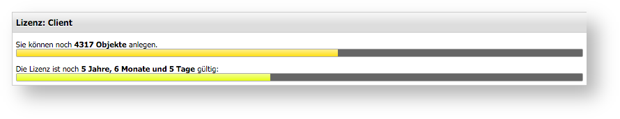

Lizenz#
Im Lizenz-Widget kannst du den aktuellen Zustand deiner i-doit_-_Lizenz betrachten. Standardmäßig wird die horizontale Variante mit der beschreibenden Texten angezeigt.
lizenz

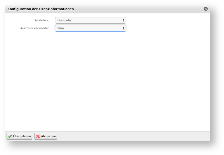

In der Konfiguration, die über den Stift erreichbar ist, kannst du eine vertikale Darstellung mit einer Kurzform einrichten.
lizenz-1

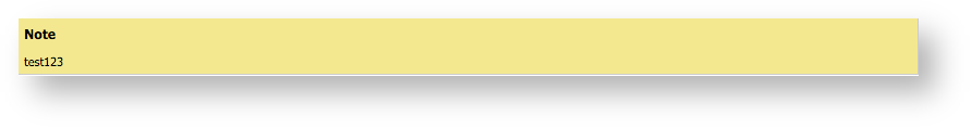

Notizen#
Mit den Notizen als Widget kannst du dir sämtliche Text-Notizen auf das Dashboard legen.
notizen
Notizen werden einfach mit einem Doppelklick hinzugefügt bzw. bearbeitet.
notizen-2
Über das Stiftsymbol kannst du den Titel, die Hintergrund- und Schriftfarbe einrichten sowie den Text bearbeiten.
notizen-3

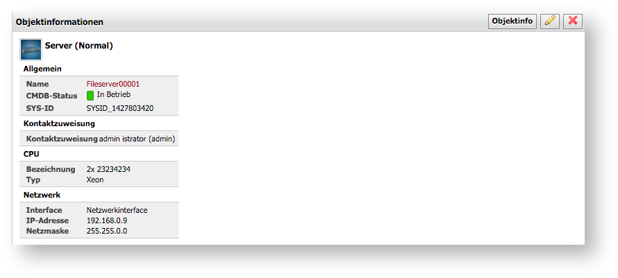

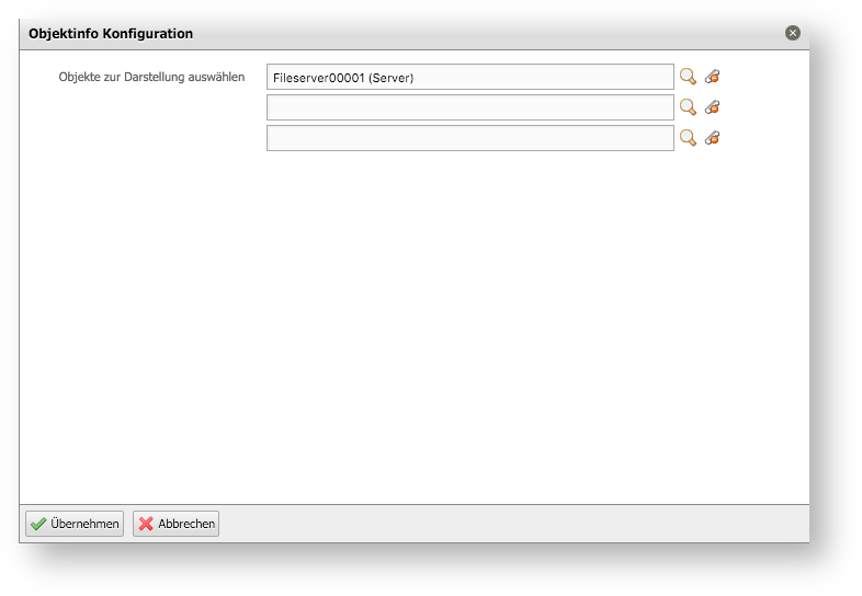

Objektinformationen#
Das Widget gibt ein Standard-Set an Informationen für bis zu drei über den Stift konfigurierte Objekte aus.
objektinformationen
objektinformationen-1

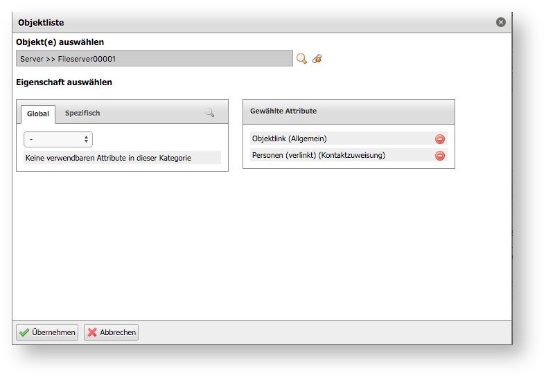

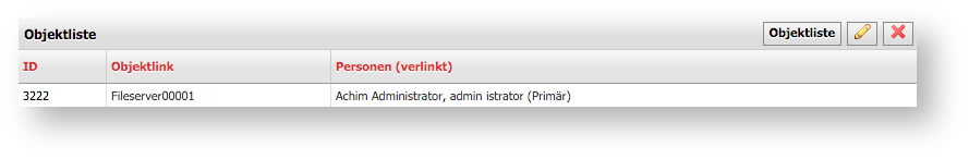

Objektliste#
Über die Objektliste kannst du eines oder mehrere Objekte über das Stift-Symbol selektieren und entscheiden, welche Attribute aus den unterschiedlichen Kategorien angezeigt werden sollen.
objektliste
objektliste-1

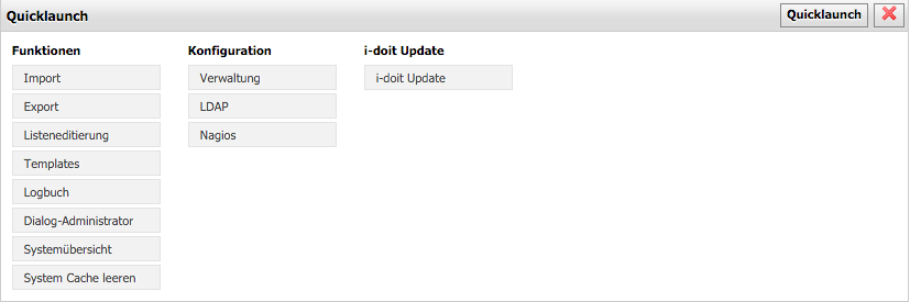

Quicklaunch#
Das Widget ist eine Zusammenstellung aus häufig benötigten Funktionen.
quicklaunch

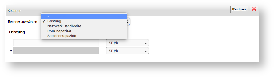

Rechner#
Möchtest du eine Leistung, die Bandbreite, eine RAID- oder Speicherkapazität berechnen, ist das Rechner-Widget ein passendes Werkzeug für dein Dashboard.
rechner

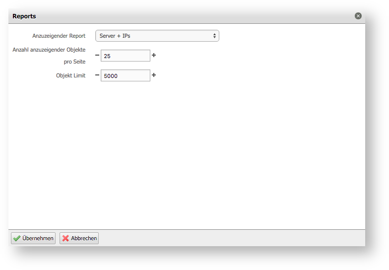

Report#
Im Report-Widget lassen sich jegliche Reports anzeigen.
report
Über den Stift lässt sich ein Report auswählen und Limits setzen. Eine Beschränkung kann der Performance des Dashboards zu Gute kommen.
report-2

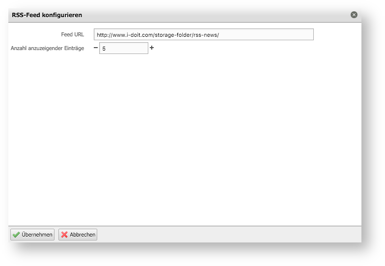

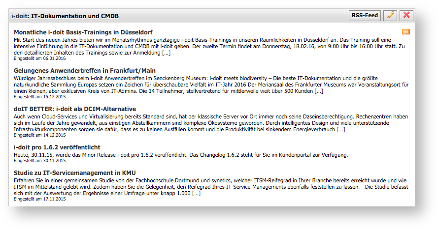

RSS-Feed#
Mithilfe des RSS-Feed-Widget kann ein Feed im Dashboard integriert werden.
rss-feed
Über den Stift lässt sich die Adresse und die Anzahl der anzuzeigenden Einträge konfigurieren.
rss-feed-2

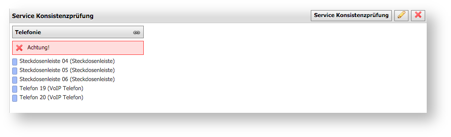

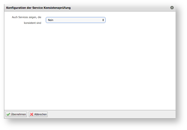

Service Konsistenzprüfung#
Die Konsistenzprüfung schaut, ob es bei Objekten, die Teil eines Services sind, einen Status gibt, der den Zustand des Services gefährden kann. In unserem Beispiel sind die Objekte alle mit dem CMDB-Status "Gelagert" versehen, weshalb der darüber liegende Service gefährdet sein kann.
Hinweis
Bitte beachte, dass bei vielen Services und vielen dokumentierten Beziehungen die Performance des Dashboards beeinträchtigt werden kann.
hinweis
In der Konfiguration können die konsistenten Services eingeblendet werden.
hinweis-2

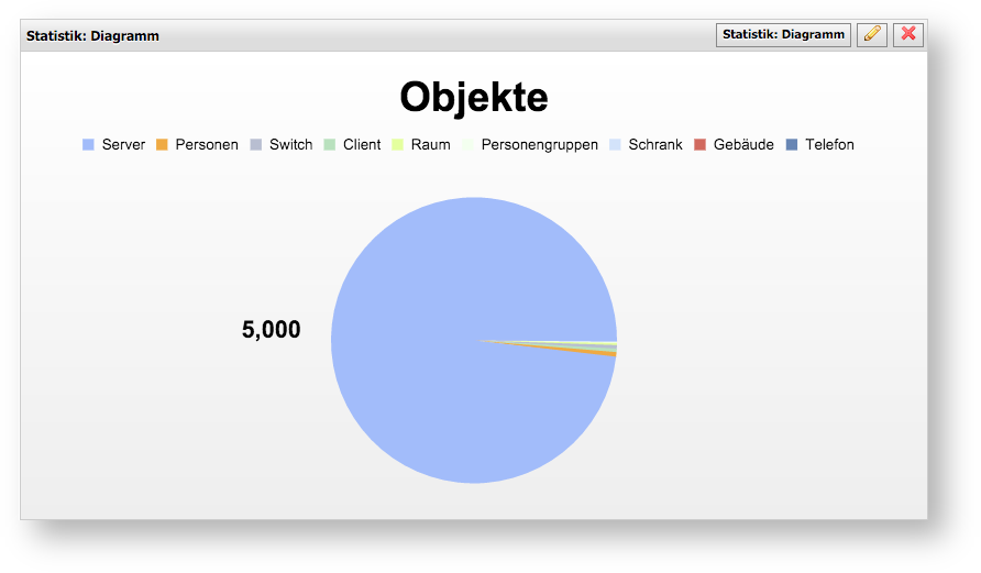

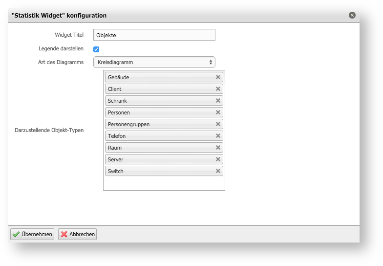

Statistik: Diagramm#
Das Statistik-Diagramm betrachtet die unter dem Stift konfigurierten Objekttypen und stellt sie in einer von vielen unterschiedlichen Darstellungsweisen dar. In unserem Beispiel handelt es sich um ein Kreisdiagramm.
diagramm
diagramm-2

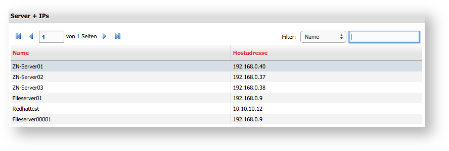

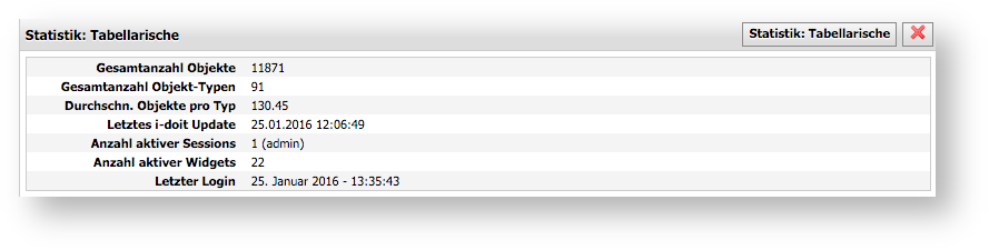

Statistik: Tabellarische#
statistik
