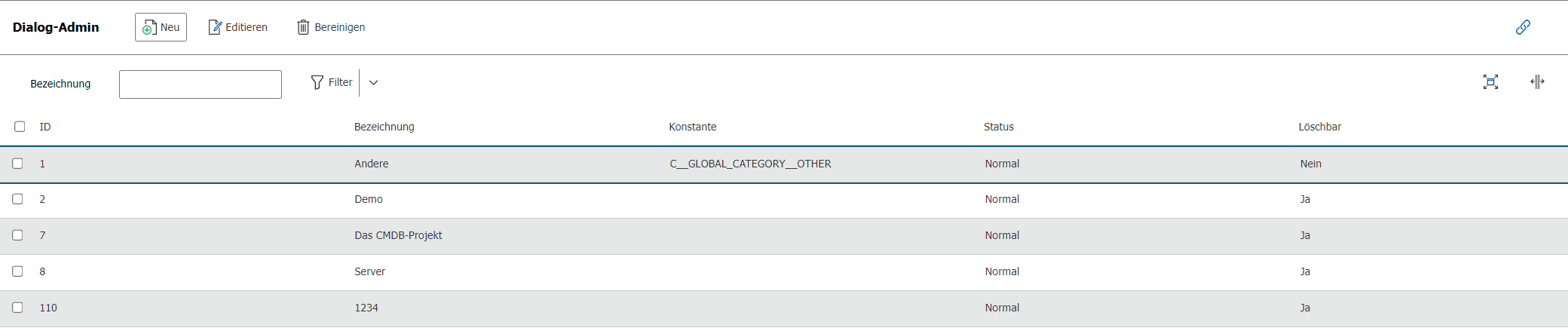

Werte anzeigen#
Klicke im linken Navigationsbaum auf ein Attribut, um im Hauptbereich die bisher dokumentierten Werte zu sehen.
werte-anzeigen

Der Wert wird unwiderruflich gelöscht. In der tabellarischen Übersicht siehst du zu jedem Wert, ob er gelöscht werden kann. Manche Werte setzt i-doit als gegeben voraus, um bestimmte Funktionalitäten zu gewährleisten -- diese lassen sich nicht entfernen.
