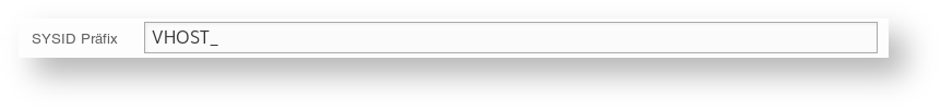

Pro Objekttyp kann ein Präfix angegeben werden, der der automatisch generierten Zahl voran gestellt wird. Konfiguriert wird der Präfix unter Verwaltung → Datenstruktur → Objekttypen → [Objekttyp gruppe] → [Objekttyp] → SYSID Präfix. Wird dort nichts angegeben, beginnt eine SYS-ID mit dem Präfix SYSID_. Durch die Angabe eines alternativen Präfixes ändert sich die Generierung der Zahl: Statt des UNIX-Timestamps wird die Objekt-ID verwendet.
sysid-präfix

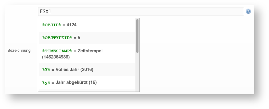

Objekt-Titel automatisch vergeben
Objekt-Titel können automatisch vergeben werden. Besonders hilfreich ist dies bei Templates: 1. Template erzeugen 2. Als Objekt-Titel die zur Verfügung stehenden Platzhalter nutzen und speichern 3. Template als Default Template dem Objekttyp zuordnen 4. Neues Objekt erzeugen; der Objekt-Titel ist bereits ausgefüllt.

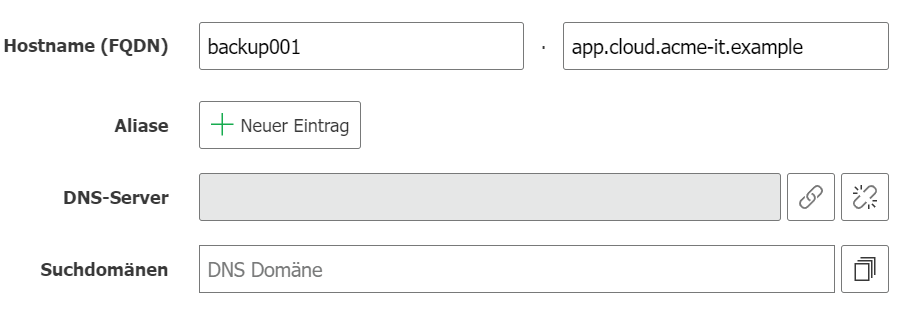

Der Hostname wird in der Kategorie Hostadresse vergeben. Auch wenn dieser in vielen Fällen pro Gerät (beispielsweise Server) eindeutig vergeben wird, können pro Objekt beliebig viele Hostnames dokumentiert werden. Pro Hostname wird - wie bei der IP-Adresse (siehe oben) - ein Kategorie-Eintrag erzeugt.
Wird pro Kategorie-Eintrag auch das Attribut DNS Domäne angegeben, ergibt sich dadurch automatisch der Fully Qualified Domain Name (FQDN). Dieser sollte, ähnlich wie IP-Adressen, eindeutig sein, kann aber aus verschiedenen Gründen wiederkehrend sein. Der FQDN wird häufig mit dem Objekt-Titel gleichgesetzt. Die Verwendung von Hostname bzw. FQDN zur Referenzierung sollte wohlüberlegt sein.
hostname-fqdn

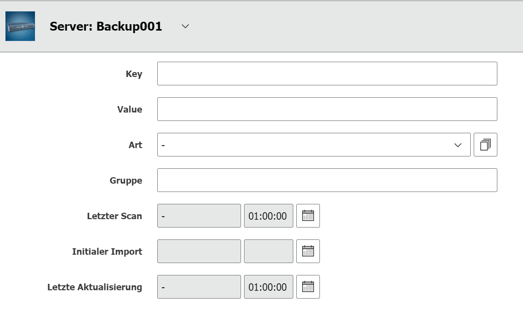

Daten aus Dritt-Systemen, beispielsweise aus den Bereichen Inventory/Discovery, können in i-doit importiert werden. Solche Systeme verfügen meist ebenfalls über eindeutige Identifier o. ä. Werden diese Identifier importiert, kann dazu die Kategorie Data Source genutzt werden. Auf diese Art können mehrere eingesetzte Systeme aufeinander abgestimmt werden, sodass Objekte auf sämtlichen Systemen eindeutig referenziert werden können.
identifier
