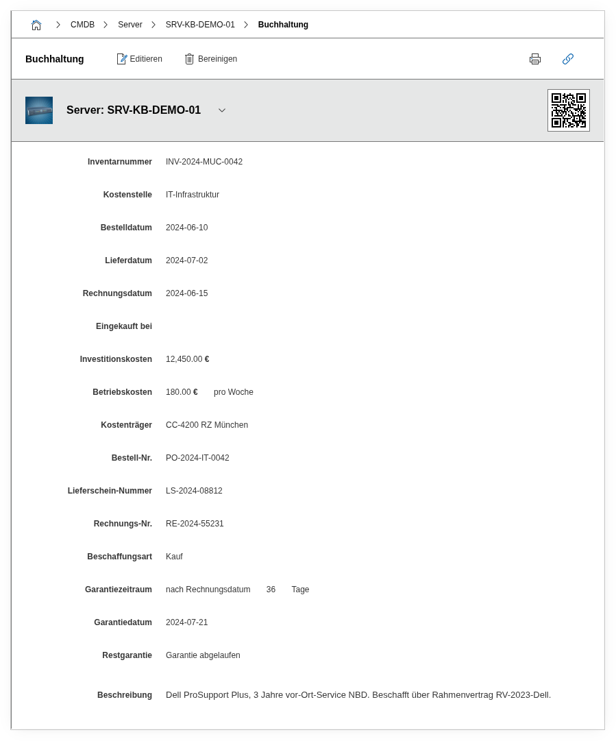

Die Kategorie Buchhaltung erfasst alle kaufmännischen Informationen eines Objekts – von der Inventarnummer über Anschaffungskosten bis hin zu Garantiefristen. Sie ist eine Single-Value-Kategorie: Jedes Objekt erhält genau einen Buchhaltungsdatensatz, der sämtliche finanziellen und beschaffungsrelevanten Daten bündelt.
Garantie-Restlaufzeit auf einen Blick
i-doit berechnet aus Garantiezeit und Garantiebeginn automatisch das Ablaufdatum und die verbleibende Restgarantie. Dieser berechnete Wert lässt sich als Spalte in Objektlisten und Reports einblenden. Ein Report „Garantie abgelaufen" oder „Garantie läuft in 90 Tagen ab" liefert die Grundlage für rechtzeitige Hardware-Refresh-Planung – bevor teure Reparaturen ohne Herstellergarantie anfallen.
  • Inventarisierung und Anlagenbuchhaltung: Weise jedem Asset eine Inventarnummer zu und verknüpfe es mit einer Kostenstelle. So entsteht eine durchgängige Verbindung zwischen IT-Dokumentation und Finanzbuchhaltung – Wirtschaftsprüfer und Controller erhalten auf Knopfdruck eine vollständige Bestandsliste. Rechnungs- und Bestellnummern verknüpfen das physische Asset mit dem Finanzsystem und schaffen eine lückenlose Nachweiskette für Auditoren.
  • Beschaffungsdokumentation: Halte Bestellnummer, Bestelldatum, Lieferscheinnummer und Rechnungsnummer lückenlos fest. Bei Reklamationen oder Garantiefällen lässt sich sofort nachvollziehen, wann und wo ein Gerät bestellt, geliefert und bezahlt wurde. Der Beschaffungsweg (Kauf, Leasing oder Miete) beeinflusst dabei nicht nur die bilanzielle Behandlung, sondern auch die End-of-Life-Prozesse: Gekaufte Hardware wird entsorgt oder weiterverkauft, geleaste Hardware muss termingerecht zurückgegeben werden – die Vertragszuweisung ergänzt die Details zum Leasing-Vertrag.
  • Kostenauswertung und Budgetplanung: Über den Report Manager kannst du Anschaffungskosten nach Kostenstelle, Beschaffungsweg oder Zeitraum auswerten. Zusammen mit den laufenden Betriebskosten entsteht ein realistisches Bild der Total Cost of Ownership (TCO) pro Asset oder Standort. Ein typischer Report: „Alle Assets mit Beschaffungsweg Leasing, deren Vertragsende in den nächsten 6 Monaten liegt" – Grundlage für die Budgetplanung im Folgejahr.
  • Garantiemanagement: Definiere Garantiezeitraum und Startdatum – i-doit berechnet automatisch das Garantieende und zeigt die Restgarantie an. So erkennst du frühzeitig, welche Geräte aus der Garantie fallen und wann Wartungsverträge greifen müssen. Erweiterte Garantien über Serviceverträge gehören in die Kategorie Vertragszuweisung – die Buchhaltungs-Kategorie deckt nur die Herstellergarantie ab.
  • Lieferantenmanagement: Verknüpfe jedes Objekt mit dem Lieferanten als Personen- oder Organisationsobjekt. Reports über die Kategorie zeigen dann z.B. alle Assets eines bestimmten Lieferanten – hilfreich bei Rahmenvertragsverhandlungen oder Rückrufaktionen.
  • Hardware-Refresh planen: Ein Report, der Garantieablauf, Anschaffungsdatum und Beschaffungsweg kombiniert, liefert eine priorisierte Liste für den nächsten Hardware-Refresh-Zyklus. Geräte mit abgelaufener Garantie und hohem Alter stehen oben – das spart ad-hoc-Recherche und vermeidet Überraschungen im Budget.

Bestimmt, ab welchem Datum die Garantie läuft: ab Rechnungsdatum oder ab Lieferdatum. Die Wahl hängt von den Garantiebedingungen des Herstellers ab – viele Hersteller rechnen ab Rechnungsdatum, einige ab Lieferdatum. Das richtige Startdatum ist entscheidend für die korrekte Berechnung des Garantieendes.
