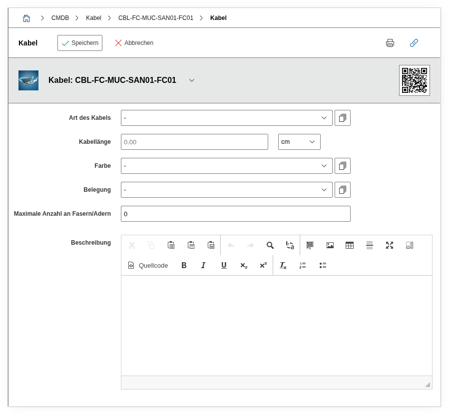

Kabeltyp#
Die Art des Kabels, z.B. Cat 6a, Cat 7, OM4 Glasfaser, Stromkabel oder USB. Dialog+-Feld -- eigene Kabeltypen lassen sich frei ergänzen. Dieser Wert bestimmt, welche Leistungseigenschaften (Bandbreite, Dämpfung, Strombelastbarkeit) das Kabel hat, und ist die wichtigste Information für die Netzwerk- und Infrastrukturplanung.
Farbe#
Die physische Farbe des Kabels oder des Kabelmantels, z.B. Blau, Rot, Gelb. Dialog+-Feld. Die Farbcodierung ist in professionellen Umgebungen kein kosmetisches Detail, sondern ein Ordnungssystem: Produktionsnetze, Management-Netze und DMZ-Verbindungen werden häufig farblich getrennt, um Fehlverkabelungen auf den ersten Blick zu erkennen.
Belegung#
Die Belegungsart des Kabels, z.B. Vollbelegt, Teilbelegt. Dialog+-Feld. Besonders bei Glasfaser-Bündeln relevant: Ein 24-Faser-Kabel kann aktuell nur 12 Fasern in Verwendung haben.
Kabellänge#
Die physische Länge des Kabels als Dezimalzahl. In Kombination mit der Längeneinheit ergibt sich der exakte Wert. Bei Kupferkabeln im LAN ist die Länge direkt relevant für die Signal-Qualität (max. 100m bei Cat6a). Bei Glasfaser bestimmt die Länge das Dämpfungsbudget.
Längeneinheit#
Die Masseinheit der Kabellänge, z.B. m (Meter) oder cm. Für Konsistenz in Reports empfiehlt es sich, innerhalb der gesamten CMDB eine einheitliche Längeneinheit zu verwenden.
Maximale Anzahl Fasern/Adern#
Die maximale Anzahl der Fasern (bei Glasfaser) bzw. Adern (bei Kupfer-Bündeln) im Kabel. Bei einem OM4-Bündel mit 24 Fasern steht hier 24. In Kombination mit der Belegung lässt sich die freie Kapazität berechnen.
