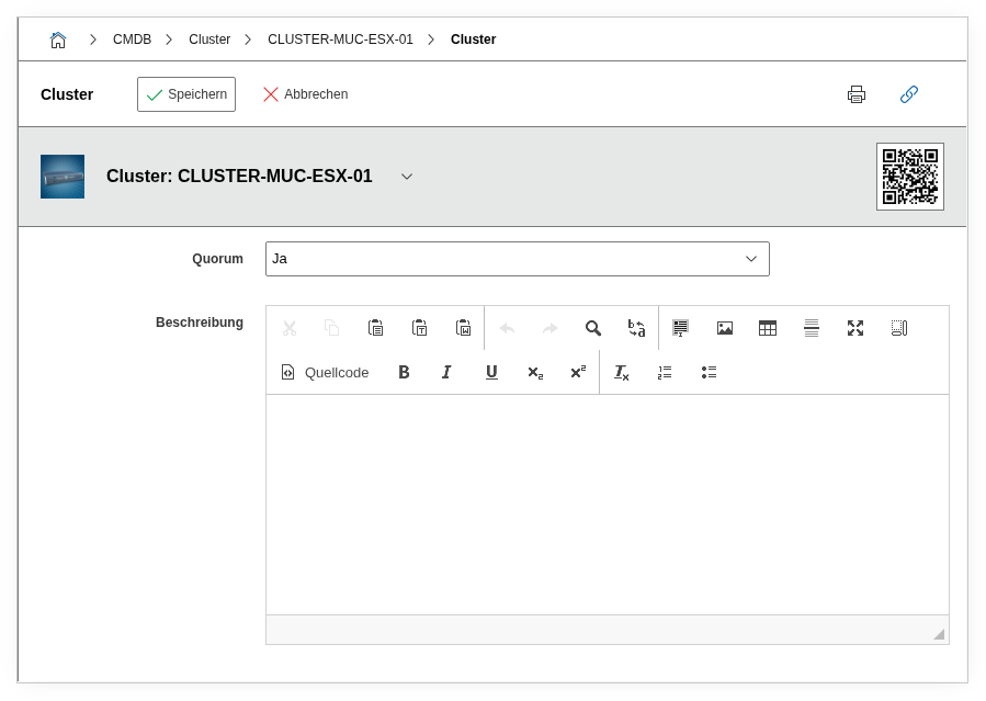

Kategorie: Cluster#
Die Kategorie Cluster ist eine spezifische Kategorie des Objekttyps Cluster. Sie definiert die grundlegenden Eigenschaften eines Cluster-Objekts: welchen Typ der Cluster hat, ob ein Quorum konfiguriert ist und welcher Administrationsdienst die Verwaltung übernimmt. Sie ist eine Single-Value-Kategorie -- pro Cluster-Objekt existiert genau ein Eintrag.

Quorum#
Legt fest, ob für diesen Cluster ein Quorum konfiguriert ist. Mögliche Werte sind Ja und Nein. Ein Quorum stellt sicher, dass bei einer Netzwerkpartition (Split-Brain) nur die Mehrheitsgruppe der Knoten weiterarbeitet. Bei ungerader Knotenanzahl ergibt sich das Quorum automatisch; bei gerader Knotenanzahl ist häufig ein Witness-Knoten oder eine Quorum-Disk erforderlich. Dokumentiere hier, ob ein solcher Mechanismus aktiv ist.

Quorum quorum Dialog (Auswahl: Ja/Nein)
