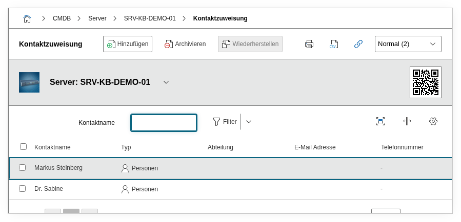

Kontaktzuweisung
Kontaktobjekt#
Die Person oder Personengruppe, die dem Objekt zugewiesen wird. Über den Objekt-Browser können vorhandene Personen, Personengruppen oder Organisationen ausgewählt werden. Dieser Wert erscheint in der Listenansicht der Kategorie und in Reports. Tipp: Weise Personengruppen statt Einzelpersonen zu, wenn die Zuständigkeit an ein Team gebunden ist — so muss bei Personalwechseln nur die Gruppenmitgliedschaft angepasst werden, nicht jede einzelne Kontaktzuweisung.
Rolle#
Die Rolle, in der der Kontakt dem Objekt zugeordnet ist, z.B. Administrator, Verantwortlich oder Benutzer. Dialog+-Feld – eigene Rollen lassen sich bei Bedarf ergänzen, um die Rollenstruktur an die eigene Organisation anzupassen. Die Rolle ist nicht nur ein beschreibendes Label — sie wird vom Rechtesystem ausgewertet. Wenn du Berechtigungen auf Basis von Kontaktrollen konfigurierst, bestimmt dieses Feld, welche Rechte der zugewiesene Kontakt auf das Objekt erhält.
Primärer Kontakt#
Legt fest, ob dieser Kontakt der primäre Ansprechpartner für das Objekt ist. Es sollte pro Objekt nur ein Kontakt als primär markiert sein. Die Auswahl erfolgt über Ja oder Nein. Der primäre Kontakt ist die Person, die bei Störungen, Rückfragen oder Eskalationen als erstes kontaktiert wird. In Reports wird dieser Kontakt bevorzugt angezeigt — pflege dieses Feld konsequent, damit im Ernstfall klar ist, wer die erste Anlaufstelle ist.
