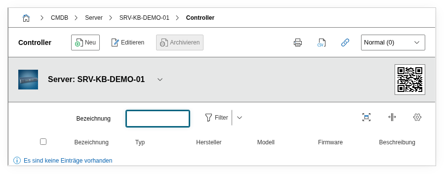

Kategorie: Controller#
Die Kategorie Controller dokumentiert die in einem Server oder Client verbauten Storage- und RAID-Controller. Sie ist eine Multi-Value-Kategorie -- ein Server kann mehrere Controller besitzen, z.B. einen onboard RAID-Controller und eine zusätzliche PCIe-RAID-Karte.
