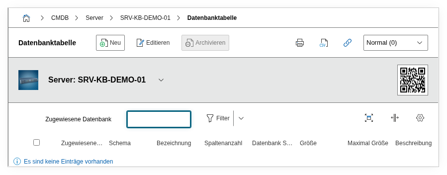

Datenbanktabellen
Bezeichnung#
Der Name der Tabelle, z.B. isys_obj, customers, audit_log oder wp_posts. Dieser Wert erscheint in der Listenansicht und in Reports.
Zeilenanzahl#
Die Anzahl der Datensätze in der Tabelle. Dieser Wert gibt einen Eindruck von der Größe und dem Wachstumspotenzial. Bei grossen Tabellen (Millionen von Zeilen) kann dies Hinweise auf nötige Archivierung oder Partitionierung geben.
Zugewiesene Datenbank#
Verknüpfung zur Datenbank, zu der diese Tabelle gehört. Auswahlfeld -- die Werte stammen aus den Einträgen der Kategorie DBMS-Informationen auf dem aktuellen Objekt.
Instanz#
Zeigt die Instanz an, unter der die zugewiesene Datenbank läuft. Dieses Feld wird automatisch aus der Datenbank-Zuordnung abgeleitet und dient der Übersicht.
Schema#
Das Datenbankschema, dem diese Tabelle zugeordnet ist. Auswahlfeld -- die Werte stammen aus den Schemata, die in der Kategorie DBMS-Informationen zugewiesen wurden. Bei Datenbanken mit mehreren Schemata (z.B. PostgreSQL) ist diese Zuordnung wichtig, um Tabellen dem richtigen Schema zuzuweisen.
Schema-Größe und Einheit#
Die aggregierte Größe des Schemas, zu dem die Tabelle gehört. Gibt einen schnellen Überblick über den Gesamtspeicherverbrauch auf Schema-Ebene.
Größe und Einheit#
Die Größe der einzelnen Tabelle. Die Einheit (KB, MB, GB) wird separat angegeben. Bei grossen Tabellen ist dieser Wert entscheidend für die Kapazitätsplanung.
Maximale Größe und Einheit#
Das konfigurierte Größenlimit der Tabelle, sofern vorhanden (z.B. über Tablespace-Limits oder Partitionierung). Dialog+-Feld für die Einheit.
