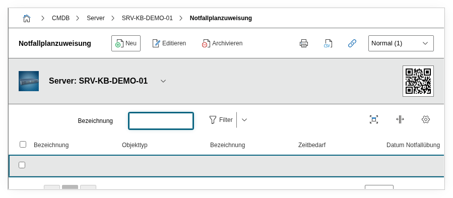

Notfallplanzuweisung
Bezeichnung#
Ein frei wählbarer Titel für die Zuweisung, z.B. Wiederanlaufplan ERP-Server oder Notfallkommunikation Standort München. Der Titel erscheint in der Listenansicht und in Reports und sollte sprechend genug sein, um den Kontext ohne Öffnen des Eintrags zu verstehen.
Zugewiesener Notfallplan#
Die Verknüpfung zu einem Notfallplan-Objekt. Über den Objekt-Browser wählst du ein Objekt vom Typ Notfallplan oder Datei aus. Das Notfallplan-Objekt selbst enthält die Details des Plans (Maßnahmen, Verantwortliche, Kontaktlisten). So lässt sich derselbe Notfallplan mehreren Systemen zuweisen, ohne ihn doppelt pflegen zu müssen.
Zeitbedarf#
Die geschätzte Dauer für die Wiederherstellung des Systems gemäß diesem Notfallplan. Dieser Wert wird aus der spezifischen Kategorie des verknüpften Notfallplan-Objekts übernommen und zeigt z.B. 4 Stunden oder 24 Stunden. Er ist ein zentraler Wert für die Bewertung, ob die Business-Continuity-Anforderungen erfüllt werden.
Zeitbedarf (Einheit)#
Die Einheit des Zeitbedarfs, z.B. Stunden, Minuten oder Tage. Wird ebenfalls aus dem Notfallplan-Objekt übernommen.
Datum der Notfallübung#
Das Datum, an dem der Notfallplan zuletzt in einer Übung getestet wurde. Wird aus dem Notfallplan-Objekt übernommen. Regelmäßige Übungen sind ein Kernbestandteil jedes Notfallmanagements — ein Report über veraltete Übungsdaten hilft, den Überblick zu behalten.
