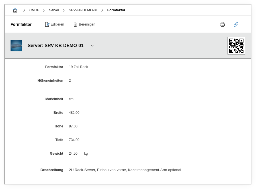

Formfaktor
Formfaktor#
Die Bauform des Geräts. Die häufigsten Werte sind 19 Zoll Rack (für alles, was in einen Rackschrank passt), Tower (freistehende Server und Workstations), Desktop (Clients) und Blade (Einschübe für ein Blade-Chassis). Da es sich um ein Dialog+-Feld handelt, kannst du eigene Bauformen ergänzen — etwa Mini-PC oder DIN-Hutschiene für industrielle Umgebungen.
Höheneinheiten#
Die Anzahl der Höheneinheiten (HE), die das Gerät im Rack belegt. Ein 1U-Server braucht eine HE, ein typischer Storage-Array 2U oder 4U. Dieses Feld ist die Voraussetzung dafür, dass i-doit das Objekt in der Rack-Ansicht positionieren kann. Ohne Wert kann das Gerät keinem Slot zugewiesen werden. Auch für Reports, die freie Kapazitäten in Racks auswerten, ist dieses Feld unverzichtbar.
Maßeinheit#
Die Einheit, in der Breite, Höhe und Tiefe angegeben werden. In der Praxis hat sich mm als Standard bewährt, weil die Herstellerangaben in Datenblättern fast immer in Millimetern stehen. Du kannst aber auch cm oder Zoll wählen — wichtig ist nur, dass du innerhalb deiner CMDB einheitlich bleibst.
Breite#
Die Außenbreite des Geräts. Bei 19-Zoll-Rack-Geräten liegt sie standardmäßig bei 482 mm (mit Ohren) bzw. 450 mm (ohne Montageohren). Dieser Wert ist vor allem dann relevant, wenn du prüfen willst, ob ein Gerät in einen bestimmten Schrank oder auf eine bestimmte Stellfläche passt.
Höhe#
Die Außenhöhe des Geräts. Bei Rack-Servern korreliert sie direkt mit den Höheneinheiten: 1 HE entspricht 44,45 mm, ein 2U-Server misst also ca. 87 mm. Bei Tower-Servern oder Desktops steht hier die tatsächliche Gehäusehöhe.
Tiefe#
Die Gehäusetiefe — bei Rack-Servern typischerweise zwischen 600 mm und 800 mm. Dieser Wert ist wichtig für die Schranktiefe: Ein 600 mm tiefer Schrank kann keinen 750 mm tiefen Server aufnehmen. Denke auch an Kabelbiegeradien und Kabelmanagement-Arme, die zusätzliche Tiefe erfordern.
Gewicht#
Das Gewicht des Geräts inklusive aller eingebauten Komponenten (Festplatten, Netzteile, RAM). Ein voll bestückter 2U-Server wiegt leicht 25–30 kg, ein Blade-Chassis mit 16 Blades kann über 100 kg erreichen. Diese Information ist entscheidend für die Berechnung der Gesamtlast pro Rack und die Tragfähigkeit des Bodens.
Gewichtseinheit#
Die Einheit für das Gewichtsfeld — üblicherweise kg. Bei leichterer Hardware wie Switches oder Desktops kann g sinnvoll sein.
Freitext für alles, was in den strukturierten Feldern keinen Platz findet: benötigtes Schienen-Kit (z.B. „Dell ReadyRails II"), besondere Einbauhinweise (nur von vorne einsetzen), Kühlungsanforderungen (mindestens 1 HE Abstand zum nächsten Gerät) oder Anmerkungen zur Montage.
Kategorie-Konstante C__CATG__FORMFACTOR
Typ Globale Kategorie
Multi-Value Nein
Zugeordnet zu Server, Blade Server, Blade Chassis, Enclosure, Switch, Router, Monitor, Raum u.a.
Formfaktor formfactor Dialog+ (erweiterbare Auswahl)
Höheneinheiten rackunits Ganzzahl
Maßeinheit unit Dialog (Auswahl)
Breite width Dezimalzahl
Höhe height Dezimalzahl
Tiefe depth Dezimalzahl
Gewicht weight Dezimalzahl
Gewichtseinheit weight_unit Dialog (Auswahl)
