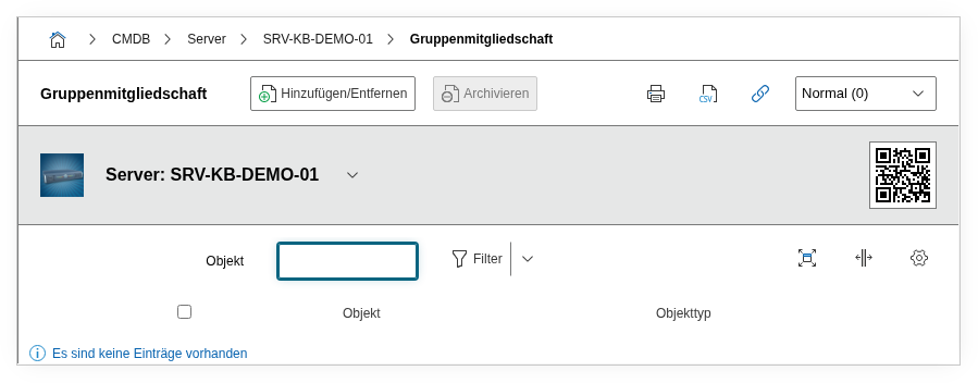

Kategorie: Gruppenmitgliedschaft#
Die Kategorie Gruppenmitgliedschaft zeigt, welchen Objektgruppen ein Objekt zugeordnet ist. Sie ist eine Multi-Value-Kategorie – ein Objekt kann gleichzeitig Mitglied beliebig vieler Gruppen sein, z.B. der Gruppe „Kritische Server" und der Gruppe „Standort Berlin".
Objektgruppen sind eine logische Gruppierung, die über die starre Struktur der Objekttypen hinausgeht. Während der Objekttyp festlegt, was ein Objekt ist (Server, Switch, Client), definiert die Gruppenmitgliedschaft, wozu es gehört — und das kann sich je nach Perspektive unterscheiden. Ein und derselbe Server kann zur Gruppe „Projekt Alpha", zur Gruppe „PCI-DSS-Scope" und zur Gruppe „Migration Q2/2026" gehören.
Rückwärtsverknüpfung — automatische Pflege
Die Gruppenmitgliedschaft ist eine Rückwärtsverknüpfung. Wenn du am Gruppen-Objekt in der spezifischen Kategorie Gruppe ein Mitglied hinzufügst, erscheint die Gruppe automatisch in der Gruppenmitgliedschaft dieses Objekts. Die Zuordnung muss also nicht doppelt gepflegt werden.
Gruppe#
Eine Verknüpfung zum Gruppen-Objekt, dem dieses Objekt angehört. Über den Objekt-Browser werden Objekte vom Typ Objektgruppe angeboten. Jeder Eintrag in der Multi-Value-Liste entspricht einer Gruppenzugehörigkeit. Ein Objekt kann beliebig vielen Gruppen gleichzeitig angehören.
Freitext für Kontext zur Gruppenzugehörigkeit: Grund der Zuordnung, Zeitraum, verantwortliche Person oder Verweis auf ein Change-Ticket.
