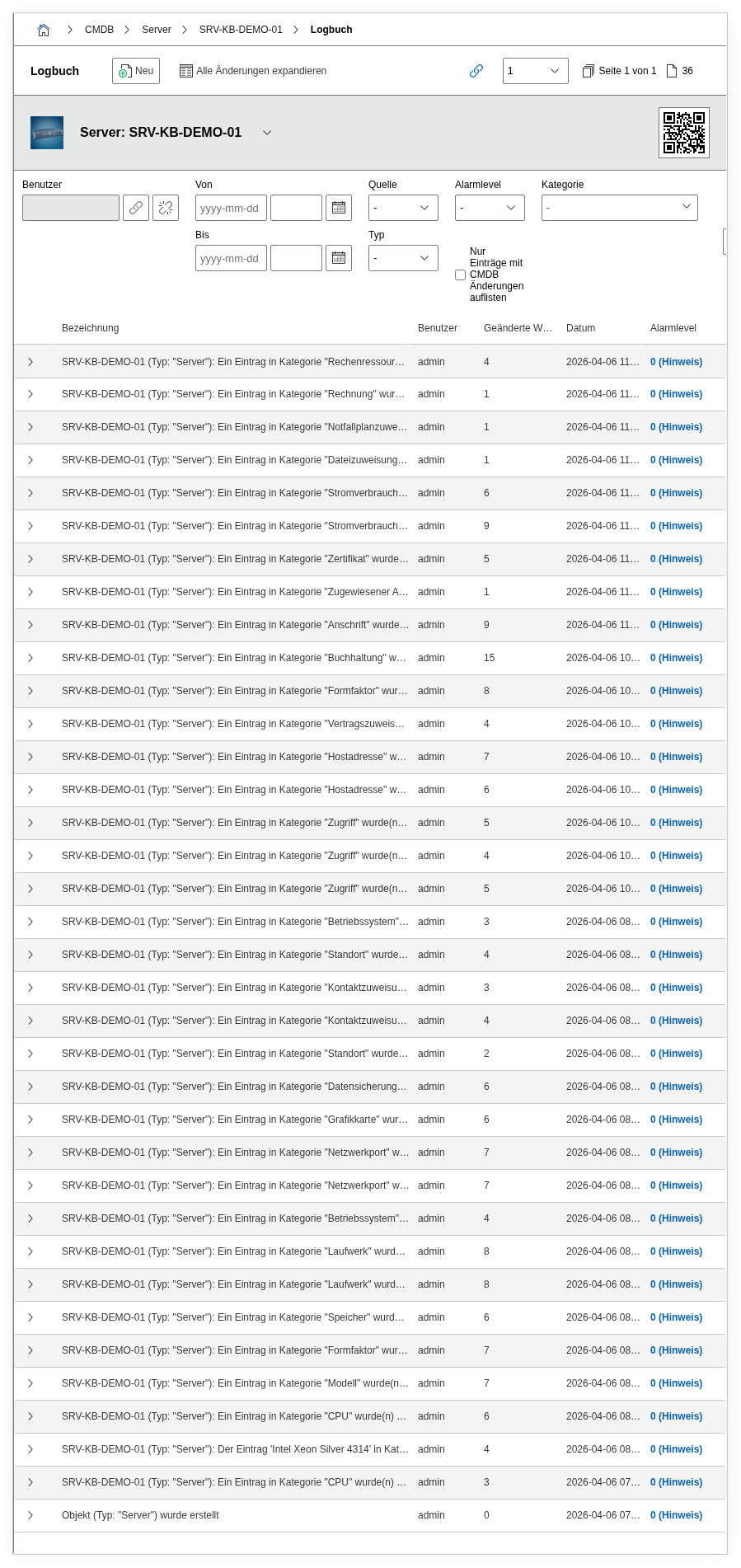

Kategorie: Logbuch#
Die Kategorie Logbuch zeigt die vollständige Änderungshistorie eines Objekts. Sie ist eine Multi-Value-Kategorie – jede Änderung an einer beliebigen Kategorie des Objekts erzeugt automatisch einen neuen Eintrag. Die Einträge werden nicht manuell angelegt, sondern von i-doit im Hintergrund protokolliert, sobald ein Benutzer oder ein API-Aufruf Daten verändert.
Nur-Lese-Kategorie
Das Logbuch ist eine reine Protokollkategorie. Du kannst Einträge lesen und filtern, aber nicht manuell erstellen oder bearbeiten. Die Daten werden ausschließlich vom System geschrieben und sind damit manipulationssicher im Sinne einer Audit-Trail-Funktion.

Logbuch
Datum#

Datum date Datum/Zeit
Objekt object Ganzzahl
Ereignis event Dialog (Auswahl)
Quelle source Dialog (Auswahl)
Benutzer user Ganzzahl
Objekttyp object_type Text
Kategorie category Text
Alarmstufe alert_level Dialog (Auswahl)
Benutzername (statisch) user_name_static Text
Ereignis (statisch) event_static Text
Kommentar comment Textfeld (mehrzeilig)
Änderungen changes Text
Zugriffstyp reason Dialog+ (erweiterbare Auswahl)
