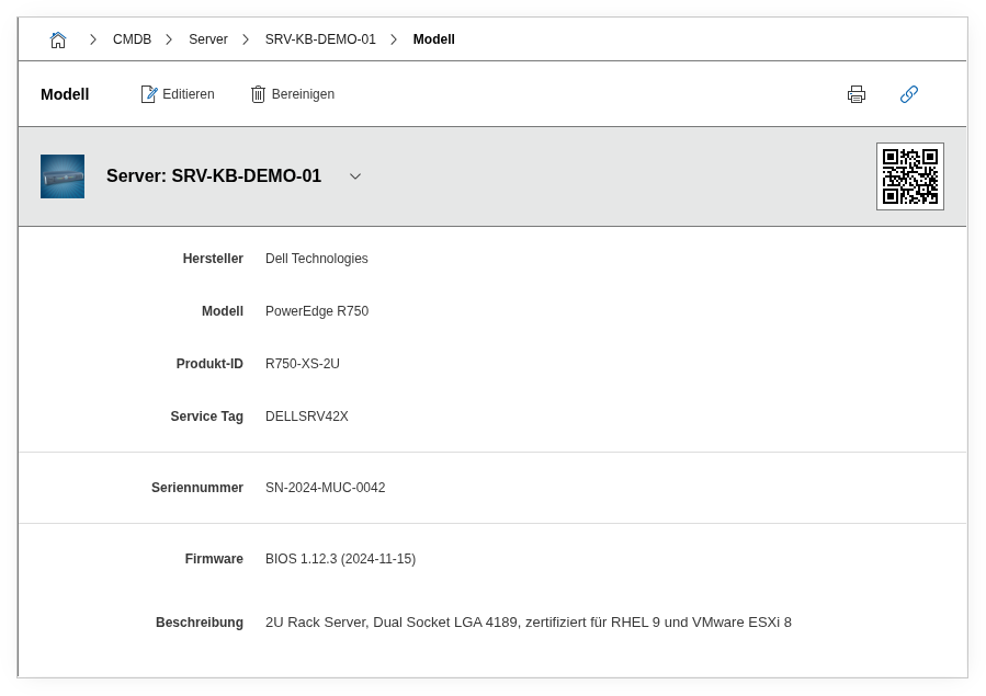

Modell
Hersteller#
Der Hardware-Hersteller, z.B. Dell Technologies, Hewlett Packard Enterprise, Lenovo. Dialog+-Feld – eigene Werte werden bei der Eingabe automatisch angelegt. Beim JDisc-Import wird der Hersteller aus den SNMP/WMI-Daten übernommen. Über den Report Manager lässt sich schnell auswerten, wie sich die Herstellerverteilung im Unternehmen darstellt — relevant für Rahmenverträge und strategische Beschaffungsentscheidungen.
Modell#
Die Modellbezeichnung, z.B. PowerEdge R750, ProLiant DL360 Gen11, ThinkSystem SR650 V3. Ebenfalls ein Dialog+-Feld. In Kombination mit dem Hersteller ergibt sich die eindeutige Gerätebezeichnung. Bei einem Hardware-Refresh zeigt ein Report auf Basis dieses Feldes sofort, welche Modellgenerationen noch im Einsatz sind und wo ein Austausch fällig wird.
Produkt-ID#
Die interne Produktnummer des Herstellers, z.B. R750-XS-2U. Hilfreich bei der Beschaffung und beim Abgleich mit Bestellungen oder Rahmenverträgen. Wer dieses Feld konsequent pflegt, kann bei Nachbestellungen sofort die exakte Konfigurationsvariante benennen — ohne erst in alten Bestellungen suchen zu müssen.
Service Tag#
Die herstellerseitige Kennung für Support und Garantie. Bei Dell ist dies der 7-stellige Service Tag (z.B. DELLSRV42X), der direkt auf der Dell-Support-Seite eingegeben werden kann, um Garantiestatus, Treiber-Downloads und die Originalkonfiguration abzurufen. Bei HP und Lenovo ist das Äquivalent die Kombination aus Produktnummer und Seriennummer. Ohne diesen Wert dauert jede Support-Anfrage länger, weil der Hersteller das Gerät erst manuell identifizieren muss.
Seriennummer#
Die Seriennummer des Geräts, üblicherweise auf einem Etikett am Gehäuse oder im BIOS hinterlegt. Wird beim JDisc-Import automatisch aus WMI/SNMP ausgelesen. Für Inventarzwecke, Versicherungsfälle und die Zuordnung bei Reparaturen unverzichtbar. In Kombination mit dem Service Tag ergibt sich eine lückenlose Geräteidentifikation über den gesamten Lifecycle hinweg.
Firmware#
Die aktuell installierte Firmware-Version. Hier kann sowohl die BIOS-Version als auch die Firmware weiterer Komponenten (z.B. iDRAC, iLO, BMC) dokumentiert werden. Beispiel: BIOS 1.12.3 (2024-11-15). Per Report Manager lassen sich gezielt Geräte mit veralteter Firmware identifizieren — z.B. alle Server mit einer BIOS-Version unterhalb eines bestimmten Patch-Standes. Das ist besonders wichtig bei bekannten Sicherheitslücken (CVEs), die ein Firmware-Update erfordern.

Modell title Dialog+ (erweiterbare Auswahl)
Produkt-ID productid Text
Service Tag service_tag Text
Seriennummer serial Text
Firmware firmware Text
        "category": "C__CATG__MODEL",
            "manufacturer": "Dell Technologies",
            "title": "PowerEdge R750",
            "productid": "R750-XS-2U",
            "service_tag": "DELLSRV42X",
            "serial": "SN-2024-MUC-0042",
            "firmware": "BIOS 1.12.3 (2024-11-15)",
            "description": "2U Rack Server, Dual Socket LGA 4189, zertifiziert für RHEL 9 und VMware ESXi 8"
