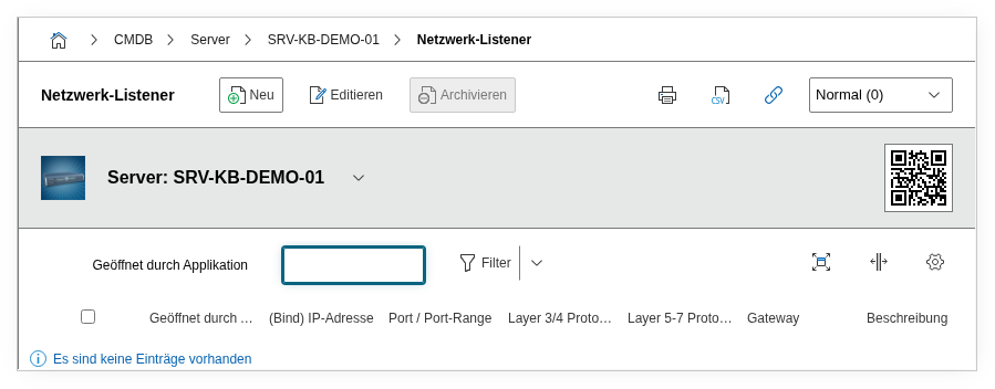

Kategorie: Netzwerk-Listener (Übersicht)#
Die Kategorie Netzwerk-Listener (Übersicht) ist eine Ordner-Kategorie, die alle auf einem Objekt konfigurierten Netzwerk-Listener zusammenfasst und als Gesamtübersicht darstellt. Sie selbst enthält keine eigenen Daten, sondern aggregiert die Einträge der Unterkategorie Listener in einer gemeinsamen Listenansicht.
Ordner-Kategorie vs. Detail-Kategorie
Diese Kategorie funktioniert als Sammelansicht: Du siehst hier auf einen Blick alle Dienste, die auf dem Objekt lauschen -- inklusive Protokoll, Port-Bereich und gebundener IP-Adresse. Um einen einzelnen Listener-Eintrag zu bearbeiten oder neu anzulegen, wechselst du in die Unterkategorie Listener. Die Felder sind identisch, weil die Ordner-Kategorie technisch dieselbe Datenquelle nutzt.
  • Schnellüberblick über offene Dienste: Beim Öffnen eines Server-Objekts zeigt diese Übersicht sofort, welche Ports und Protokolle aktiv sind -- ohne dass du jeden Listener einzeln anklicken musst. Bei einem Webserver siehst du auf einen Blick, dass Port 80 (HTTP), Port 443 (HTTPS) und vielleicht Port 22 (SSH) offen sind.
  • Verknüpfungsziel für Netzwerkverbindungen: Wenn du in der Kategorie Netzwerkverbindungen eines anderen Objekts eine ausgehende Verbindung anlegst, wählst du das Zielobjekt über den Objekt-Browser. Dabei filtert i-doit automatisch nach Objekten, die Einträge in dieser Ordner-Kategorie haben -- nur Objekte mit mindestens einem Listener tauchen als gültige Ziele auf.
  • Sicherheitsaudits und Compliance: Über den Report Manager lassen sich alle Server mit ihren offenen Ports auflisten. So erkennst du schnell, ob ein System unerwartete Dienste exponiert, die geschlossen oder dokumentiert werden müssen.
  • Zusammenspiel mit Applikationen: Über das Feld Geöffnet durch Applikation in den einzelnen Listener-Einträgen entsteht eine Verknüpfung zur Softwarelandschaft. So lässt sich nachvollziehen, welche Anwendung welchen Port belegt -- entscheidend für Change Management und Incident-Analyse.
Da es sich um eine Ordner-Kategorie handelt, teilt sie sich die Felder mit der Unterkategorie Listener. Die Felder sind in der Detail-Dokumentation des Listeners ausführlich beschrieben. Hier eine kurze Übersicht:

Kategorie-Konstante C__CATG__NET_CONNECTIONS_FOLDER
Typ Globale Kategorie (Ordner)
Multi-Value Ja
Zugeordnet zu Client, Server, Virtueller Server
Layer 3/4 Protokoll protocol Dialog+ (erweiterbare Auswahl)
Layer 5-7 Protokoll protocol_layer_5 Dialog+ (erweiterbare Auswahl)
(Bind) IP-Adresse ip_address Dialog (Auswahl)
Port-Bereich (von) port_from Ganzzahl
Port-Bereich (bis) port_to Ganzzahl
Geöffnet durch Applikation opened_by Dialog (Auswahl)
Gateway gateway Objekt-Browser (Verknüpfung)
