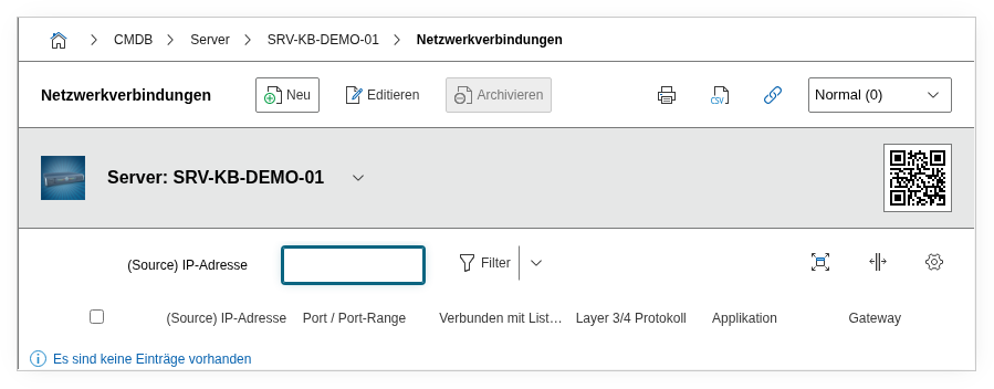

Kategorie: Netzwerkverbindungen#
Die Kategorie Netzwerkverbindungen dokumentiert die ausgehenden Netzwerkverbindungen eines Objekts zu anderen Objekten. Sie ist eine Multi-Value-Kategorie -- pro Objekt können beliebig viele Verbindungen angelegt werden, um alle Abhängigkeiten zu externen Diensten abzubilden.
(Quell-)IP-Adresse#
Die IP-Adresse des aktuellen Objekts, von der die Verbindung ausgeht. Hier werden nur IP-Adressen angeboten, die in der Kategorie Hostadresse des Objekts gepflegt sind. Bei Servern mit mehreren Netzwerk-Interfaces ist es wichtig, die korrekte Quell-IP zu wählen, da Firewall-Regeln oft quell-IP-basiert arbeiten.
Port-Bereich (von/bis)#
Der Quell-Port-Bereich auf dem lokalen Objekt. Bei den meisten ausgehenden Verbindungen nutzt das Betriebssystem einen dynamischen Port aus dem Ephemeral-Bereich (typischerweise 1024--65535). Eine explizite Angabe ist vor allem dann sinnvoll, wenn Source-NAT-Regeln oder spezifische Firewall-Policies einen festen Quell-Port-Bereich vorschreiben.
Listener#
Die konkrete Verknüpfung zum Listener-Eintrag auf dem Zielobjekt. Dieses Feld ist Pflicht und bildet den Kern der Verbindungsbeziehung: Es definiert, auf welchen Port und welches Protokoll am Ziel die Verbindung aufgebaut wird. Die verfügbaren Listener werden dynamisch aus dem gewählten Zielobjekt geladen -- nur Ports, die dort in der Kategorie Listener angelegt sind, stehen zur Auswahl.
Listener muss zuerst existieren
Bevor du eine Netzwerkverbindung anlegen kannst, muss auf dem Zielobjekt mindestens ein Listener-Eintrag vorhanden sein. Ist die Listener-Kategorie des Ziels leer, steht kein Verbindungsziel zur Verfügung. Lege also immer zuerst die Listener an, bevor du die Verbindungen konfigurierst.
Verbunden mit#
Das Zielobjekt, zu dem die Verbindung aufgebaut wird. Der Objekt-Browser filtert automatisch nach Objekten, die mindestens einen Eintrag in der Kategorie Netzwerk-Listener (Übersicht) besitzen. So wird sichergestellt, dass nur Objekte mit definierten Diensten als Verbindungsziel gewählt werden können.
Gateway#
Verknüpfung zu einem Firewall- oder Router-Objekt, über das die Verbindung geroutet wird. Dieses Feld ist besonders wertvoll für die Dokumentation von Firewall-Regeln: Zusammen mit Quell-IP, Ziel-Listener und Gateway entsteht ein vollständiger Datensatz, der einer Firewall-Regel entspricht.
Freitext für zusätzliche Informationen: Firewall-Regel-Nummer, Ticket-Referenz der Netzwerkfreigabe, Verschlüsselungsanforderungen (z.B. „TLS 1.3 erforderlich") oder Hinweise zur Authentifizierung.
Kategorie-Konstante C__CATG__NET_CONNECTOR
Typ Globale Kategorie
Multi-Value Ja
Zugeordnet zu Client, Server, Virtueller Server
(Quell-)IP-Adresse ip_address Dialog (Auswahl)
Port-Bereich (von) port_from Ganzzahl
Port-Bereich (bis) port_to Ganzzahl
Listener connected_listener Dialog (Auswahl) -- Pflichtfeld
Verbunden mit connected_to Objekt-Browser (Verknüpfung) -- Pflichtfeld
Gateway gateway Objekt-Browser (Verknüpfung)
