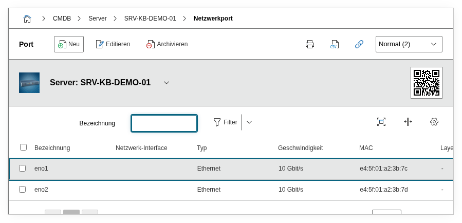

Port
Bezeichnung#
Der Name des Ports, z.B. eth0, GigabitEthernet0/1 oder ens192. Dieser Wert erscheint in der Listenansicht der Kategorie und in Reports.
Typ#
Der Port-Typ, z.B. Ethernet, FC (Fibre Channel) oder 10GBase-T. Dialog+-Feld – eigene Werte lassen sich bei Bedarf ergänzen.
Modus#
Der Betriebsmodus des Ports: Access (ein VLAN) oder Trunk (mehrere VLANs). Relevant für die VLAN-Dokumentation und die korrekte Zuordnung von Layer-2-Netzen.
Stecker#
Der physische Steckertyp, z.B. RJ-45, SFP, SFP+ oder LC. Dialog+-Feld für die Dokumentation der physischen Anschlussart.
Autonegotiation#
Gibt an, ob der Port Geschwindigkeit und Duplex automatisch mit der Gegenstelle aushandelt (Ja) oder ob feste Werte konfiguriert sind (Nein).
Duplex#
Der Duplex-Modus: Full (gleichzeitiges Senden und Empfangen) oder Half. Bei modernen Gigabit-Verbindungen ist Full-Duplex Standard.
Geschwindigkeit und Einheit#
Die Port-Geschwindigkeit als Dezimalzahl. Die Einheit wird separat als Mbit/s oder Gbit/s angegeben, z.B. 1 + Gbit/s für einen Gigabit-Port.
Standard#
Der Netzwerkstandard, z.B. 1000BASE-T, 10GBASE-SR oder 100BASE-TX. Dialog+-Feld – eigene Werte lassen sich ergänzen.
MAC-Adresse#
Die MAC-Adresse des Ports im Format AA:BB:CC:DD:EE:FF. Wichtig für die eindeutige Identifikation auf Layer 2.
MTU#
Die Maximum Transmission Unit in Bytes, z.B. 1500 (Standard-Ethernet) oder 9000 (Jumbo Frames).
Verbunden mit#
Über den Objekt-Browser wird die Gegenstelle ausgewählt – ein anderer Port oder ein Anschluss an einem Patchpanel. So entsteht die physische Verbindungskette.
Kabel#
Verknüpfung mit einem Kabel-Objekt. Ermöglicht die Dokumentation des verwendeten Kabels (Typ, Länge, Bezeichnung) als eigenständiges CMDB-Objekt.
Aktiv#
Gibt an, ob der Port aktiv (Ja) oder deaktiviert (Nein) ist. Nützlich für die Kapazitätsplanung und das Erkennen ungenutzter Ports.
Hostadresse#
Zugeordnete IP-Adressen aus der Kategorie Hostadresse. Verknüpft den Port mit seiner logischen Adressierung.
Layer-2-Netz-Zuordnung#
VLAN-Zuordnung des Ports. Bei Trunk-Ports können mehrere Layer-2-Netze zugewiesen werden. Die VLANs müssen zuvor als eigene Objekte vom Typ Layer-2-Netz angelegt sein.
Standard-VLAN#
Das Native VLAN bzw. Standard-VLAN des Ports. Bei Access-Ports ist dies das einzige VLAN, bei Trunk-Ports das untagged VLAN.
Freitext für zusätzliche Angaben: Konfigurationshinweise, Port-Security-Einstellungen, Besonderheiten oder Referenzen auf externe Dokumentation.
Interne Verknüpfungsfelder
Die Felder connector, connector_sibling, relation_direction, interface und hba sind interne Felder, die Verknüpfungen zu Anschlüssen, Schnittstellen und HBA-Controllern abbilden. Sie werden von i-doit automatisch verwaltet und müssen in der Regel nicht manuell gepflegt werden.
