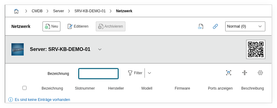

Netzwerk
Bezeichnung#
Der Name des Netzwerkadapters, z.B. eth0, eno1 oder Intel I350-T4. Dieses Feld erscheint in der Listenansicht und dient der schnellen Identifikation. Verwende die Betriebssystem-Bezeichnung (z.B. eno1) oder den Modellnamen – je nachdem, was in deiner Organisation üblicher ist.
Hersteller#
Der Hersteller der Netzwerkkarte, z.B. Intel, Broadcom, Mellanox oder Realtek. Dialog+-Feld – eigene Werte lassen sich bei Bedarf ergänzen. Dieser Wert ist entscheidend für Treiber- und Firmware-Management, da Updates herstellerspezifisch bereitgestellt werden.
Modell#
Die genaue Modellbezeichnung der NIC, z.B. I350-T4, BCM57414 oder ConnectX-6. Dialog+-Feld. In Kombination mit dem Hersteller ergibt sich eine eindeutige Identifikation der Hardware, die für Kompatibilitätsprüfungen und Ersatzteilbeschaffung benötigt wird.
Seriennummer#
Die eindeutige Seriennummer der Netzwerkkarte. Wird für Garantieansprüche, RMA-Prozesse und Asset-Tracking benötigt. Bei Onboard-NICs ist häufig keine separate Seriennummer vorhanden – in diesem Fall kann das Feld leer bleiben oder auf die Seriennummer des Mainboards verwiesen werden.
Slotnummer#
Der physische Steckplatz, in dem die Karte verbaut ist, z.B. PCIe Slot 3 oder Onboard. Diese Information beschleunigt Hardware-Arbeiten vor Ort erheblich: Der Techniker weiß sofort, welchen Slot er ansprechen muss, ohne das Gehäuse erst öffnen und suchen zu müssen.
Firmware#
Der aktuelle Firmware-Stand der Netzwerkkarte, z.B. 20.5.13 oder 14.32.20.04. Firmware-Updates für NICs beheben häufig Stabilitätsprobleme oder Sicherheitslücken. Durch die Dokumentation in der CMDB lässt sich per Report schnell ermitteln, welche Karten noch ein Update benötigen.
Freitext für ergänzende Details: Anzahl der Ports, unterstützte Geschwindigkeiten (1G/10G/25G), besondere Fähigkeiten (SR-IOV, RDMA, iSCSI-Offload), Treiberversion oder Hinweise zur Konfiguration.
