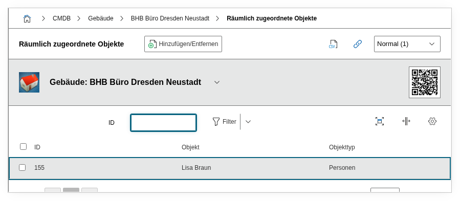

Die Kategorie Lokal zugewiesene Objekte zeigt alle Objekte, die diesem Standort physisch zugewiesen sind. Sie ist die Rückwärts-Ansicht der Kategorie Standort und wird automatisch von i-doit befüllt -- manuelle Einträge sind nicht vorgesehen.
Standort zeigt WO, diese Kategorie zeigt WAS
Die Kategorie Standort beantwortet die Frage „Wo befindet sich dieses Objekt?" -- sie verweist auf das übergeordnete Standort-Objekt (Gebäude, Raum, Schrank). Die Kategorie Lokal zugewiesene Objekte beantwortet die umgekehrte Frage: „Was befindet sich an diesem Standort?" Sie listet alle Objekte auf, die in ihrer Standort-Kategorie auf das aktuelle Objekt verweisen. Zusammen bilden beide Kategorien die vollständige Standort-Hierarchie in i-doit ab.

Zeigt die verknüpften Objekte an, die diesem Standort zugewiesen sind. Es handelt sich um eine Rückwärtsverknüpfung: i-doit sucht automatisch alle Objekte, deren Kategorie Standort auf das aktuelle Objekt verweist, und listet sie hier auf. Die Darstellung umfasst den Objekttitel und den Objekttyp. Ein Klick auf einen Eintrag navigiert zum jeweiligen Objekt.
Da die Zuordnung über die Standort-Kategorie der Kind-Objekte gesteuert wird, ist dieses Feld effektiv schreibgeschützt. Eine Änderung der Zuordnung erfolgt immer am Kind-Objekt selbst.
