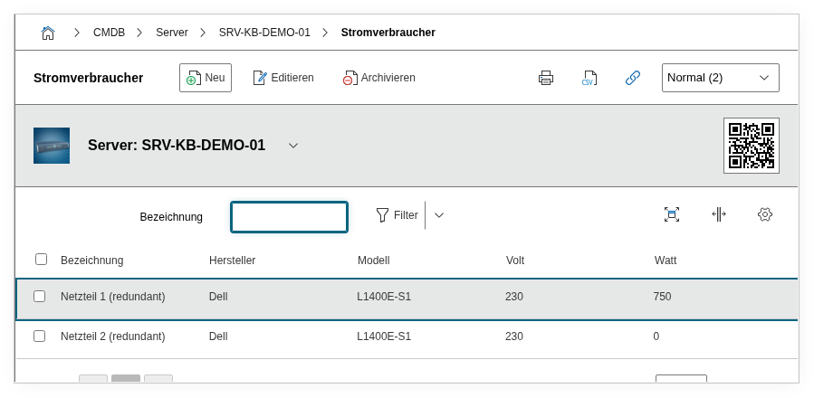

Stromverbraucher
Bezeichnung#
Der Name des Netzteil-Eintrags, z.B. Netzteil 1 (redundant) oder PSU A – Feed Left. Dieser Wert erscheint in der Listenansicht der Kategorie und in Reports. Eine sprechende Bezeichnung erleichtert die Zuordnung, besonders bei Geräten mit mehreren Netzteilen.

Bezeichnung title Text
Aktiv active Dialog (Auswahl)
Modell model Dialog+ (erweiterbare Auswahl)
Volt volt Dezimalzahl
Watt watt Dezimalzahl
Ampere ampere Dezimalzahl
BTU btu Text
Zielobjekt assigned_connector Objekt-Browser (Verknüpfung)
