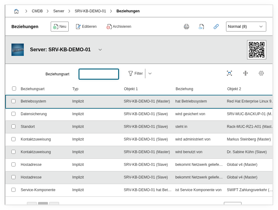

Kategorie: Beziehung#
Die Kategorie Beziehung zeigt sämtliche Beziehungen (Relationen) eines Objekts in einer tabellarischen Übersicht. Sie ist eine Multi-Value-Kategorie, denn ein einzelnes Objekt kann dutzende oder hunderte Beziehungen besitzen — von Netzwerkverbindungen über Software-Zuweisungen bis hin zu Standort-Verknüpfungen.
Überwiegend eine Leseansicht
Die meisten Beziehungen entstehen implizit, wenn in anderen Kategorien Verknüpfungen angelegt werden — z.B. wenn in der Kategorie Port ein Kabel angeschlossen oder in Kontaktzuweisung ein Verantwortlicher eingetragen wird. Die Kategorie Beziehung sammelt all diese Verknüpfungen an einem Ort. Manuelle Beziehungen können hier ebenfalls angelegt werden, in der Praxis ist das aber selten nötig.

Beziehung
