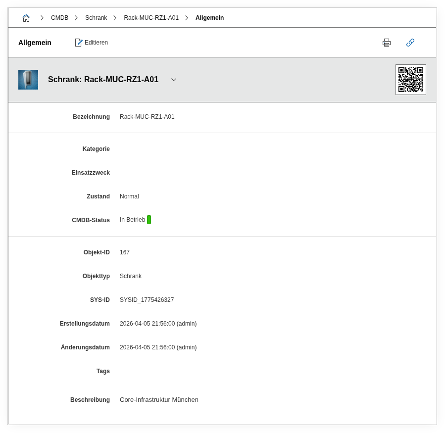

Die Kategorie Schrank ist die zentrale Kategorie zur Dokumentation von 19-Zoll-Racks und Serverschränken in i-doit. Sie definiert die physische Struktur des Racks -- insbesondere die vertikalen Einbauplätze (Slots) auf Vorder- und Rückseite sowie die Zählrichtung der Höheneinheiten. Jedes Objekt vom Typ Schrank erhält über diese Kategorie seine grundlegende Rack-Konfiguration.
  • Rack-Dokumentation aufbauen: Pro physischem Serverschrank ein i-doit-Objekt vom Typ Schrank anlegen und über diese Kategorie die Slot-Anzahl und HE-Sortierung konfigurieren. Die grafische Rack-Ansicht in i-doit basiert auf diesen Angaben.

Vertikale Einbauplätze (Vorderseite)#
Die Anzahl der vertikalen Einbauplätze (Slots) auf der Vorderseite des Racks. Standard-19-Zoll-Racks haben typischerweise 42, 47 oder 48 Höheneinheiten. Dieser Wert bestimmt, wie viele Höheneinheiten in der Rack-Visualisierung auf der Vorderseite dargestellt werden.
Vertikale Einbauplätze (Rückseite)#
Die Anzahl der vertikalen Einbauplätze auf der Rückseite. In den meisten Fällen identisch mit der Vorderseite, kann aber bei speziellen Rack-Konfigurationen abweichen.
Höheneinheiten-Sortierung#
Legt fest, ob die Höheneinheiten von unten nach oben (aufsteigend, Industriestandard) oder von oben nach unten (absteigend) gezählt werden. Diese Einstellung beeinflusst die Darstellung in der grafischen Rack-Ansicht und sollte der physischen Beschriftung im Rechenzentrum entsprechen.
