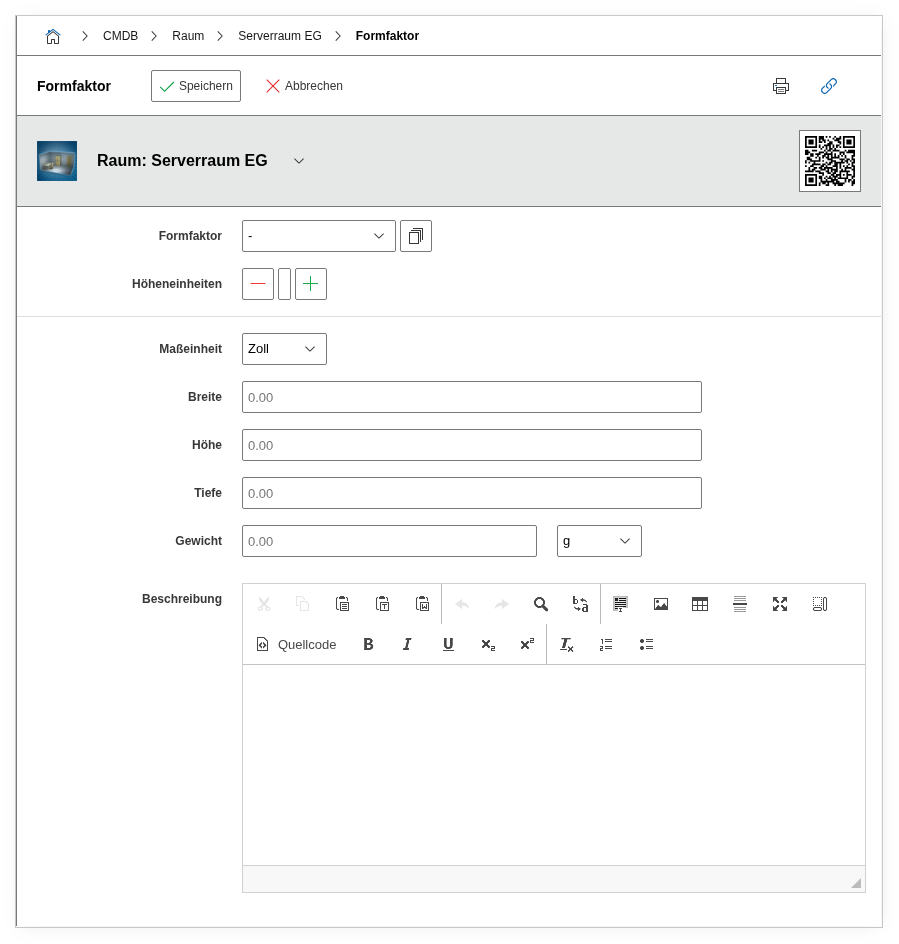

Raum
Raum-Grundriss im Standort-Browser
i-doit bietet eine grafische Raumansicht im Standort-Browser: Objekte innerhalb eines Raums werden als Kacheln dargestellt und können per Drag & Drop positioniert werden. Damit diese Ansicht funktioniert, müssen die Geräte über die Kategorie Standort dem Raum-Objekt als übergeordnetem Standort zugewiesen sein.
