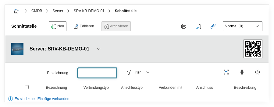

Schnittstelle
Bezeichnung#
Der Name oder die Kennung der Schnittstelle, z.B. USB 3.0 Front links, COM1 oder Thunderbolt 4 (Typ-C). Dieser Wert erscheint in der Listenansicht der Kategorie und in Reports. Eine sprechende Benennung erleichtert die Zuordnung, wenn ein Objekt viele Anschlüsse besitzt.
Verbindungstyp#
Die Art der Verbindung, z.B. USB, Seriell, Parallel, Thunderbolt oder HDMI. Dialog+-Feld – eigene Werte lassen sich bei Bedarf ergänzen. Der Verbindungstyp klassifiziert die Schnittstelle auf einer höheren Ebene und eignet sich gut für die Filterung in Reports.
Steckertyp#
Der konkrete Stecker- oder Buchsentyp, z.B. USB Typ-A, USB Typ-C, DB-9, DB-25 oder Mini-DisplayPort. Dialog+-Feld – eigene Werte lassen sich bei Bedarf ergänzen. In Kombination mit dem Verbindungstyp ergibt sich ein präzises Bild der physischen Schnittstelle.
Verbunden mit#
Das Objekt und der Anschluss, mit dem diese Schnittstelle verbunden ist. Über den Objekt-Browser lässt sich ein bestehendes Objekt auswählen und dessen Connector zuordnen. So entsteht eine bidirektionale Verbindung, die im Verkabelungsmodell von i-doit sichtbar ist – beispielsweise ein KVM-Switch, der per USB mit einem Server verbunden ist.
Zugewiesener Connector#
Die interne ID des Connector-Eintrags, der dieser Schnittstelle zugeordnet ist. Dieses Feld wird in der Regel automatisch von i-doit verwaltet und muss nur bei API-basierten Imports manuell gesetzt werden.
Zugewiesener Input/Output#
Die interne ID des zugehörigen Input/Output-Gegenstücks im Connector-Modell. Auch dieses Feld wird typischerweise automatisch gepflegt und ist vor allem bei der API-Nutzung relevant.
Freitext für zusätzliche Angaben: Position am Gehäuse (Front/Rückseite), Sperrstatus, maximale Datenrate, Firmware-Version des Controllers oder Hinweise zur Nutzungsfreigabe.
Beziehungsrichtung#
Die Richtung der Beziehung im i-doit-Beziehungsmodell. Wird automatisch gesetzt, wenn eine Verbindung über das Feld Verbunden mit hergestellt wird. Bei manueller API-Nutzung kann die Richtung explizit angegeben werden.
