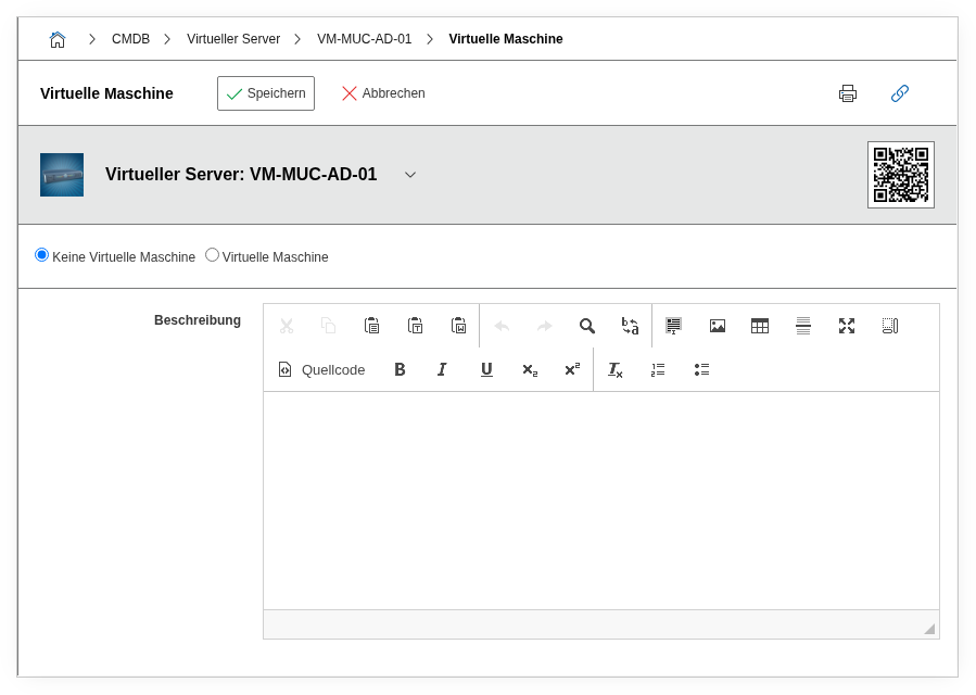

Virtuelle Maschine
Virtuelle Maschine#
Gibt an, ob das Objekt eine virtuelle Maschine ist (Ja oder Nein). Dieses Feld ist der zentrale Schalter: Erst wenn es auf Ja steht, wird das Objekt als VM behandelt und die übrigen Felder dieser Kategorie werden relevant. Bei JDisc-Imports wird dieses Feld automatisch gesetzt, wenn eine VM erkannt wird.
