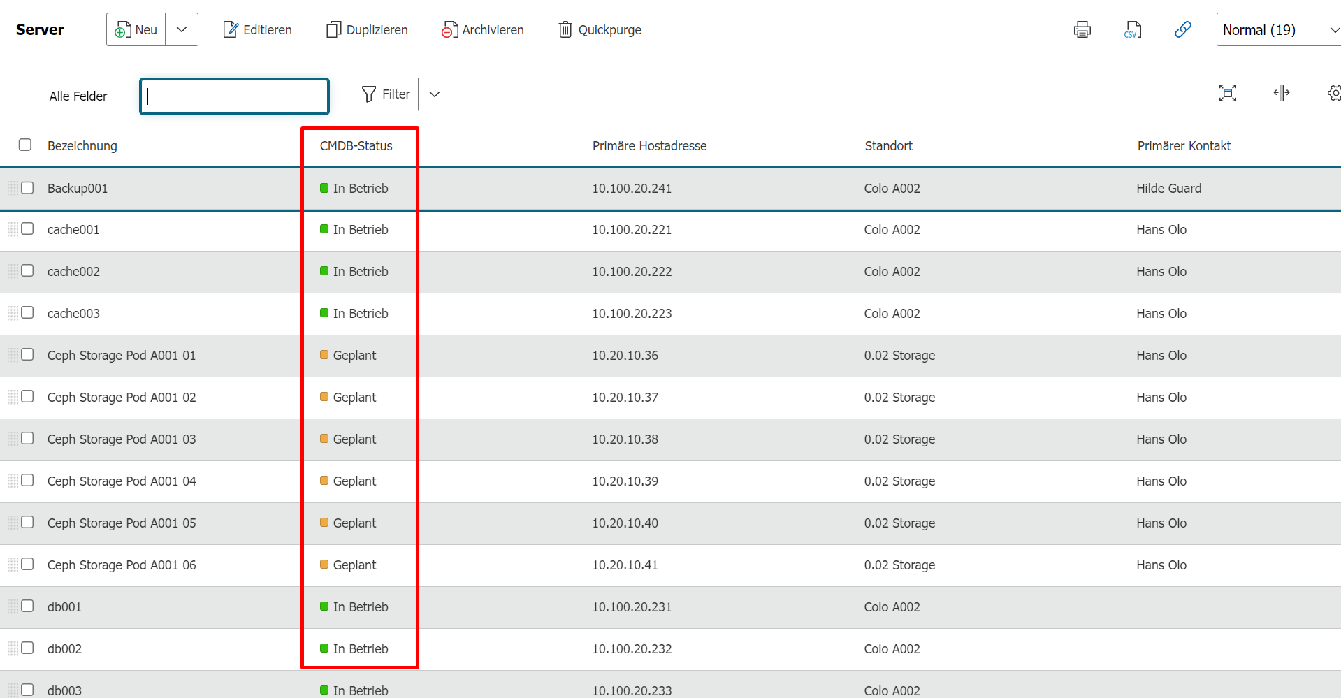

Der CMDB-Status kann in den Objektlisten als Spalte dargestellt werden, um möglichst schnell den Soll-Zustand eines dokumentierten Objekts zu recherchieren.

Um den gesamten Lebenszyklus eines Objekts abzubilden, wird pro Objekt das Attribut CMDB-Status in der Kategorie Allgemein verwendet. Wird ein neues Objekt angelegt, erhält dies In Betrieb als CMDB-Status, solange nichts anderes explizit angegeben wurde.

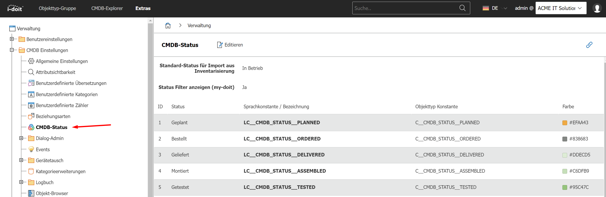

Das Hinzufügen, Ändern oder Löschen eines CMDB-Status erfolgt über Verwaltung → Vordefinierte Inhalte → CMDB-Status. Pro CMDB-Status werden folgende Angaben benötigt:
