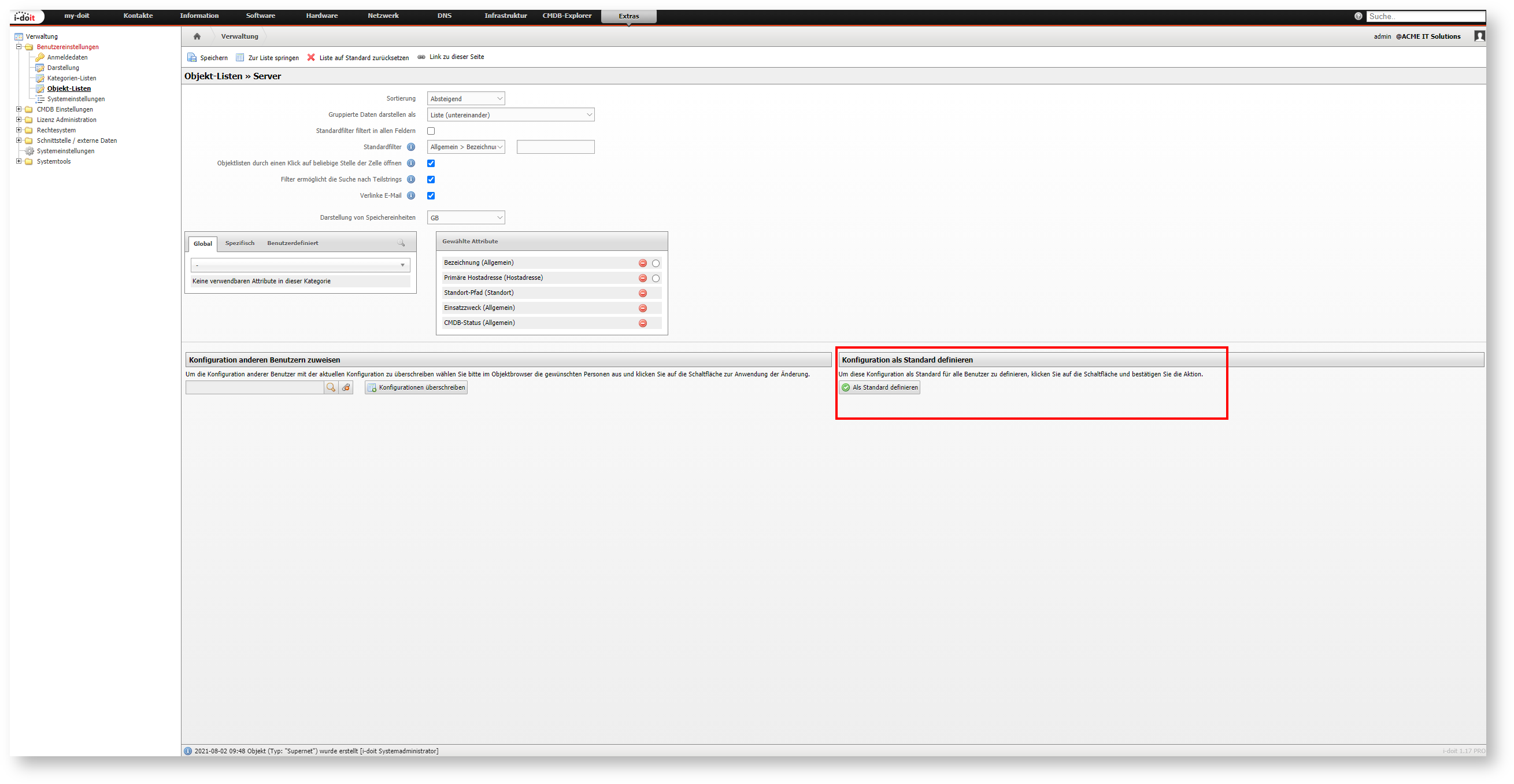

Konfiguration als Standard setzen#
Wenn du eine Objektliste als Standardliste festlegen willst, klick auf die Schaltfläche Als [Mandanten-Name] Standard Liste definieren im Feld Konfiguration als Standard definieren. Das betrifft auch Objektlisten, die schon von anderen Benutzern geändert wurden.

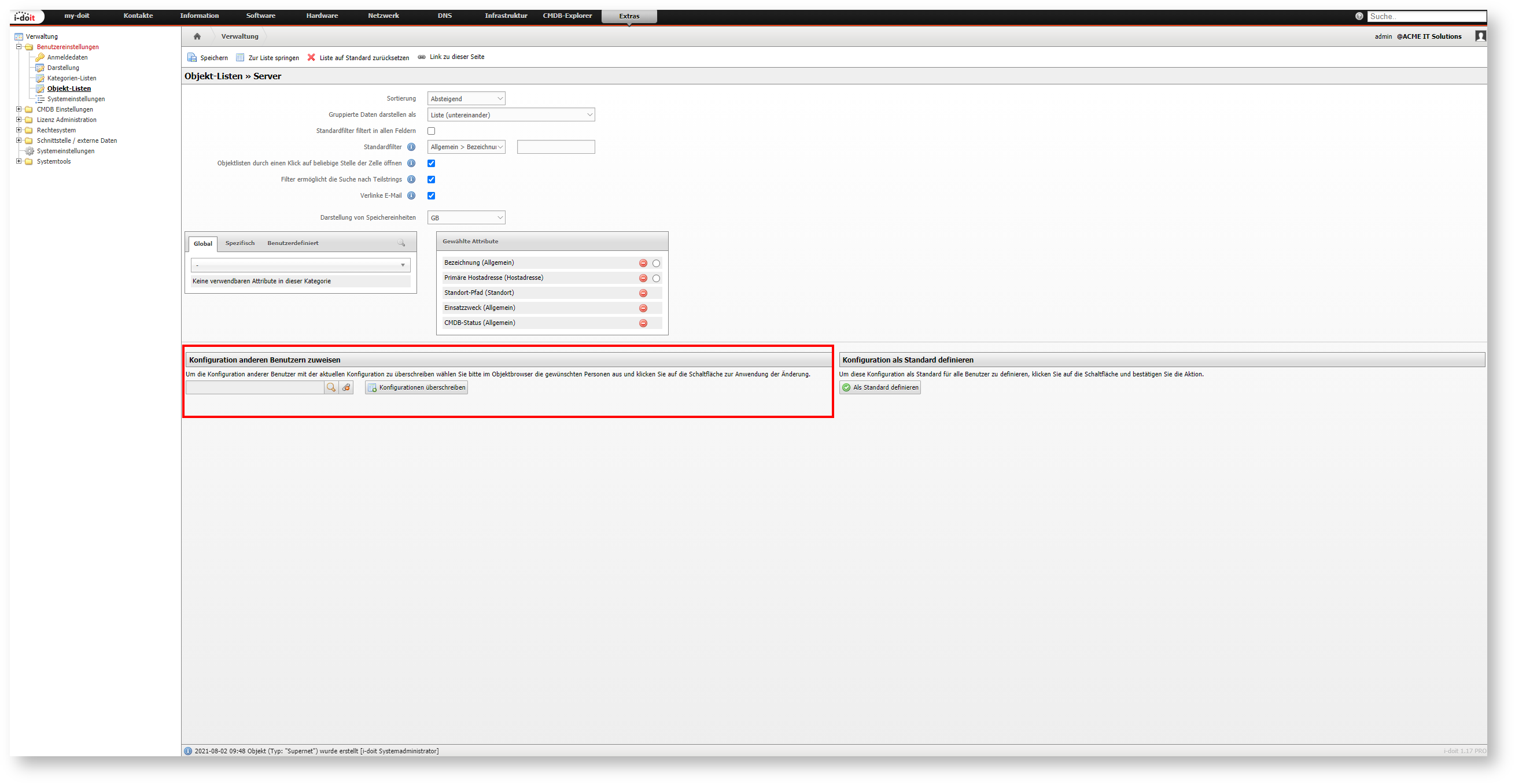

Konfiguration anderen Benutzern zuweisen#
Wenn du eine bestimmte Objektliste für andere Benutzer vordefinieren möchtest, wähle sie im Feld Konfiguration anderen Benutzern zuweisen über einen Objektbrowser aus. Anschließend wird die Auswahl mit der Schaltfläche Konfiguration überschreiben bestätigt.
