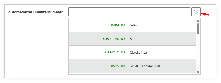

Automatische Inventarnummer#
Definiert ein Schema für automatisch generierte Inventarnummern in der Buchhaltungskategorie. Platzhalter sind verfügbar (klicke auf das blaue Fragezeichen). Beispiel: SRV-%COUNTER% erzeugt SRV-001, SRV-002 etc. Kann auch mit dem Objekttitel kombiniert werden: %TITLE%-%COUNTER%.
Automatische Inventarnummer — Platzhalter
