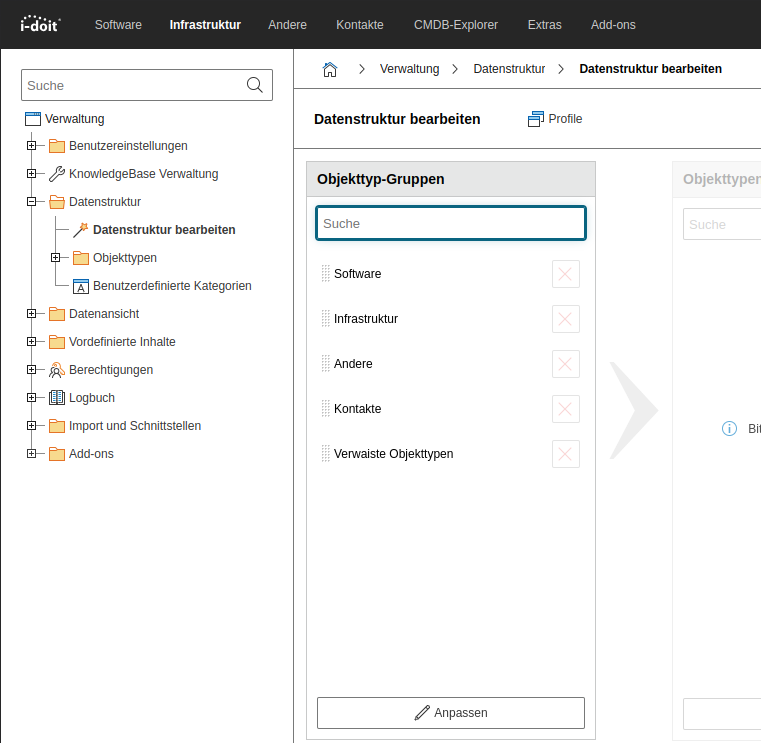

Du findest die Funktion unter Verwaltung → Datenstruktur → Datenstruktur bearbeiten. Alle Änderungen übernimmt i-doit sofort -- du musst nicht extra speichern. Dabei werden keine Daten gelöscht: Die Datenstruktur steuert nur die Darstellung, nicht die Inhalte.
Aufbau der Ansicht#
Die Konfiguration gliedert sich in drei Spalten: Objekttyp-Gruppen, Objekttypen und Kategorien. In jeder Spalte kannst du über den gepunkteten Bereich am Anfang jeder Zeile die Reihenfolge per Drag 'n' Drop ändern.
Datenstruktur Aufbau
Objekttyp-Gruppen, Objekttypen und Kategorien Anpassen#
Über den Anpassen Button kannst du in allen drei Hauptfeldern in den Bearbeitungsmodus wechseln.
Hier kannst du die Zuweisungen der jeweiligen Objektgruppe bearbeiten, aber auch neue Gruppen, Objekttypen oder auch Kategorien erzeugen und ausprägen.
Datenstruktur-Kategorien-anpassen-2
