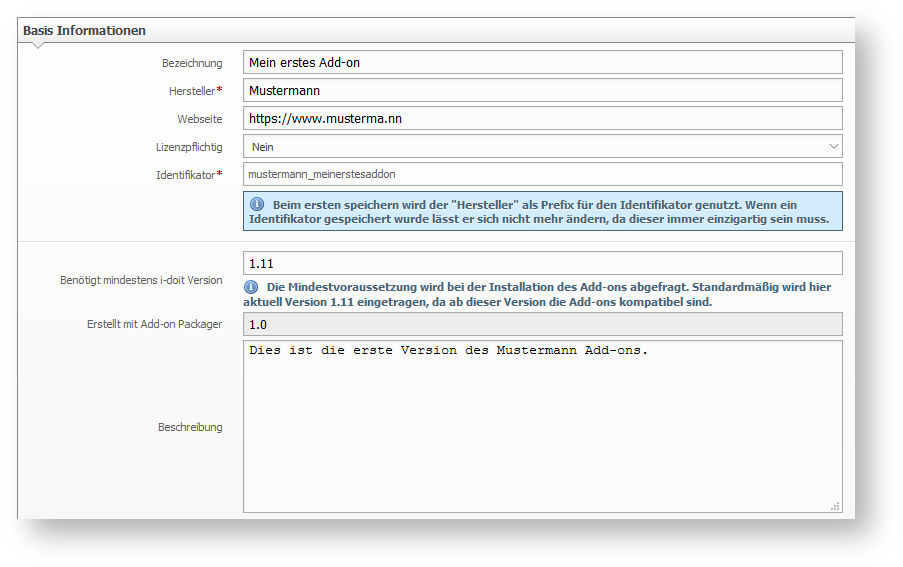

Basis Informationen#
In den Basis Informationen können mehrere Metadaten zu dem Add-on angegeben werden.
| Bezeichnung | Name des Add-ons |
| Hersteller | Der Name Ihres Unternehmens oder Synonym |
| Webseite | Ein Link auf weitere Informationen zu dem Add-on(wird derzeit nicht für den Anwender angezeigt) |
| Lizenzpflichtig | Definiert, ob das Add-on lizenzpflichtig sein soll oder nicht. Lizenzen können nur über den i-doit Lizenzserver ausgestellt werden. Falls Sie ihr Add-on kommerziell verkaufen möchten, sprechen Sie bitte mit Ihrem Ansprechpartner der i-doit GmbH. |
| Identifikator | Der Identifikator wird bei der Erstellung als Freitext angegeben. Wird er abgespeichert, wird er mit dem Herstellernamen kombiniert, um eine Eindeutigkeit zu gewährleisten.Der Add-on Identifikator ist für die Lizenzierung, aber auch das spätere Update eines Add-ons wichtig und sollte eindeutig und unveränderlich sein.Bitte Verwenden Sie keine Leerzeichen oder Sonderzeichen. |
| Benötigt mindestens i-doit Version | Standardmäßig ist hier i-doit Version 1.11 eingetragen. Dieser Wert stellt die aktuelle Mindestkompatibilität dar und muss im Normalfall nicht verändert werden. |
| Erstellt mit Add-on Packager | Gibt die verwendete Version des Add-on Packagers an, um Kompatibilität zu gewährleisten. |
| Beschreibung | Freitext-beschreibung des Add-ons |

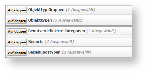

Eingebundene Ressourcen#
Im Ressourcen Bereich der Strukturvorlage können die verfügbaren Strukturen ausgewählt werden. Diese sind im folgenden aufgeschlüsselt.
Über Datenstruktur bearbeiten können Objekttyp Gruppen und Objekttypen angelegt und zugewiesen werden.
Objekttypgruppen#
Objekttypgruppen sind die in der Hauptnavigation verankerten Gruppierungen.
Wird eine Objekttypgruppe ausgewählt, so wird auch ausschließlich die Gruppe und die Zuordnung der Objekttypen zur Objekttypgruppe mit übernommen. Es werden nicht die Objekttypen als solche mit übernommen, diese müssen explizit im nächsten Punkt ausgewählt werden.
Objekttypen#
Die Objekttypen sind die logische Typisierung der Objekte. Standardmäßig werden eine Menge Objekttypen ausgeliefert (Server, Clients, …).
Hier können nur die eigens erstellten Objekttypen ausgewählt werden. Mit den ausgewählten Objekttypen wird auch die Zuordnung der Kategorien in das Add-on übernommen, allerdings nicht die Kategorien als solche. Diese müssen explizit im nächsten Punkt ausgewählt werden.

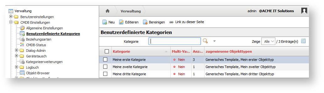

Kategorien#
Kategorien sind logischen Klammern um die einzelnen Attribute.
Eigene Kategorien können über die Verwaltung im Bereich "Benutzerdefinierte Kategorien" angelegt werden.
Es können nur benutzerdefinierte Kategorien ausgewählt werden.

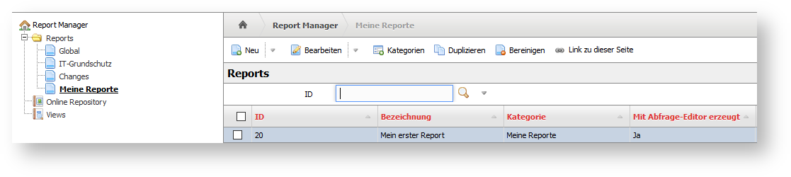

Reports#
Hier können Reporte aus dem Report Manager ausgewählt werden.

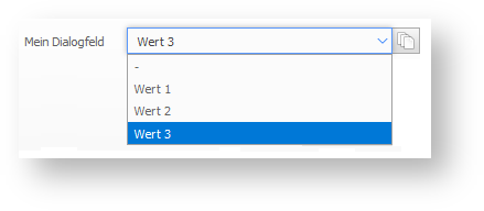

Dialog+-Felder#
Dialog+ Felder sind solche Felder, die dem Anwender ein Drop-Down mit festen Werten anbieten, aber die Möglichkeit geben, eigene Inhalte zu ergänzen.
Habe ich in einem Dialog+ Feld eigene Werte angelegt, so kann ich hier das Feld auswählen, damit die Werte mit dem Add-on ausgeliefert werden..

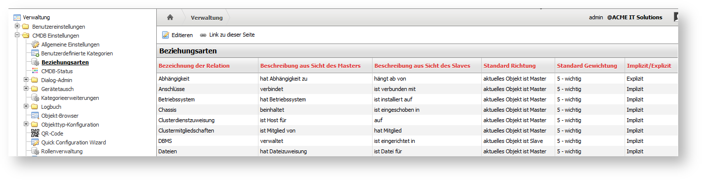

Beziehungsarten#
Beziehungsarten können über die Verwaltung angelegt oder bearbeitet werden.
An dieser Stelle können die Beziehungsarten als solches samt ihren Eigenschaften ausgewählt werden, um sie mit dem Add-on auszuliefern.

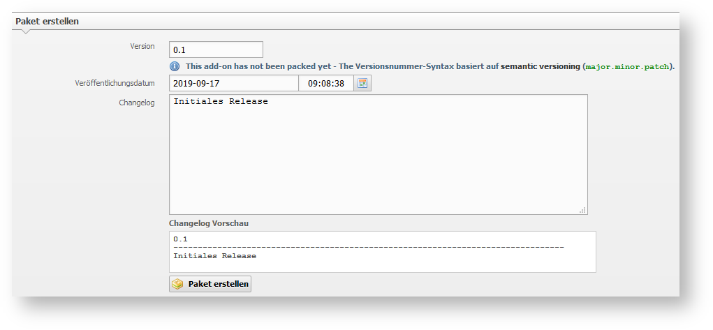

Erstellen der fertigen Add-on ZIP-Datei#
Im unteren Bereich kann nun das Add-on als ZIP-Datei erstellt werden.
Hier muss eine Release-Version angegeben werden, die auf Semantic Versioning (bspw. 1.2.5) basieren muss.
Ebenfalls zu jeder Version gibt es einen Changelog Eintrag, der ergänzt wird sowie ein Releasedatum. Wird das Paket erstellt, landet man automatisch auf der Paketseite des Add-ons.

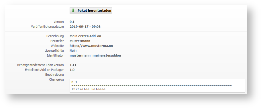

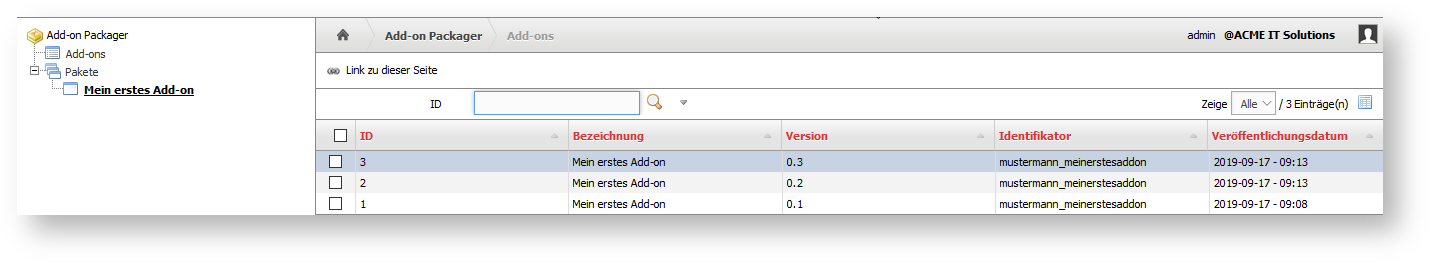

Pakete#
Die Pakete sind die fertigen ZIP Dateien der Add-ons. Jede Version jedes Add-ons bekommt eine eigene Paketseite, auf der das Add-on als ZIP Datei heruntergeladen werden kann.
