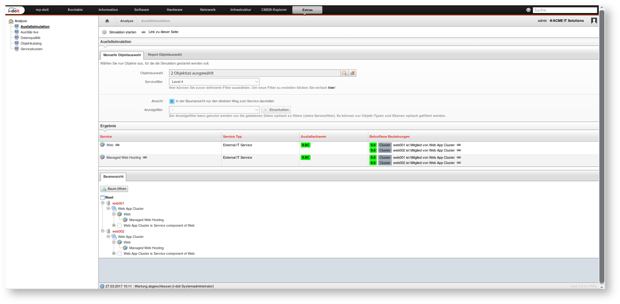

Ausfallsimulation#
Du möchtest herausfinden, welche Auswirkungen der Ausfall eines bestimmten Objekts auf deine dokumentierten Services hat? Nutze dafür die Simulation unter Extras → Analyse → Ausfallsimulation. Über den Tab Manuelle Objektauswahl stehen dir folgende Optionen zur Verfügung:
| Option | Beschreibung |
| Objektauswahl | Auswahl von einem oder mehreren Objekten, die ausgefallen sind (oder sein sollen) |
| Servicefilter | Eingrenzung der Analyse auf eine bestimmte Tiefe, bestimmte Objekttypen, -Beziehungen usw.; die Konfiguration befindet sich unter Extras → Services → Servicefilter. |
| Ansicht | Servicebaum vereinfacht darstellen |
| Anzeigefilter | Nachträgliche Filterung |
Klicke auf Simulation starten, um das Ergebnis zu erhalten. Das Ergebnis umfasst:
- Eine Auflistung der betroffenen Services -- je nach Servicefilter auch übergeordnete Services in der Hierarchie.
- Pro Service eine Ausfallschwere, farblich von grün (leicht) bis rot (schwer) dargestellt. Grundlage ist die Gewichtung der Objekt-Beziehungen.
- Ein C hinter dem Wert zeigt an, dass das ausgefallene Objekt Teil eines Clusters ist.
Unter Baumansicht wird der Ausfall als Servicebaum visualisiert.

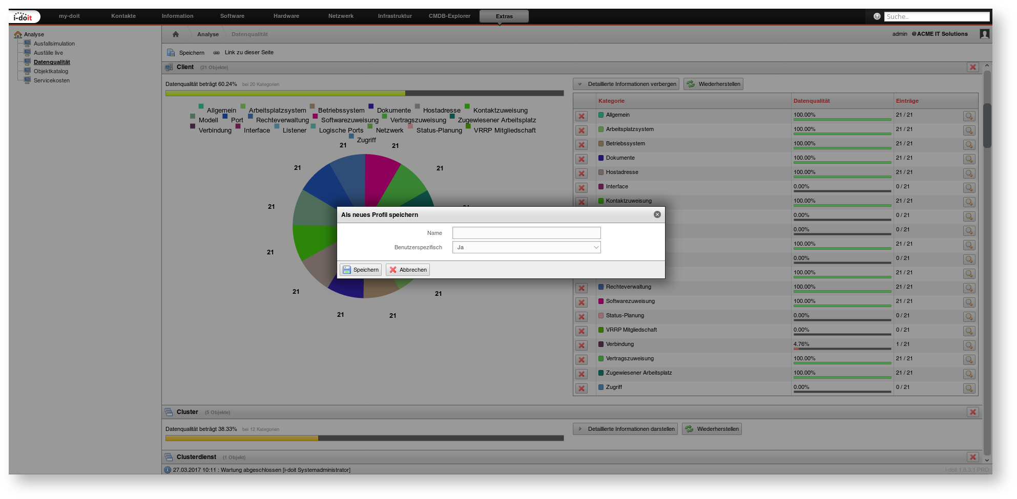

Datenqualität#
Unter Extras → Analyse → Datenqualität misst du, wie vollständig deine IT-Dokumentation ausgefüllt ist. Der Maßstab: Zu jedem sichtbaren Objekttyp muss jede zugeordnete Kategorie jedes Objekts ausgefüllt sein -- das entspricht 100 Prozent.
Beispiel: Du hast 21 Objekte vom Typ Client mit 20 zugeordneten Kategorien. Nur wenn bei allen 21 Objekten sämtliche Kategorien ausgefüllt sind, erreichst du 100 %. Jede Lücke verringert den Wert.
Über den Button Detaillierte Informationen darstellen blendest du Details pro Objekttyp ein. Bei Lücken kannst du über die Lupe eine Liste der betroffenen Objekte pro Kategorie generieren.
Objekttypen oder Kategorien, die das Ergebnis verfälschen, kannst du ausblenden. Das Ergebnis wird dann neu berechnet.
So speicherst du solche Anpassungen als Profil:
- Klicke auf Speichern.
- Vergib unter Name einen aussagekräftigen Titel.
- Lege unter Benutzerspezifisch fest, ob nur du oder alle Benutzer das Profil nutzen dürfen.
Gespeicherte Profile erscheinen im linken Navigationsbaum unterhalb von Datenqualität.

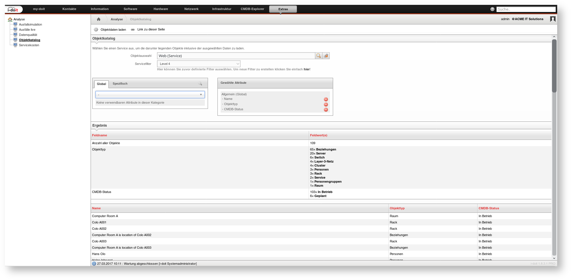

Objektkatalog#
Unter Extras → Analyse → Objektkatalog listest du alle Objekte auf, die zu einem Service gehören.
- Wähle unter Objektauswahl ein Objekt vom Typ Service aus.
- Grenze die Analyse optional über den Servicefilter ein.
- Wähle aus globalen und spezifischen Kategorien die gewünschten Attribute -- ähnlich wie im Report Manager.
- Klicke auf Objektdaten laden, um das tabellarische Ergebnis zu erzeugen.

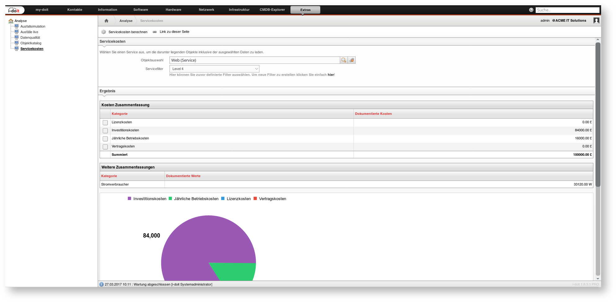

Servicekosten#
Unter Extras → Analyse → Servicekosten berechnest du die Kosten einer Dienstleistung auf Basis deiner IT-Dokumentation.
- Grenze optional über den Servicefilter ein.
- Klicke auf Servicekosten berechnen.
Die Kosten Zusammenfassung zeigt folgende Werte:
| Kategorie | Beschreibung |
| Lizenzkosten | Siehe Kategorie Softwarezuweisung |
| Investitionskosten | Siehe Kategorie Buchhaltung |
| Jährliche Betriebskosten | Siehe Kategorie Buchhaltung |
| Vertragskosten | Siehe Kategorie Vertragszuweisung |
Unter Weitere Zusammenfassungen findest du den maximalen Energiebedarf der Hardware-Objekte (Kategorie Stromverbraucher).
Darunter folgt ein Tortendiagramm der Kosten sowie eine detaillierte Aufschlüsselung pro Kategorie und analysiertem Objekt.
