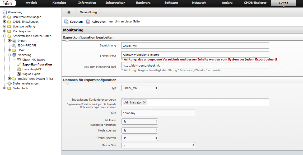

In i-doit wird unter Verwaltung → Schnittstellen → Monitoring → Exportkonfiguration eine Konfiguration für Check_MK hinterlegt. Der lokale Pfad definiert einen absoluten oder relativen Pfad (beispielsweise zur Installation von i-doit) im Dateisystem, in dem die von i-doit erzeugte Konfiguration abgelegt werden soll. Der Link zum Monitoring-Tool gibt einen Basislink an, um aus i-doit heraus Links auf die Monitoring-Instanz zu generieren.
Nach der Auswahl von Check_MK als Typ öffnen sich weitere Konfigurationsparameter.
Zugewiesene Kontakte exportieren erlaubt es, die den entsprechenden Objekten in dieser Rolle zugewiesene Kontakte in der exportierten Konfiguration des Objekts mit abzulegen. Hierbei wird der Objekttitel der Kontakte mit exportiert.
Im Freitextfeld Site kann eine Site definiert werden, an welche die exportierte Konfiguration weitergereicht wird. Hierfür muss Multisite (Distributed Monitoring) auf "Ja" gesetzt werden.
Wenn man Hosts oder Ordner sperrt, kann man die exportierte Konfiguration in Check_MK nicht mehr bearbeiten. Dies ist sinnvoll, damit in Check_MK keine Änderungen durchgeführt werden, die nach dem nächsten Export dann wieder überschrieben werden würden.
Als Master Site sind die Sites auswählbar, die über mehrere Exportkonfigurationen hinzugekommen sind. Gibt es nur eine Konfiguration, kann der Eintrag leer gelassen werden.Master Site

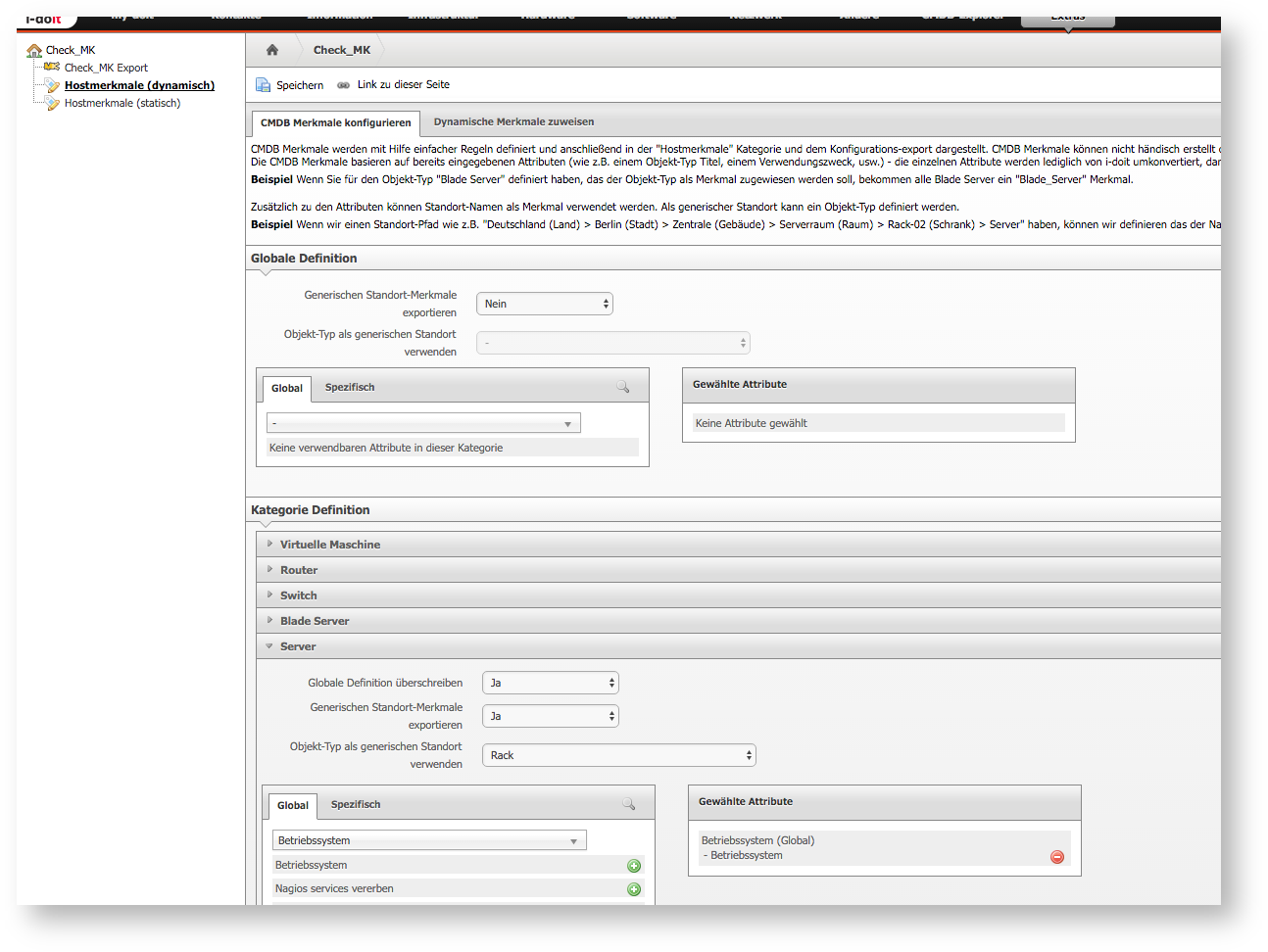

  • CMDB Merkmale: Merkmale, die durch ein Attribut aus der CMDB ausgeprägt werden
  • Dynamische Merkmale: Hostmerkmale, die durch Regelungen generiert werden
Alle Arten von Hostmerkmalen werden unter Extras → Check_MK konfiguriert.
Die statischen Hostmerkmale werden manuell gepflegt. Die Standardmerkmale von Check_MK werden bereits vorkonfiguriert ausgeliefert.
Die CMDB-Merkmale bedienen sich an Inhalten aus der CMDB. In der Konfiguration werden nur Objekttypen angezeigt, die den Kategorieordner Check_MK zugeordnet haben. Hier können einzelne Attribute ausgewählt werden. Es kann eine globale Definition eingerichtet werden, die für alle aufgelisteten Objekttypen ohne spezielle Konfiguration gültig ist, die die globale Definition ignoriert. Über Generisches Standort-Merkmal exportieren kann der Objekttitel des Standorts eines Objekts als Tag zu den Hostmerkmalen hinzugefügt werden.
Im folgenden Beispiel wird das Attribut Betriebssystem aus der CDMB in ein Hostmerkmal gewandelt.
Betriebssystem
Der Server im Beispiel hat als Betriebssystem Debian 7.1 zugewiesen. Dieser Wert wird beim Export der Konfiguration zu dem entsprechenden Hostmerkmal übernommen.
Die dynamischen Merkmale funktionieren ähnlich, nur dass sie regelbasiert arbeiten. Im folgenden Beispiel wird der Standort eines Objektes ausgewertet und beim Export der Konfiguration die angegebenen Hostmerkmale mit übergeben. Steht ein Server im konkreten Beispiel unterhalb des Standortes München, bekommt er das Hostmerkmal WAN mitgegeben.
