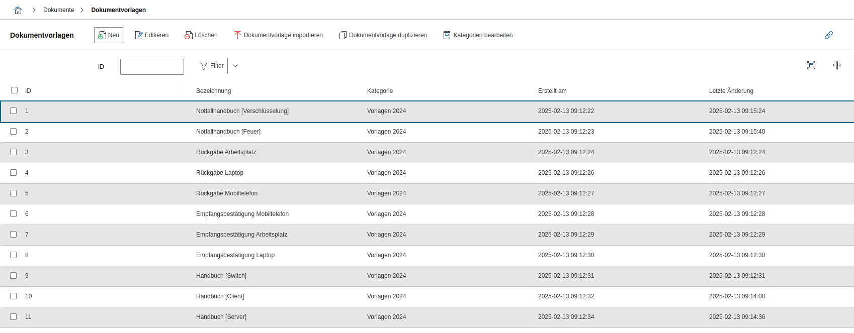

In der Übersicht der Dokumentenvorlagen verwaltest du bestehende Vorlagen. Du kannst Vorlagen erstellen, bearbeiten, löschen und aus Dateien importieren.
Über die Schaltfläche "Kategorien bearbeiten" gelangst du in den Dialog-Admin, wo du Dokumentenkategorien erzeugst, um Dokumente und Vorlagen thematisch zu gruppieren.
So fasst du Dokumente beispielsweise nach Art (Protokolle, Handbücher, ...), Abteilung, Sprache oder eigenen Kriterien zusammen.

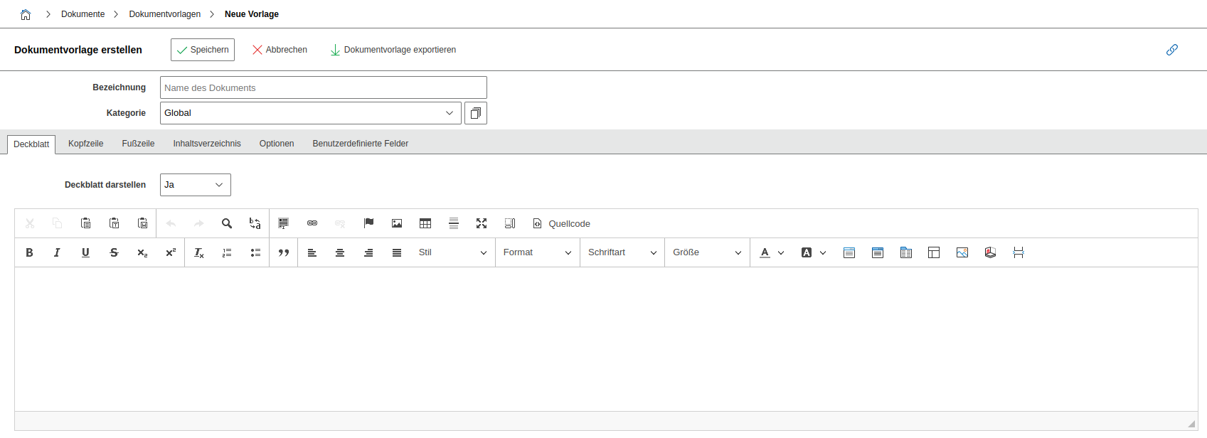

Über die Schaltfläche "Neu" erstellst du eine neue Vorlage. Das Add-on leitet dich in die nächste Eingabemaske weiter. Zu Beginn bearbeitest du allgemeine und kapitelunabhängige Inhalte.
Neu
Option Beschreibung
Bezeichnung Legt den Namen der Vorlage fest, über den du sie im System findest.
Kategorie Ordnet die Vorlage einer Dokumenten-Kategorie zu. Es stehen nur Kategorien zur Verfügung, die du vorab erstellt hast. Die Kategorie kannst du jederzeit nachträglich ändern.
Deckblatt Das Deckblatt gestaltest du nach eigenen Vorgaben. Es erscheint als erste Seite des fertigen Dokuments. Über die Registerkarte "Deckblatt" aktivierst oder deaktivierst du es.
Kopfzeile Die Kopfzeile erscheint im oberen Bereich jeder Seite. Über die Registerkarte "Kopfzeile" aktivierst oder deaktivierst du sie.
Fußzeile Die Fußzeile erscheint am Ende jeder Seite. Auch hier fügst du zusätzlichen Inhalt ein, vergleichbar zur Kopfzeile. Über die Registerkarte "Fußzeile" aktivierst oder deaktivierst du sie.
Inhaltsverzeichnis Über die Registerkarte "Inhaltsverzeichnis" aktivierst oder deaktivierst du das Inhaltsverzeichnis.
Optionen Hier legst du fest, welche Seiten für die Seitenzählung verwendet werden und ab welcher Seitenzahl gezählt wird. Außerdem machst du Vorgaben zum Format von Überschriften. Im unteren Bereich nimmst du weitere Einstellungen für die PDF-Dokumente vor, darunter Randabstände und Seitenausrichtung. Bei Bedarf lädst du eigene Schriftarten hoch, verwendest eigenes CSS oder setzt Hintergrundbilder für Deckblatt, Inhaltsverzeichnis oder weitere Seiten ein.
Benutzerdefinierte Felder Unter "Benutzerdefinierte Felder" definierst du eigene Felder, die du später ins Dokument einbindest. Verschiedene Feldtypen stehen zur Verfügung. Über "Neues Feld hinzufügen" ergänzt du die benötigten Felder. Um die Felder im Dokument zu nutzen, musst du das Dokument einmalig erstellen. Danach stehen alle Felder in der Bearbeitungsansicht zur Verfügung. Damit die Angaben im PDF/HTML erscheinen, erzeugst du eine neue Revision. Bei aktualisierten Feldangaben ist ebenfalls eine neue Revision nötig.

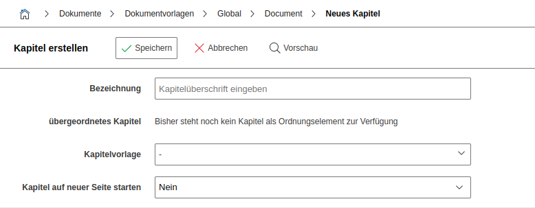

Jedem Kapitel vergibst du eine Bezeichnung, die gleichzeitig als Überschrift dient und im Inhaltsverzeichnis auftaucht (sofern aktiv). Sobald mehrere Kapitel existieren, wählst du ein übergeordnetes Kapitel aus. Die Auswahl "Kapitel Vorlage" erlaubt es, ein bereits bestehendes Kapitel zu referenzieren. Zusätzlich legst du fest, ob das Kapitel den verfügbaren Platz auf der letzten Seite des vorherigen Kapitels nutzt oder immer auf einer neuen Seite beginnt.
Im Bereich "Inhalt" kopierst du bei Bedarf Inhalte bestehender Kapitel in die Vorlage.

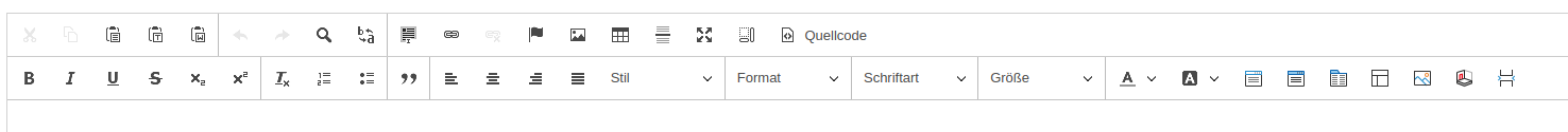

Im Eingabefeld fügst du den Inhalt des Kapitels über den WYSIWYG-Editor ein. Über die Icons fügst du unterschiedliche Inhalte ein. Die Icons sind in mehrere Bereiche aufgeteilt.
WYSIWYG Editor
Feld Beschreibung
icon Der erste Block enthält alle Optionen für bestehenden Text: Einfügen, Ausschneiden, Rückgängig machen, Wiederherstellen, Suchen, Ersetzen und Markieren.
icon Hier fügst du Hyperlinks, Ankerpunkte, Bilder, Tabellen und horizontale Linien ein.
Bilder einfügen
Füge Bilder nicht per Copy & Paste ein -- das speichert die Dateien direkt in der Datenbank und vergrößert sie schnell.
Nutze stattdessen die Schaltfläche zum Einbinden von Bildern: per URL oder über die Upload-Funktion. Alternativ bindest du Bilder aus der gleichnamigen Kategorie über den entsprechenden Platzhalter ein.
icon Der letzte Bereich der ersten Icon-Zeile passt die Ansicht an: Vollbildansicht, Textblöcke anzeigen oder in die Quellcode-Ansicht wechseln.
Die Quellcode-Ansicht stellt den Inhalt unformatiert mit HTML-Tags dar. Hier trägst du eigenständig HTML-Code ein. Während der Bearbeitung im Quellcode-Modus sind alle weiteren Schaltflächen des WYSIWYG-Editors deaktiviert. Erst nach dem Umschalten zurück wird der HTML-Code interpretiert.
icon In der zweiten Zeile führst du die Textformatierung durch. Neben den üblichen Optionen stehen auch Hoch- und Tiefstellung zur Verfügung.
icon Hier erstellst du Listen und Zitatblöcke und wählst die Textausrichtung.
icon Hier passt du den Textstil an, einschließlich Überschriften, Schriftart und Textgröße.
icon Text- und Hintergrundfarben passt du hier an.
icon Inhalte aus der Dokumentation bindest du dynamisch über Platzhalter ein. Details findest du im entsprechenden Kapitel.
icon Hier fügst du einen automatischen Seitenumbruch ein.

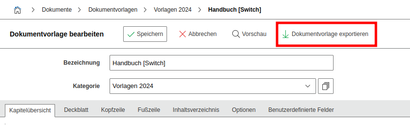

Vorhandene Vorlagen exportierst du bei Bedarf und importierst sie in andere Mandanten oder i-doit-Installationen. Öffne dazu die Vorlage in der Bearbeitungsansicht und klicke auf "Dokumentvorlage exportieren". Die Vorlage wird als ZIP-Datei bereitgestellt, die alle Inhalte inklusive eingefügter Bilder enthält.

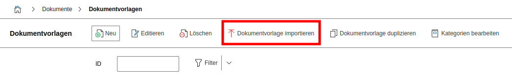

Eine exportierte Vorlage lädst du in der Vorlagenliste über "Dokumentvorlage importieren" hoch. Wähle die ZIP-Datei vom lokalen System über den Browser aus. Danach steht die Vorlage im Add-on zur Verfügung.
