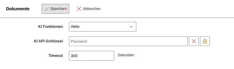

KI Funktionen konfigurieren#
Die KI Funktionen konfigurierst du pro Mandant in der i-doit Verwaltung unter Add-ons > Dokumente. Der Eintrag ist für Benutzer sichtbar, die im Add-on Dokumente das Recht Konfiguration haben (siehe Vorbereitung).
Feld Beschreibung
KI Funktionen Aktiv schaltet die KI Funktionen ein, Inaktiv schaltet sie aus.
KI API Schlüssel Der API Schlüssel, mit dem sich i-doit beim KI Dienst anmeldet.
Timeout Maximale Wartezeit für eine KI Anfrage in Sekunden. Der Standardwert ist 300 Sekunden, das Minimum 30 Sekunden.
KI Funktionen Einstellungen
Dauert das Erstellen einer Vorlage länger als das eingestellte Timeout, wird die Anfrage abgebrochen. Erhöhe in diesem Fall den Wert für Timeout.

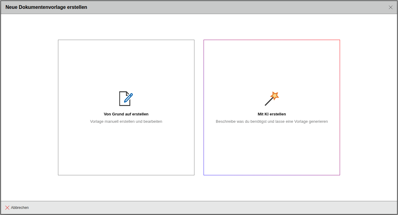

Dokumentenvorlage mit KI erstellen#
Sind die KI Funktionen aktiv, öffnet die Schaltfläche "Neu" in der Vorlagenübersicht den Dialog Neue Dokumentenvorlage erstellen mit zwei Möglichkeiten:
  • Von Grund auf erstellen: Vorlage manuell erstellen und bearbeiten, wie unter Dokumentenvorlagen beschrieben.
  • Mit KI erstellen: Beschreibe was du benötigst und lasse eine Vorlage generieren.
Sind die KI Funktionen inaktiv, öffnet die Schaltfläche "Neu" wie bisher direkt den Vorlageneditor.

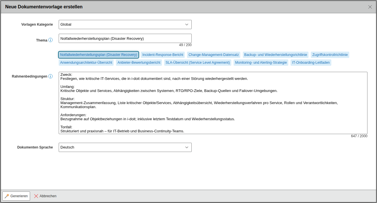

Thema beschreiben#
Nach der Auswahl von Mit KI erstellen füllst du folgende Felder aus:
Feld Beschreibung
Vorlagen Kategorie Kategorie, in der die neue Vorlage gespeichert wird.
Thema Kurzes Stichwort für die Vorlage, zum Beispiel "Übergabeprotokoll". Bis zu 200 Zeichen.
Rahmenbedingungen Konkrete Angaben für die KI, zum Beispiel Zweck, Zielgruppe und Umfang des Dokuments. Bis zu 2000 Zeichen.
Dokumenten Sprache Sprache, in der die KI die Vorlage schreibt, Deutsch oder Englisch.
Mit KI erstellen
Thema und Rahmenbedingungen sind Pflichtfelder. Unter dem Thema stehen Vorschläge wie "Notfallwiederherstellungsplan (Disaster Recovery)" oder "IT-Onboarding-Leitfaden". Ein Klick auf einen Vorschlag füllt Thema und Rahmenbedingungen aus, die du danach anpassen kannst.
Mit Generieren schickst du die Anfrage ab. Das Erstellen kann eine Weile dauern.
