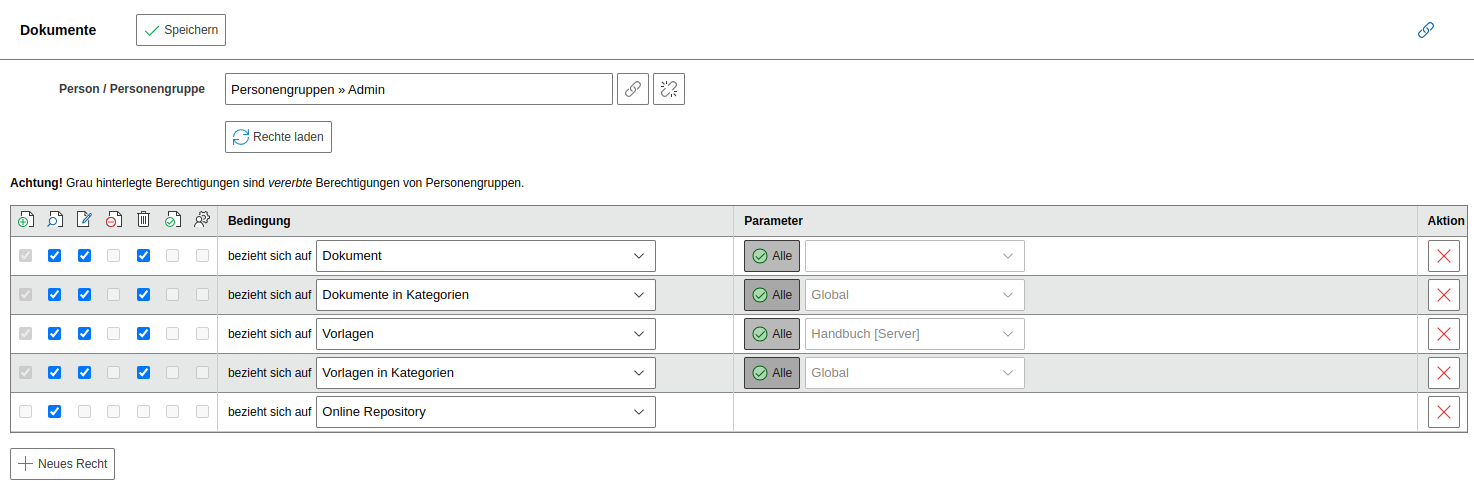

Rechtevergabe#
Damit ein Benutzer Vorlagen erstellen und Dokumente erzeugen kann, vergibst du die entsprechenden Rechte. Das ist in der i-doit Verwaltung unter Rechtesystem > Rechtevergabe > Dokumente möglich, wenn das Add-on installiert ist.
Rechtevergabe
Folgende Berechtigungen stehen zur Verfügung:
  • Dokument -- Ermöglicht den Zugriff auf einzelne oder mehrere Dokumente. Benutzer mit dieser Berechtigung bearbeiten die ausgewählten Dokumente.
  • Dokumente in Kategorien -- Erteilt den Zugriff auf Dokumente auf Basis der Dokumentkategorien.
  • Vorlagen -- Erlaubt das Bearbeiten von Dokumentenvorlagen.
  • Vorlagen in Kategorien -- Beschränkt den Zugriff auf Vorlagen aus definierten Kategorien.
  • Online Repository -- Wird benötigt, um Vorlagen aus dem Online Repository herunterzuladen.

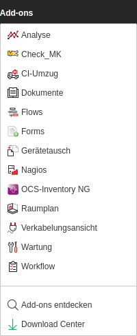

Aufruf des Add-ons#
Nachdem alle Vorbereitungen abgeschlossen sind, erreichst du das Add-on über Extras > Dokumente.
Aufruf des Add-ons
Die Ansicht des Menüs "Extras" kann sich aufgrund unterschiedlicher Rechte und/oder weiterer installierter Add-ons unterscheiden.
