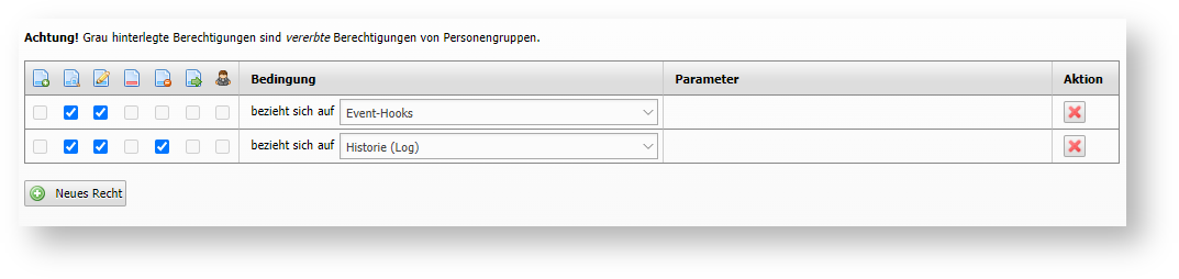

Rechtevergabe#
Unter Verwaltung → Berechtigungen → Events können Rechte für Personen und Personengruppen angepasst werden.
Rechtevergabe

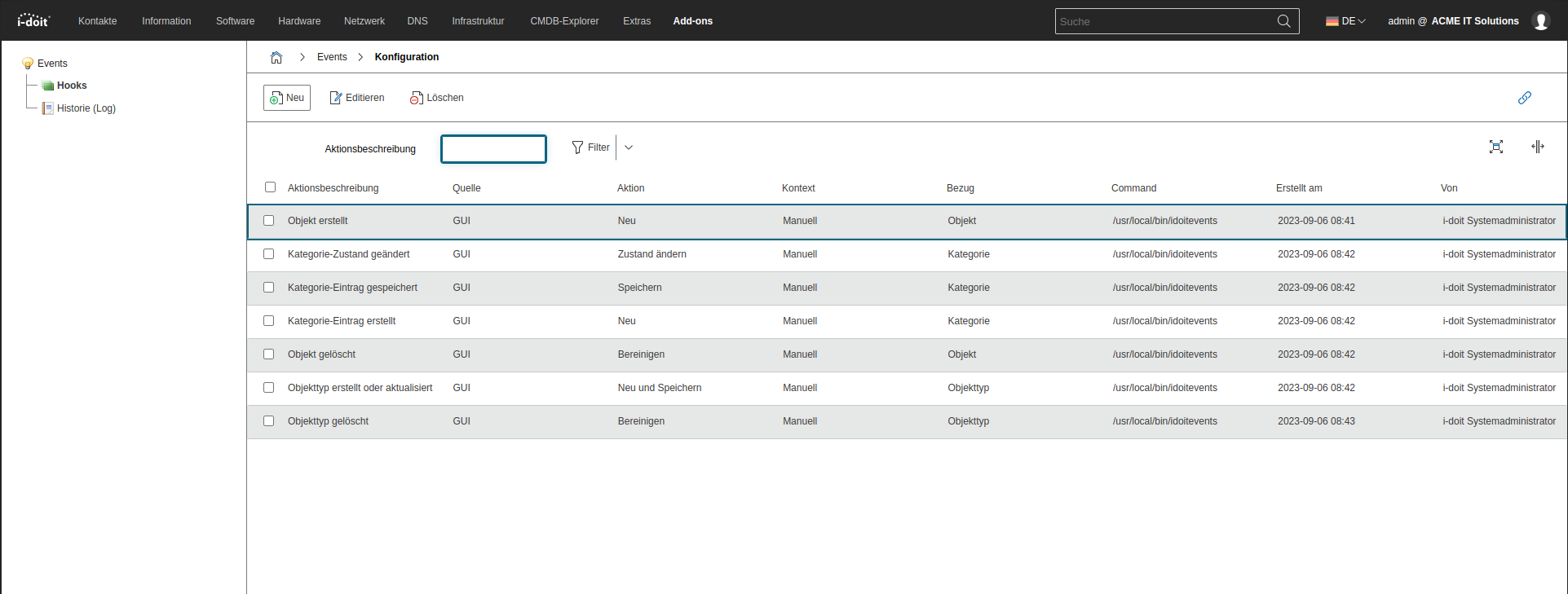

Konfiguration#
Die Konfiguration wird über Verwaltung → Add-ons → Events → Hooks erreicht.
Konfiguration

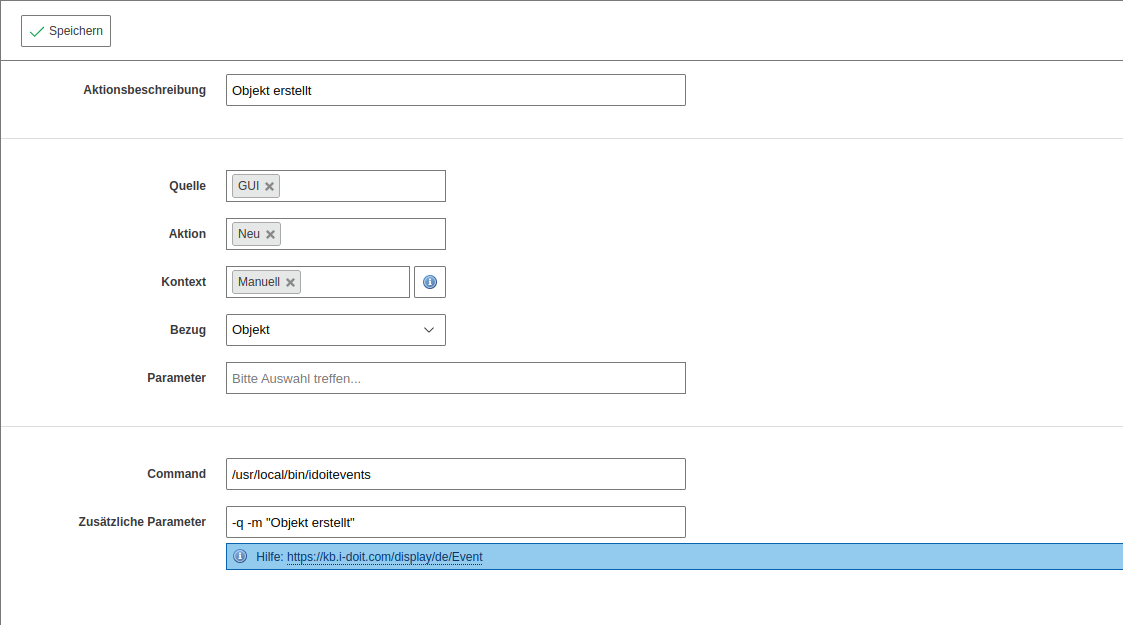

Der Befehlsaufruf erfolgt unmittelbar beim Eintreten des konfigurierten Events. Dazu wird ein Shellscript ausgeführt. Dieses muss vom User oder Gruppe, mit dessen Rechten der Webserver läuft, ausgeführt werden dürfen. Unter einem Debian-basierten Betriebssystem ist dies der User www-data mit der gleichnamigen Gruppe. Das Script benötigt daher unter GNU/Linux das Rechtebit zum Ausführen (x). Die Programmiersprache ist beliebig, sollte allerdings vom Betriebssystem unterstützt sein (Bash, PHP, Python, Perl etc.).
Befehlsaufruf

Zusätzliche Parameter können ebenfalls konfiguriert werden, die dem Shellscript übergeben werden. Diese sind statisch sprich ohne Platzhalter.

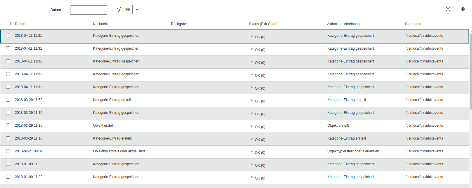

Logging#
Wenn ein Event ausgelöst wird und dieses mit einem Befehlsaufruf verbunden ist, wird die Ausführung protokolliert. Unter Verwaltung → Add-ons → Events → Historie (Log) werden die letzten 500 Einträge aufgelistet.
Logging
