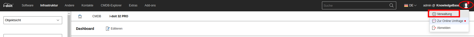

Schritt 1: Öffnen der Verwaltung in i-doit 32#
Verwaltung öffnen

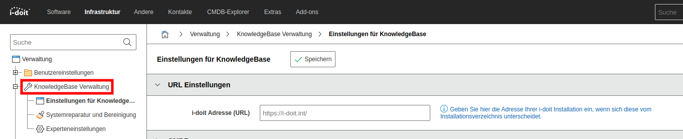

Schritt 2: [Mandanten-Name] Verwaltung aufrufen#
Mandanten-name Verwaltung öffnen

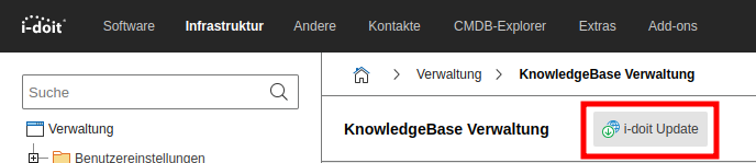

Schritt 3: i-doit Update Button anklicken#

Schritt 4: Öffnen der Verwaltung in i-doit 32#
Verwaltung öffnen

Schritt 6: i-doit Update Button anklicken#

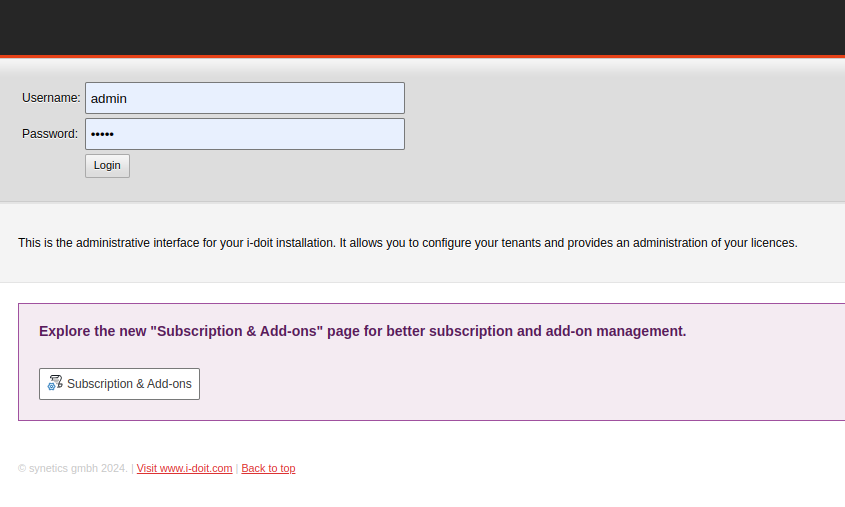

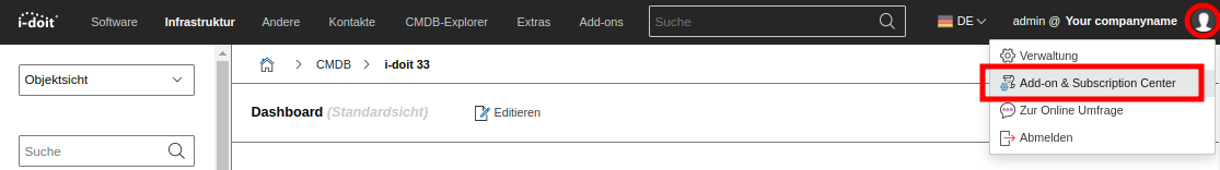

Schritt 1: Subscription & Add-ons öffnen#

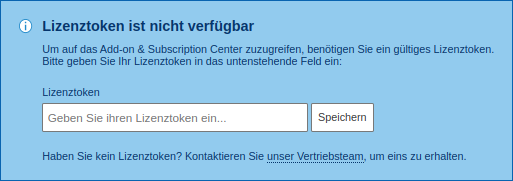

Schritt 2: Lizenztoken speichern#

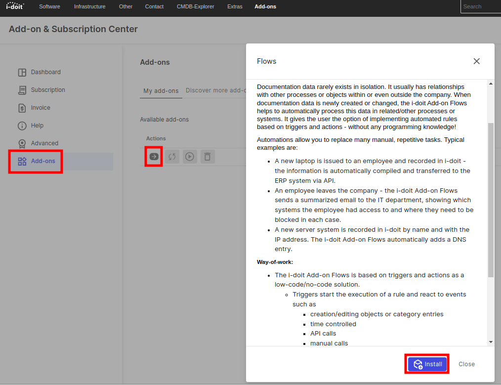

Schritt 3: Add-ons öffnen und Flows Add-on via Actions installieren#
Add-ons öffnen und Flows Add-on installieren

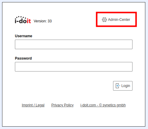

Schritt 2: Admin-Center öffnen#
Admin-Center öffnen
Schritt 3: Einloggen in das i-doit Admin-Center#
Admin-Center einloggen
