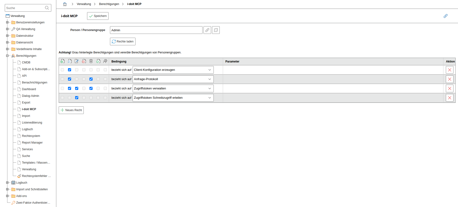

Rechtevergabe#
Unter Verwaltung → Berechtigungen → i-doit MCP können Rechte für Personen und Personengruppen angepasst werden:
Recht Zweck
Client-Konfiguration erzeugen Die Seite Anleitung zum Verbinden öffnen und eine Client-Konfiguration erzeugen
Anfrage-Protokoll Das Anfrage-Protokoll ansehen (Anzeigen) und leeren (Löschen)
Zugriffstoken verwalten Zugriffstoken ansehen, anlegen, aktivieren und deaktivieren (Anzeigen, Bearbeiten) sowie löschen (Löschen)
Zugriffstoken Schreibzugriff erteilen Zugriffstoken für das Schreiben freigeben oder wieder auf nur lesen setzen
Rechte für i-doit MCP
Ein Zugriffstoken ist das, was einem Client Zugang zum MCP-Server gibt. Ein eigenes Recht dafür gibt es nicht. Um den Zugang zu entziehen, deaktivierst oder löschst du das Token.

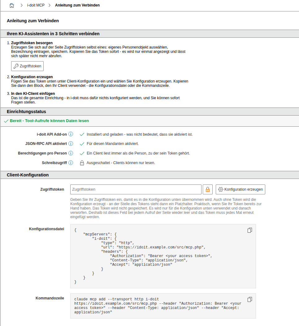

KI-Client verbinden#
Öffne Add-ons → i-doit MCP → Anleitung zum Verbinden. Die Seite zeigt den Abschnitt Ihren KI-Assistenten in 3 Schritten verbinden, den Einrichtungsstatus und die Client-Konfiguration.
Der Einrichtungsstatus zeigt vier Punkte:
  • i-doit API Add-on: ob das API Add-on installiert und geladen ist. Ohne das Add-on können keine Kategoriedaten gelesen werden.
  • JSON-RPC API aktiviert: ob die JSON-RPC API für den Mandanten eingeschaltet ist. Solange sie aus ist, wird jeder Tool-Aufruf abgewiesen.
  • Berechtigungen pro Person: Ein Client liest immer als die Person, zu der sein Token gehört. Dafür muss nichts konfiguriert werden.
  • Schreibzugriff: ob KI-Clients Daten ändern dürfen, siehe Schreibzugriff. Das ist keine Voraussetzung, Lesen funktioniert in jedem Fall.
Nur wenn die ersten beiden Punkte erfüllt sind, können Tool-Aufrufe Daten lesen.

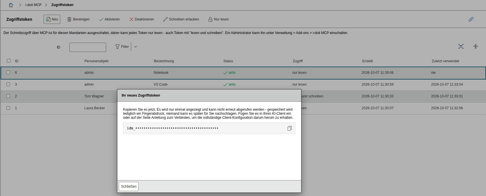

1. Zugriffstoken besorgen#
Lege auf der Seite Zugriffstoken mit Neu ein Token an:
  1. Wähle das Personenobjekt, zu dem das Token gehört. Es lassen sich nur Personenobjekte auswählen.
  2. Gib optional eine Bezeichnung ein, zum Beispiel das Gerät oder den Client, auf dem das Token verwendet wird.
  3. Speichere.
Das neue Token wird nur einmal angezeigt. Kopiere es sofort. i-doit speichert nur einen Fingerabdruck, daher lässt sich das Token später nicht mehr anzeigen. Geht es verloren, löschst du das Token und legst ein neues an.
Neues Zugriffstoken
Ein Token gehört immer zu dem Mandanten, in dem es angelegt wurde, und funktioniert nur dort. Die Person eines Tokens lässt sich nachträglich nicht ändern. Lege stattdessen für die andere Person ein neues Token an.
2. Konfiguration erzeugen#
Füge das Token im Abschnitt Client-Konfiguration ein und klicke auf Konfiguration erzeugen. Du erhältst zwei Blöcke zum Kopieren:
  • eine Konfigurationsdatei für Clients, die über eine Datei konfiguriert werden
  • eine Kommandozeile für Clients, die über die Kommandozeile konfiguriert werden
Beide Blöcke enthalten bereits die Adresse deiner i-doit Installation und dein Token. Das Token-Feld ist optional. Lässt du es leer, steht in den Blöcken ein Platzhalter anstelle des Tokens.
Die Seite speichert das Token nicht. Das Feld ist bei jedem Öffnen der Seite leer.
Die Konfigurationsdatei hat diese Form:
  "mcpServers": {
    "i-doit": {
      "type": "http",
      "url": "https://idoit.example.com/src/mcp.php",
      "headers": {
        "Authorization": "Bearer <your-token>",
        "Content-Type": "application/json",
        "Accept": "application/json"
Die Kommandozeile, hier für Claude Code:
claude mcp add --transport http i-doit https://idoit.example.com/src/mcp.php \
  --header "Authorization: Bearer <your-token>" \
  --header "Content-Type: application/json" \
  --header "Accept: application/json"
Erzeugte Adresse verwenden
Kopiere die Adresse immer aus der erzeugten Konfiguration. i-doit leitet sie aus der Adresse ab, unter der du die Installation erreichst.
3. In den KI-Client einfügen#
Füge die Konfiguration in deinen KI-Client ein. Der Client erkennt die verfügbaren Funktionen selbst. In i-doit gibt es kein Eingabefeld für Fragen: Du stellst deine Fragen in deinem KI-Client.

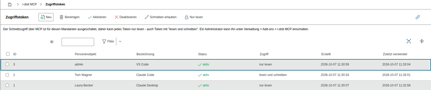

Zugriffstoken verwalten#
Die Seite Zugriffstoken listet alle Token des Mandanten. Markiere ein oder mehrere Token und nutze die Schaltflächen in der Werkzeugleiste:
  • Aktivieren und Deaktivieren schalten ein Token ein oder aus. Ein Client mit einem deaktivierten Token funktioniert sofort nicht mehr.
  • Bereinigen entfernt ein Token endgültig. Das lässt sich nicht rückgängig machen.
  • Schreiben erlauben und Nur lesen legen fest, ob ein Token Daten ändern darf. Die Spalte Zugriff zeigt nur lesen oder lesen und schreiben.
Neue Token sind immer nur lesen.
Zugriffstoken

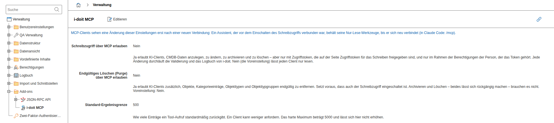

Einstellungen#
Die Einstellungen findest du unter Verwaltung → Add-ons → i-doit MCP. Zum Ansehen und Ändern brauchst du das Recht für die Systemeinstellungen.
Einstellungen von i-doit MCP
Einstellung Bedeutung
Standard-Ergebnisgrenze Wie viele Einträge ein Tool-Aufruf standardmäßig zurückgibt. Standardwert: 500. Ein Client kann weniger anfordern. Das Maximum ist 5000.
Schreibzugriff über MCP erlauben Erlaubt Token mit Schreibfreigabe, Daten zu ändern, siehe Schreibzugriff
Endgültiges Löschen (Purge) über MCP erlauben Erlaubt zusätzlich das endgültige Löschen
Client neu verbinden
MCP-Clients sehen eine Änderung dieser Einstellungen erst, nachdem sie sich neu verbunden haben.

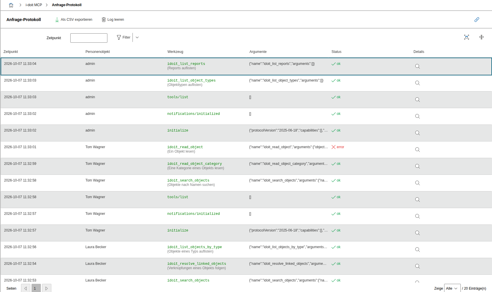

Anfrage-Protokoll#
Die Seite Anfrage-Protokoll listet jede Anfrage der KI-Clients mit Zeitpunkt, Person, Methode und Tool. Details anzeigen öffnet die Argumente und gegebenenfalls den Fehler einer Anfrage.
  • Als CSV exportieren lädt das vollständige Protokoll herunter. Der Filter auf der Seite gilt nicht für den Export.
  • Log leeren löscht alle Einträge. Das lässt sich nicht rückgängig machen.
Anfrage-Protokoll
