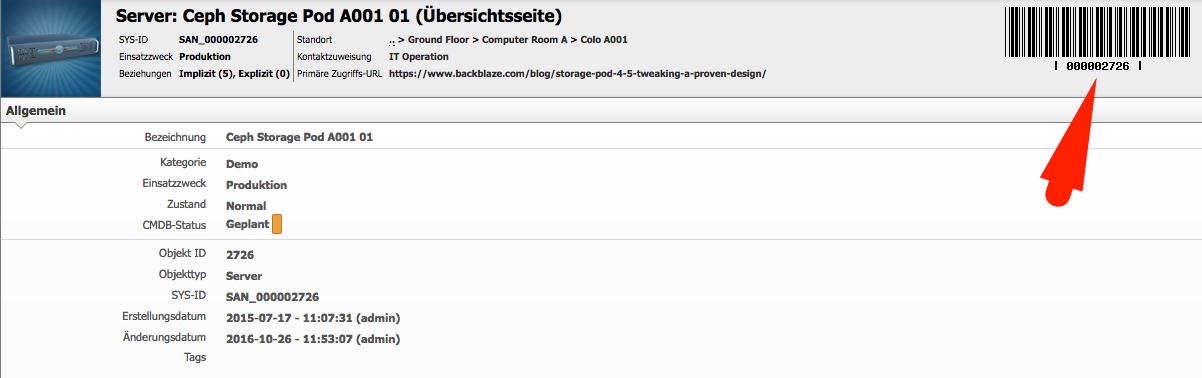

In i-doit generierst du für alle Objekte automatisch Barcodes oder QR-Codes. Diese nutzt du z. B., um maschinenlesbare Etiketten zu drucken. Nach der Konfiguration erscheint der Code in der oberen rechten Ecke, sobald du ein Objekt auswahlst.
Übersichtsseite
Barcode#
Barcode
Ein Barcode ist eine optoelektronisch lesbare Schrift aus verschieden breiten Strichen und Luecken. Der Nachteil: Ein Barcode kann nur relativ wenige Informationen speichern.

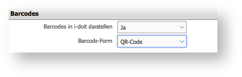

Konfiguration QR-Code oder Barcode#
Die Konfiguration innerhalb von i-doit findest du unter Verwaltung → Vordefinierte Inhalte → QR-Code
Hier aktivierst oder deaktivierst du die Code-Anzeige und wählst zwischen Barcode und QR-Code.

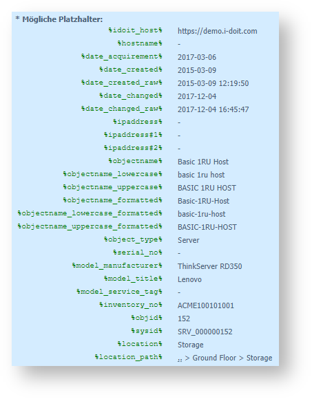

Bei der globalen Definition befuellst du die QR-Code-Informationen mit folgenden Platzhaltern:
Modifikatoren seit i-doit 39
Seit i-doit 39 lassen sich die Platzhalter mit Modifikatoren umformen, zum Beispiel %hostname|lower%. Die vollständige Liste steht unter QR-Code.

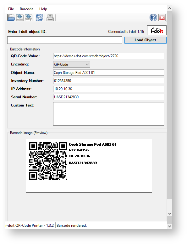

Mit dem QR-Code Printer druckst du Etiketten bequem auf deinem Etikettendrucker. Die Formate konfigurierst du passend zu deinen Vorgaben. Scannt jemand den QR-Code mit einem Smartphone oder Tablet, wird er direkt auf die Übersichtsseite des Objekts weitergeleitet.
Start und Konfiguration#
Lade den QR-Code Printer aus dem Kundenportal herunter. Die Windows-Anwendung startet direkt -- eine Installation ist nicht nötig.
So richtest du die Verbindung ein:
  1. Öffne File → Options → i-doit API Settings.
  2. Gib die URL deiner i-doit-Installation, den API-Key und die Zugangsdaten eines Benutzers mit API-Berechtigung ein.
Der i-doit API-Key
Den API-Key deiner Installation findest du in i-doit unter Verwaltung → Add-ons → JSON-RPC API
Konfiguration der Druck-Parameter#
Unter File → Options konfigurierst du alle Druckparameter:
  • Randabstände und Labelgröße -- Passe die Masse an dein Etikettenformat an.
  • QR-Code Positioning -- Definiere Position (in Pixeln), Größe, Schriftart und Schriftgröße.
  • Logo -- Wähle unter Path ein Logo im ueblichen Bildformat und positioniere es über die Parameter.
Tipp
Definiere den Dymo Label Writer als Standarddrucker und stelle das Papierformat auf horizontal um.
Drucken von Etiketten#
So druckst du ein Etikett:
  1. Trage die Objekt-ID des gewünschten Objekts ein.
  2. Die Barcode-Informationen werden automatisch aus i-doit geladen -- du kannst sie bei Bedarf bearbeiten.
  3. Drucke, speichere oder exportiere den QR-Code über die Icons oder File im Kontextmenue. Der Export erfolgt im .bmp-Format.
