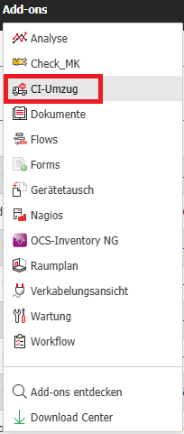

Die Funktionen sind über Extras → CI-Umzug zu finden.

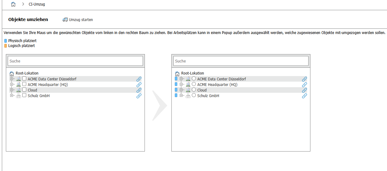

Es öffnen sich zwei Standortbrowser. Hier kann manuell zu einem Objekt navigiert werden oder bequem über eine integrierte Suche.

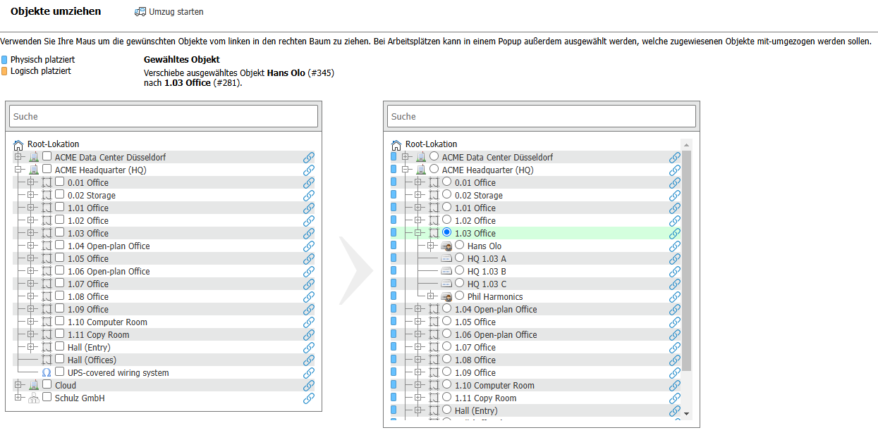

In einem konkreten Beispiel wird Hans Olo von Raum 1.06 Open-plan Office in der Zentrale in Düsseldorf nach Raum 1.03 umgezogen.
Dafür wird das Objekt Hans Olo per Drag and Drop von seinem alten Standort auf den neuen Standort gezogen. Die Ziellokation wird zur besseren Sichtbarkeit grün hervorgehoben.

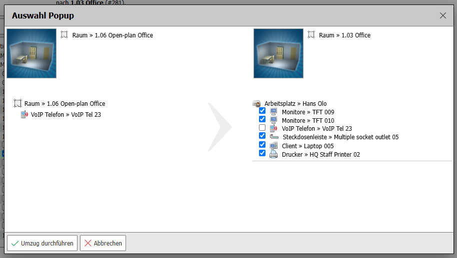

Nach dem Klicken auf Umzug Starten öffnet sich ein Umzugsdialog, der links den derzeitigen Standort und rechts den zukünftigen Standort anzeigt. Hier kann ausgewählt werden, welche Komponenten umgezogen werden und welche am alten Standort verbleiben.
Es werden alle Objekte angezeigt, die hierarchisch "unterhalb" des ausgewählten Objektes liegen, im konkreten Fall also alle Arbeitsplatzkomponenten von Hans Olo. Umgezogen wird sein PC und sein Monitor, das Telefon wird abgewählt, da es im alten Raum verbleibt.

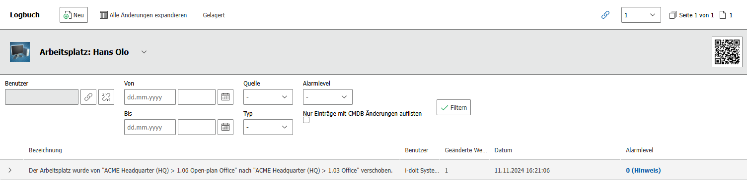

Der Umzug wird im Logbuch von i-doit vermerkt, allerdings nur im Objekt Hans Olo.

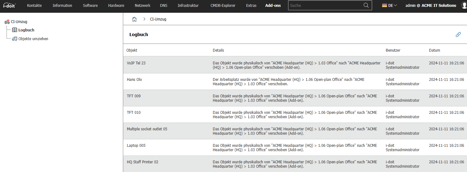

Um im Nachhinein genauere Informationen über die einzelnen umgezogenen Komponenten zu bekommen, wird der Umzug zusätzlich im Detail im Umzugslogbuch unter Extras → CI-Umzug → Logbuch verzeichnet. Hier wird jede einzelne betroffenen Komponente aufgeführt.

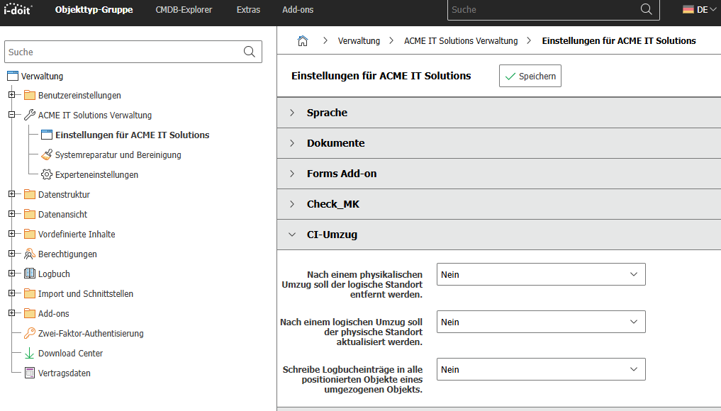

Mandanten Optionen#
Option | Wert | Beschreibung |
Nach einem physikalischen Umzug soll der logische Standort entfernt werden. | Ja oder Nein | Soll der logische Standort nach einem physischem Umzug entfernt werden? |
Nach einem logischen Umzug soll der physische Standort aktualisiert werden. | Ja oder Nein | Soll der physische Standort dem logisch übergeordnetem Objekt angeglichen werden? |
Schreibe Logbucheinträge in alle positionierten Objekte eines umgezogenen Objekts. | Ja oder Nein | Sollen Logbucheinträge für alle umgezogenen Objekte angelegt werden? |
