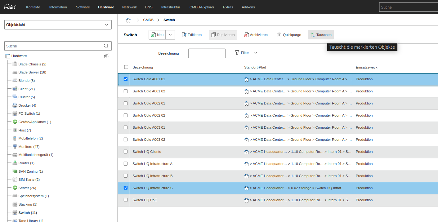

  1. Innerhalb einer Objekt-Liste beide Objekte auswählen und in der Aktionsleiste den Button Tauschen klicken.

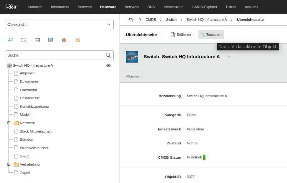

  2. Innerhalb eines Objekts in der Aktionsleiste den Button Tauschen klicken und anschließend das Tauschgerät unter Lagerndes Objekt auswählen

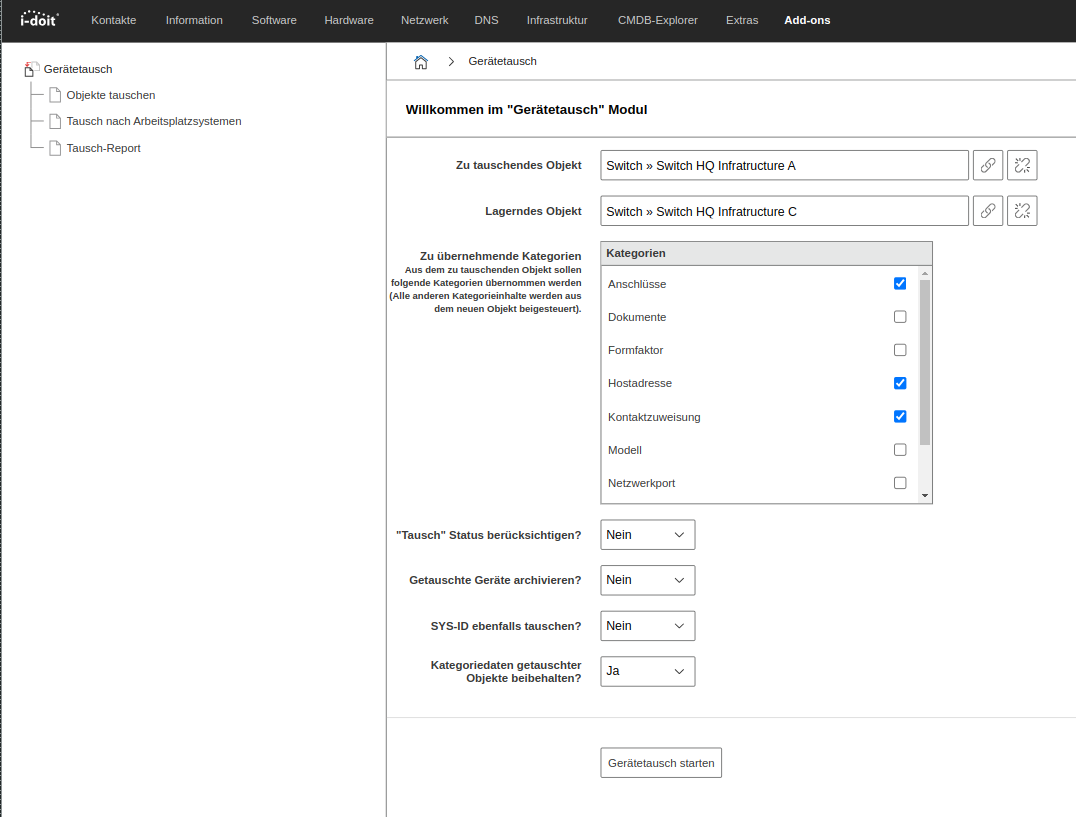

  3. Unter Add-ons → Gerätetausch die beiden Objekte unter Zu tauschendes Objekt und Lagerndes Objekt auswählen
Nur möglich wenn zuvor die #Konfiguration vorgenommen wurde und der Objekttyp ausgewählt wurde.
Über den Button Tauschen können die ausgewählten Objekte vertauscht werden.
Auswahl über Objekt-Liste
Auswahl über Objekt
Nach der Auswahl der beiden Objekte können die Optionen angepasst werden. Durch einen Klick auf den Button Gerätetausch starten wird der Tausch beider Objekte durchgeführt.
Objekte tauschen

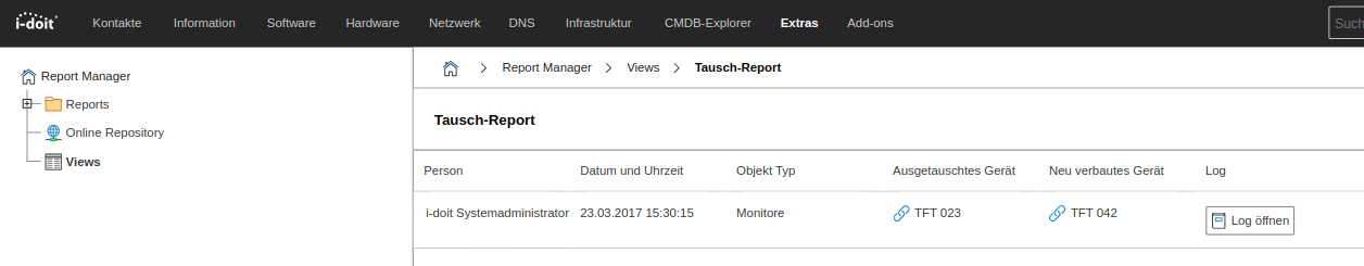

Ein Bericht über bisher durchgeführte Tauschaktionen wird unter Add-ons → Gerätetausch → Tausch-Report generiert. Die Oberfläche ist alternativ über Extras → Report Manager → Views → Tausch-Report zu erreichen.
Tausch-Report
