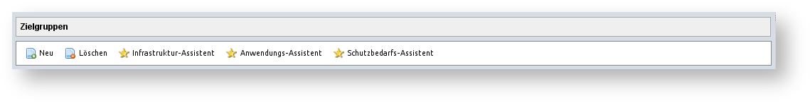

Aktions- und Navigationsleiste der Zielgruppen
Zu finden sind die Assistenten unterhalb eines jeden Informationsverbunds als Buttons in den jeweiligen Aktions- und Navigationsleisten. Beim Aufruf eines Assistenten öffnet sich ein Popup, welches sich nahtlos in die Oberfläche von VIVA einfügt. Die Assistenten arbeiten allesamt nach einem ähnlichen Schema:

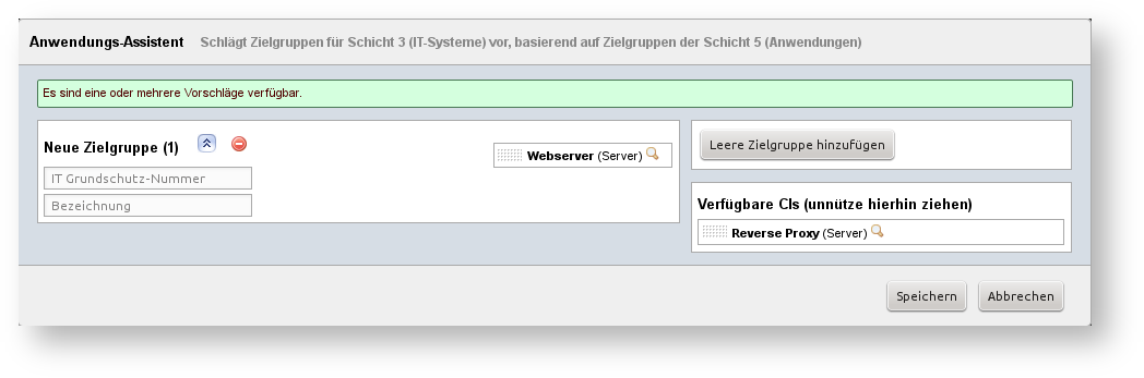

Anwendungs-Assistent (Schicht 3 IT-Systeme)
Beispiel: In Schicht 5 Anwendungen befindet sich die Gruppe "A 1 Web". Dort enthalten ist das Zielobjekt "Apache HTTP Server", das aus dem gleichnamigen Objekt in der CMDB resultiert. Dieses (Software-)Objekt ist auf einem Server ("Webserver") installiert (Kategorie Installation beziehungsweise Softwarezuweisungen). Dieser Server eignet sich folglich als Zielobjekt für eine Gruppe in der Schicht 3 IT-Systeme. Ist dieses Zielobjekt auch tatsächlich noch keiner Zielgruppe zugeordnet, wird daraus der Vorschlag generiert, eine Zielgruppe zu erstellen, die das CI "Webserver" beinhaltet.

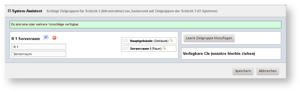

In Gebäuden und Räumen stehen Hardware-Komponenten. Existieren zur Hardware entsprechende Zielgruppen in der Schicht 3 IT-Systeme, so ist es ratsam, diese Gebäude und Räume ebenfalls zu Zielgruppen zusammenzufassen. Dies übernimmt dieser Assistent. Er analysiert die Standortzuordnungen aus bereits existierenden Zielobjekten der Schicht 3 und generiert daraus Vorschläge für Zielgruppen aus der Schicht 2 Infrastruktur. Hierbei werden alle Zielobjekte der Schicht 3 berücksichtigt, die zwar eine Standortzuweisung haben, doch dessen Standort noch nicht als Zielobjekt einer Gruppe in Schicht 2 erfasst worden ist. Als Zielobjekte der Schicht 2 kommen alle Container-Objekte in Frage, d. h., es handelt sich um Objekte, deren Objekttyp sich als Standort eignet. Die Vorschläge sind rekursiv, folglich wird die gesamte Kette an Standortzuweisungen berücksichtigt (exklusive "Root-Lokation").
Beispiel: In der Schicht 2 IT-Systeme existiert die Zielgruppe "S 1 Webserver", der das Zielobjekt "Webserver" zugeordnet ist. Dieser Server steht im Raum "Serverraum I". Der Raum befindet sich im "Hauptgebäude". Soweit noch nicht geschehen, schlägt der Assistent vor, eine Zielgruppe zu erstellen, die Raum und Gebäude beinhaltet.

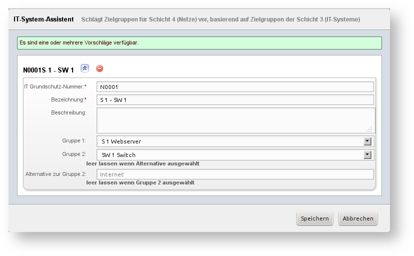

In der IT-Dokumentation von i-doit gibt es viele Möglichkeiten, Verbindungen zwischen zwei Objekten zu dokumentieren. Eine Wesentliche ist die Verbindung über Netzwerkports. Auf diese Weise können ganze Netzwerk-Infrastrukturen bis ins kleinste Detail modelliert werden. Diese Daten nutzt dieser Assistent, um Kommunikationsverbindungen zwischen Zielgruppen vorzuschlagen. Diese Zielgruppen stammen alle aus der Schicht 3 IT-Systeme. Der Assistent analysiert demnach Zielobjekte aus Schicht 3, denen ein Objekt in der CMDB entspricht, das Einträge in der Kategorie Netzwerkports hat. Wie in der Kategorie Portübersicht gibt es möglicherweise eine Verbindung zwischen zwei oder mehreren Objekten mit Anfang (das Objekt selbst), Zwischenobjekten (zum Beispiel passive Komponenten wie Patchpanels) und einem Endobjekt, das für die weitere Analyse herangezogen wird. Gibt es zu diesem Endobjekt ein Zielobjekt in der Schicht 3 IT-Systeme, wird untersucht, ob dieses Zielobjekt einer Zielgruppe zugeordnet ist, die noch keine Kommunikationsverbindung mit der Zielgruppe des Anfangsobjekts hat. Sollte dies der Fall sein, werden beide Zielgruppen als Kommunikationsverbindungen vorgeschlagen.
Kommunikationsverbindungen führen letztlich zu einem "bereinigten Netzplan", der von den Details abstrahiert und nur wesentliche Informationen zulässt, um die Übersichtlichkeit zu wahren. Daher muss auch vom Detailreichtum der CMDB-Daten abstrahiert werden, was der Assistent versucht, dem Anwender abzunehmen.
Beispiel: Ein Objekt vom Typ Server mit der Bezeichnung "Webserver" gehört als Zielobjekt zur Zielgruppe "S 1 Webserver" (Schicht 3 IT-Systeme). Ebenfalls in dieser Schicht existiert die Zielgruppe "SW 1 Switch" mit dem Zielobjekt "Switch I", hinter dem sich das gleichnamige Objekt in der CMDB verbirgt. In der CMDB sind beide Objekte über die Port-Kategorie miteinander verbunden. Auch die Tatsache, dass zwischen beiden passive Komponenten wie Patchpanels zwischengeschaltet sind, hat keine Auswirkungen. Sollten nun beide Zielgruppen noch nicht über eine gemeinsame Kommunikationsverbindung in Schicht 3 Netze verfügen, schlägt der Assistent diese vor.
